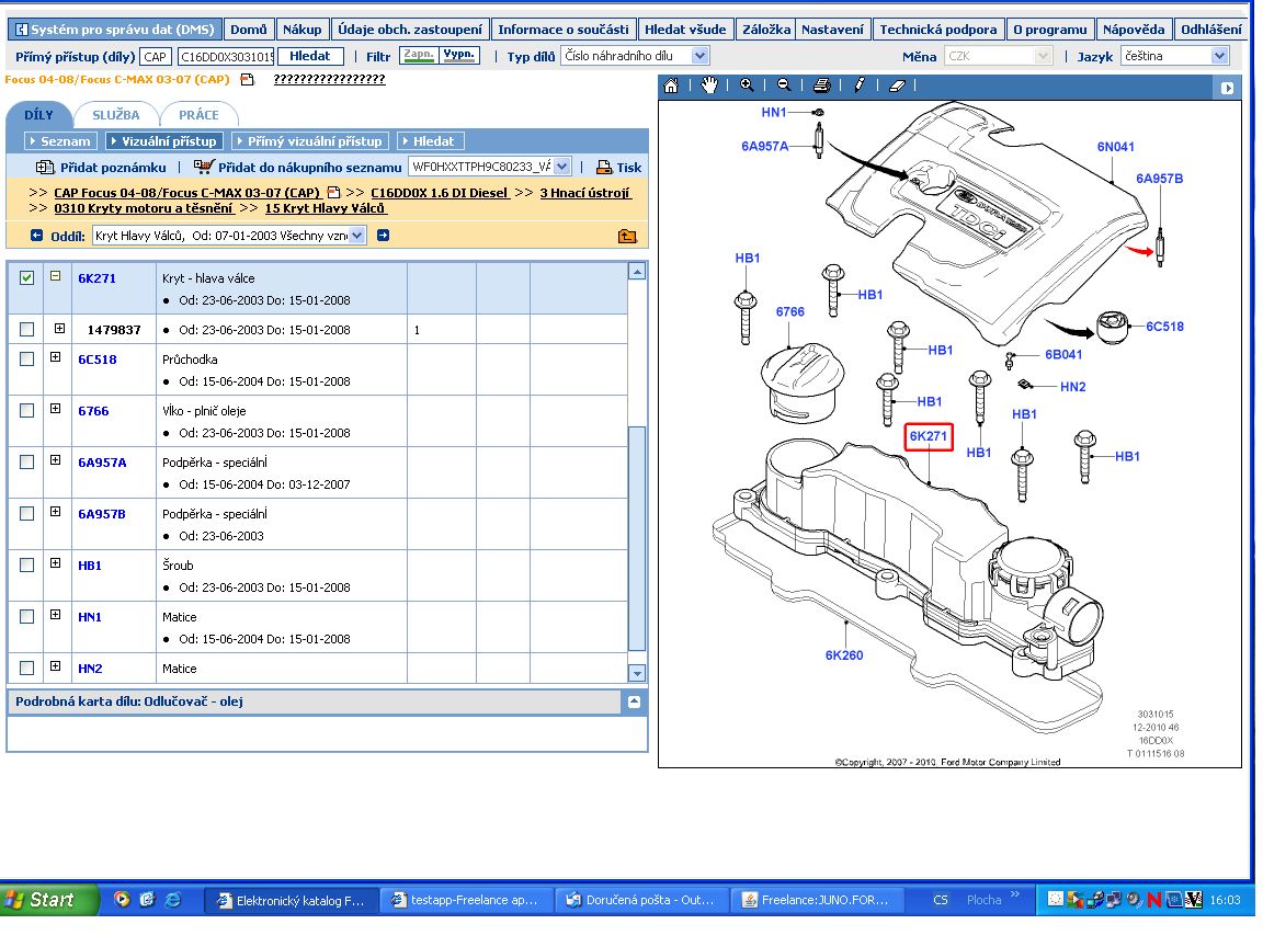

MikeGod píše:Po umytém motoru další možný únik oleje, buď tam stekla špína a nebo to tam opravdu teče více se dozvím po pár dnech
vakuova pumpa, ze by tekla? to je zajimavy...
tu hadici k turbu mas novou nebo puvodni? Shanim ji uz nejakou dobu kompletni. Ani na allegru neni komplet.

vita_k
Příspěvky: 4023
Registrován: 05.11.2010 17:55
Bydliště: Brno a okoli
Re: olej do motoru 1,6tdci
Příspěvek od vita_k » 17.07.2012 10:54
MikeGod píše:Jakou hadici myslíš?
ta hrbata v pravem dolnim rohu fotky, co mas v prispevku.

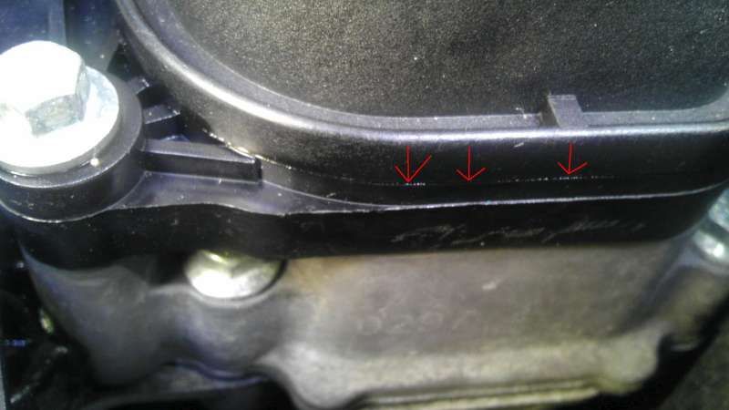

Koupit vysokoteplotní tmel, demontovat, vyčistit jak víko, tak těsnění, odmastit, nasadit do víka těsnění a nanést tmel mezi hranu víka a těsnění zvenku tak ,aby se po přitažení víka neprotlačil dovnitř, lehce utáhnout, nechat zavadnout a pak s citem dotáhnout. Tak jsem to dělal i na Vectře, když mi olej prolínal i po instalaci nového origo těsnění. Ta plastová víka se prostě časem deformují.

MikeGod
Příspěvky: 51
Registrován: 23.04.2012 21:13
Příspěvek od MikeGod » 18.07.2012 13:42
děkuji za radu, ale podívej se kam sem udělal šipky, nejsou uplne dole kde je tesneni ale ve spoji plastu.

spanel
Příspěvky: 915
Registrován: 02.09.2009 17:32
Příspěvek od spanel » 18.07.2012 13:56
Ten motor detailně neznám a z fotky není vidno, že to má být z jednoho celku. :o
Ale stejně to vypadá, že je to ze dvou dílů, i zbarvením plastu dole a nahoře.
No, jak říkám, neznám ten motor detailně.
MikeGod
Příspěvky: 51
Příspěvek od MikeGod » 18.07.2012 14:07
Víko ventilu
Praha - Ford Focus C-Max 1.6TDCI 80KW 109HP
spanel
Příspěvky: 915
Příspěvek od spanel » 18.07.2012 14:14
Je to jeden kus, ale kdo ví, zda to není slepenou ze dvou. Osobně bych si to tak tipnul, že je to ze dvou slepených dílů. Ale to by se dalo zjistit buď rozřezáním víka, nebo dotazem na výrobce. :D

MikeGod píše:Včera zjištěno další únik oleje vše co je plastové je na prd to je hrozný. To víko bylo kupované na vrakáči, protože to předchozí bylo taky špatné.
sehnat se to da... Jde o to jestli to bude tesnit...
http://allegro.pl/ford-focus-mk2-ii-c-m ... 21489.html
