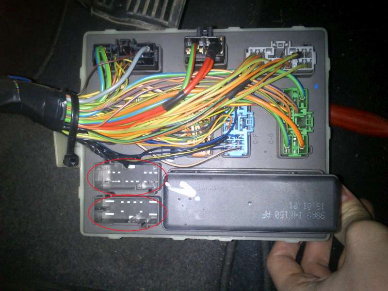

Ahojte všeci, nevíte někdo náhodou, jak zapojit cyklovač, když nemám osazený ty dvě zásuvky na pojistkové skříni, viz. obrázek? U páčky mám osazených jen 9 pinů. R.V. 2001 před fl. trend.

procitals tohle tema? urcite najdes odpoved

Máš pravdu, už jsem to našel, stejnej problém tady už řešil aji Datel. :perfect:
