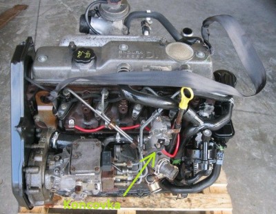

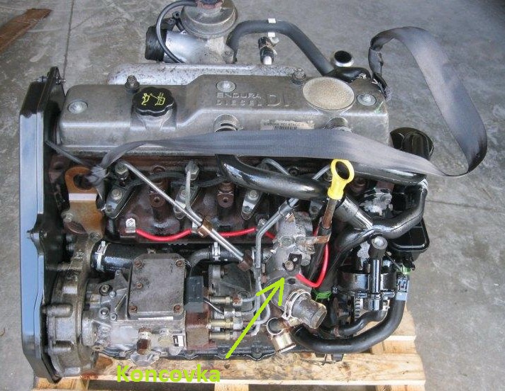

Zdarec chlapi, tak si zase nevím rady s takovou banalitou
V zimě jsem jednou takhle chtěl nastartovat a najednou se to hrozně hádalo (bylo asi -10). Tak jsem se jal zkontrolovat zhavici svicky. No co vám budu vyprávět, nefungovala ani jedna. Po ruce jsem v tu chvíli měl jenom žhavičky z 1,8 Tddi (r.v. 1999). Na první pohled vypadaly stejně, tak jsem je tam fouknul a bylo. Teď jsem ale asi před měsícem zjistil, že se mi (teplem) roztekla koncovka drátu od žhavení (viz obrázek). No fajn řekl jsem si, začalo to fungovat, byl tam přechodový odpor, tak se to rozteklo. Sehnal jsem teda jiný, jetý kabel, pečlivě očistil. Teď jsem ho tam fouknul a po nastartování motoru se to zase začne poměrně dost zahřívat zase v tom samém místě. Radši jsem to odpojil. Ale můj dotaz zní. Myslíte si, že za to můžou ty žhaviče, nebo mám problém jinde a kde ? Žhaviče klidně koupím, to problém není, ale nechci je kupovat zbytečně.

jestli se to tam hřeje je tam přechoďák , nemusi být přímo v tom spoji ale v napojení na kabel , jdou tam dost velký proudy tak to musí být kontakt na 100% jinak to bude topit a o to méně žhavit

No jo, to jsem si myslel taky. Ale když jsem to vyměnil a dělá to porád, tak je to divný, ne ? Že by to dělaly oba kabely ? Není to úplně běžná závada, takže to nepředpokládám. Spíš mi přijde, zě tam teče větší proud, než na jaký je ten kabel zřejmě dimenzován. Hlavně mě mate, že nejvíc se to tam hřeje až po nastartování ...

Tak jsem se na to byl podívat , a musí to být přechodák, ale nemusí to být v tom kabelu , ale v tom přechodu očko - šroub . Měl bys to doměřit voltmetrem , kde vzniká ubytek napětí když vezmeš voltmetr jeden hrot na ten šroub a druhý na to očko a nemělo by se tam naměřit žádné napětí = spoj bez přechodáku , naměříš napětí je tam přechodový odpor . Podobně můžeš doměřit přímo ten kabel zase necháš jeden hrot na tom šroubu zhora a druhý na přípojení očko připojení žhaviče , když naměříš napětí zde bude problém v tom kabelu co jsi měnil , dalo by se to pak dohledat zda je to přímo v přechodu toho kabelu do šroubu že by se místo jednoho měřícího hrotu použila tenká jehla a místu u žhaviče se píchnout přímo do kabelu kousek od toho přechodu do šroubu a zase proti tomu šroubu zhora . Snadca jsem to popsal srozumitelně . Jinak pro jednoduchost budu prát že teče při žhavení 100A pak při doměření úbytku 0,5V je to 50W ztráty co se mění na teplo

Já si myslím, že vím přesně, kde je ten přechoďák je to podle mě mezi šroubem a drátem co pokračuje ke žhavičům. Je tam ten drát zalisovaný a zalitý v plastovém držáku. Ano, můžu to doměřit s jistotou. Spíš bych potřeboval klešťový ampérmetr tak na 100A DC. Chtěl bych totiž vědět, kolik tam doopravdy teče. Protože na svíčce BERU píšou odběr 16,5A. To je 4 x 16,5 = 66A. Na žhavení je pojistka 60A a já mám podezření, že tam ve skutečnosti teče daleko víc a proto se to hřeje.
