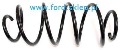

Po čase vás zdravím. Takže nové poznatky: volal jsem do Elitu, mají uvedené mobilní číslo, které však nikdo nebere. Můžete tam volat jako blázni dokud nevybijete baterku, pak jste ve hlasové schránce. Namluvil jsem jim tam vzkaz i se svým číslem už v pondělí a nic. Tak jsem jim včera poslal mail, kde jsem podrobně popsal, co nepasující pružiny způsobují, co už mě to stálo za ložiska, času atd. s tím, že mě zajímají pouze ony pružiny a nechci po nich nic, jen výměnu. Opětovně jsem tam uvedl svoje číslo a dneska se dívám a řekl bych, že mě mají docela na párku, když jim nestojím ani za kopanec do prdele nebo aspoň něco. Třeba, že se na to reklamace nevztahuje nebo, že chyba není na jejich straně, no prostě něco. Ani prd. Já samozřejmě mám auto v garáži, jak bude čas, tak shodím pružiny a jezdím půjčeným autem. Když budu postupovat podle klasické reklamace, tak jsem odvařenej na měsíc, který mají na její vyřízení. Když koupím hned jiné, abych mohl jezdit, tak mi jedny zbudou. Takže teď nevím. Patrně objednám jiné a tyto hodím na inzerci k prodeji, protože nemám nervy na to se s něma jebat. Kdybych byl z Prahy, tak je to něco jiného, ale nepojedu tam jen proto, abych se nasral. Takže pokud víte o někom, kdo má 2.5i Mondeo III, tak mám pro něj pružiny na předek. Jinak si je můžu vystavit v obýváku jako vzpomínku na skvělou spolupráci s firmu Elite.

Jinak na Mkl tady borec shání jednu pružinu, tak nevim, jestli by to pasovalo, ale zkuste to porovnat a třeba uděláte nějaký obchod ...

Taky to moc nechápu, byl jsem dneska v jednom obchodě, který zásobuje právě Elit, tak říkal, že zkusí něco zjistit, ale obchodní zástupce pro Boskovice vůbec nebere telefon, což prý nikdy nezažili a když se nedovolali, tak on následně volal sám, co potřebují. Tak těžko říct, co se stalo. Možná je to shoda náhod, možná fakt končí nebo mají nějaké problémy. Pro mě z toho plyne jediné, zítra objednám Lesjofors u známého a pokud budou tvarově odpovídat, tak je tam šupnu, ať můžu jezdit a s těma na 2.5 se uvidí. Podívám se na katalogové číslo, zda by to šlo na starší model, ale moc tomu nevěřím. Ta trojková řada byla přepracovaná, ale nechci kecat. Děkuju za odkaz, pořeším to. Nebudu kecat, když řeknu, že jsem nasranej a zklamanej.
Pokud by někdo měl zájem, tak mu nechám ty pružiny, které se jeví jako na 2.5i od Kayaby. Původní cena cca 2400,- Kč za pár, nová je dohodou po domluvě. Možná by bylo lepší to napřed vyzkoušet na autě, ať ještě někoho nenapálím.....
Podle tvaru by to měly být tyto a pasují patrně jen na řadu III.
