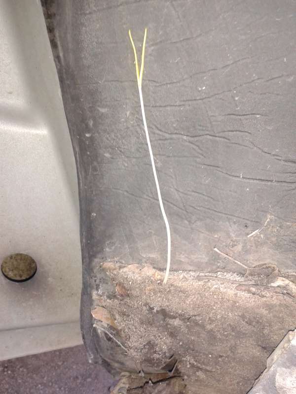

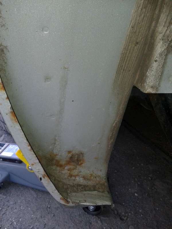

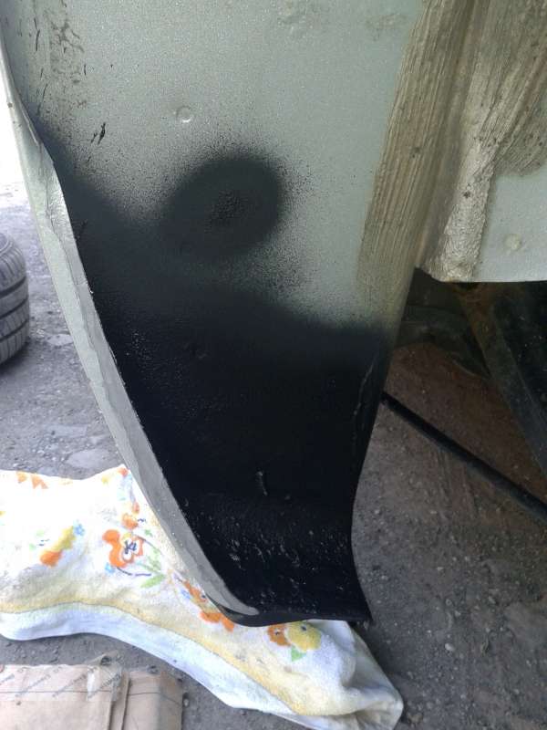

Tak dnes som sa hral aj ja. Dokonca som v blatníku aj niečo vypestoval.
PO odstránení hrdze.
Nicco
Příspěvky: 1961
Registrován: 16.06.2009 21:42
Bydliště: CZ-SK
Re: koroze u focusu II
Příspěvek od Nicco » 01.05.2013 22:08
Ta rastlina, :dih:
