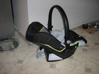

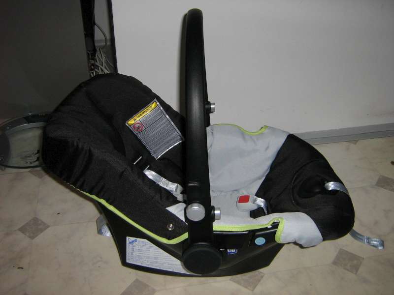

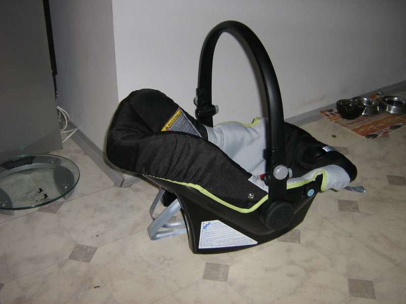

beryss>Taky máme autosedačku(vajíčko) Chicco (z trojkombinace s kočárkem) a jde upnout naprosto bez problémů, pás má ještě v pohodě rezervu. Takže buď byly před FL kratší pásy, nebo tam máš nějaké neorigo.

ještě jsem změřil z.pasy maj cca 250cm

Možná to bude znít uplně jako blbost a pravděpodobně jsi to už zkoušel, ale co kdyby. :oops:
Zkus ještě třeba posunout sedadlo úplně dozadu. Pás vede totiž z bočního sloupku a proto čím víc sedadlo budeš mít vepředu, tím musí vést z delší vzdálenosti a tím pádem je "kratší".

Pásy nejdou prodloužit, ani jinak nastavit. Ten pás je dostatečně dlouhý, ale musíš jej zapnout nestandartním způsobem. tznm. že pás bude přesně jak ukazuje příručka, ale způsob zapnutí pásu bude jiný než normálně. Měl jsem stejný problém jako ty a štvalo mě to, Nejdřív zapneš pás a pak ho přetáhneš. Sedačku budeš mít řádně přiraženou k opěrce a fakt to výjde. Za pár měsíců budeš kupovat další sedačku a tam se s něčím podobným nesetkáš.
