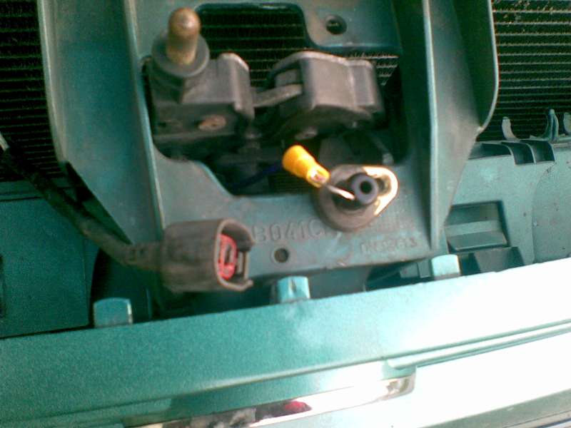

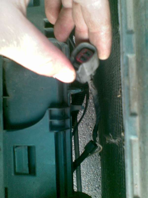

caute vcera som opravoval spinac prednej kapoty-bol uplne zaoxidovany tak som vymenil konektory a ocistil ho.spinac nieje origo ako som videl.
ale nasiel som tam odpojeny konektor a neviem odkial je.domnievam sa ze je to od origo spinaca kapoty ale neviem pretoze mi blbne central,ale to aj preto,ze mam k.o zamok od sofera.zaujima ma,ale hlavne ten konektor
dik za odpovede

uz vim foki poradil
pro ostatni je to konektor od zamku kapoty

a k čomu slúži?SANTOS píše:uz vim foki poradil
