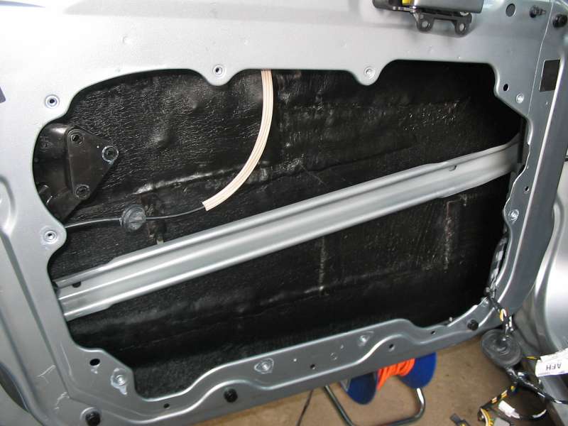

Hlásím, že mám také hotovo :D

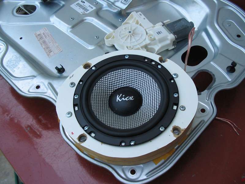

Repráky jsem uchytil na dva k sobě sešroubované prstence z MDF desky o tloušťce 2cm, hlavní šrouby zapustil a celé to podložil tlustější izolepou.

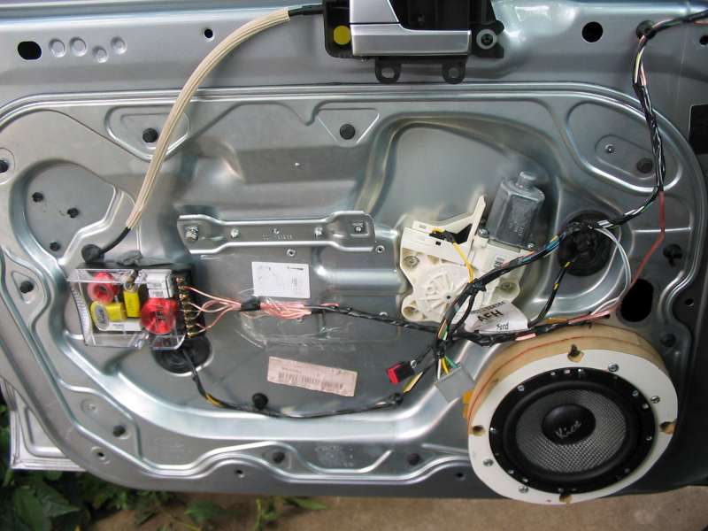

Menší problémy jsem měl s výhybkou, která je docela vysoká a veliká a já pro ni nemohl najít vhodné místo, nakonec to dopadlo tak jak vidíte…

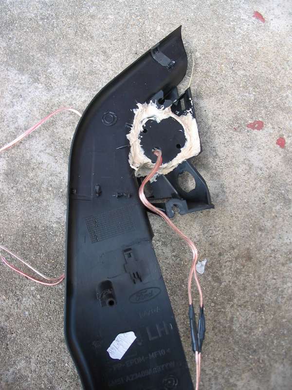

S čím jsem si dlouho nevěděl rady bylo uchycení výškáčů. Původní jsou menší a byly tam nacvaklé, nové tam nepasovaly…vyřešil jsem to tak, že jsem vyřezal trochu větší díru a pomocí tmelu – jmenovalo se to „tekuté hřebíky“ či tak nějak - jsem je uchytil a pěkně natočil jak jsem potřeboval, nechal den na slunku vytvrdnout a drží to jak přibité :)
Když bych to měl celé porovnat s původníma, tak nové repro mají krátké a razantní basy, neduní. Ve výškách je také slyšet rozdíl, jsou detailnější a ostřejší, taky lépe natočené. Celé kompletně to hraje při stejném nastavení hlasitěji a přijemněji.
Celé to dalo ale řádně zabrat, ufff, s pomocí tatíka jsem se s tím pachtil dlouhé 3 dny. Výsledný poslech mě byl ale dostatečnou odměnou :mrgreen:

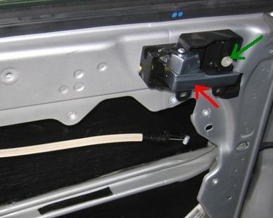

inac taky drobny napad, ale potesi :) :
ako je ta strieborna packa, ktorou sa znutra otvaraju dvere, tak ked sa pusti, tak to tak dost hlasno tukne (plast o plast). Tak som na miesto kontaktu (znutra na urovni cervenej sipky) dal kusok molitanu a hluk sa stlmil. Potom ked sa nasadi ta vanicka, tak molitan neni vidno. Je to celkom prijemne :D
A este som ten cely otvaraci mechanizmus alebo ako to nazvat podlepil samolepiacim filcom, ziadny realny prinos to nema, ale hybala sa, tak co uz s nou. Pri demontazi som odlomil plastovu podlozku na srob (zelena sipka), musel som nahradit kovovou... trochu ma zamrazilo, ale pohoda :wink:

Super Milinko! Užitečné informace co se výškáčů týče... :idea: :wink: Ty přední dveře se rozdělávají podobně jak zadní nebo je ten systém úplně jiný?
Misoo: Tu plastovou podložku jsi určitě neulomil. Ona tam není na pevno. Stačí ji přiložit, zamáčknout (chytí se) a přitáhnout šroubkem.
misoo
Příspěvky: 14839
Bydliště: Bratislava SR
Re: Tlumení dvěří a tlumení všeobecně
Příspěvek od misoo » 08.07.2008 08:30
ne ne, ta podlozka to uz ma za sebou, zlomila sa durch napriec !! :lol: :oops:

Milinko, prosím tě, nemáš foto toho upraveného plastu, co drží výškáč? Taky to musím upravit, tak se chci inspirovat. Díky
Milinko
Příspěvky: 1699
Příspěvek od Milinko » 26.07.2008 09:47
Merdy píše:Milinko, prosím tě, nemáš foto toho upraveného plastu, co drží výškáč? Taky to musím upravit, tak se chci inspirovat. Díky
Hodím oko do složky, kde mam fotky.....ale bude to nejdřív až příští víkend :oops:
Myslím ale, že tam budou jen podobné fotky jak jsem dal nahoře. V tom plastu jsem prostě vyřízl větší díru, vsadil tam ten repráček a napatlal tam ten tmel, správně to natočil a pak jen počkal až to ztvrdne, nic složitého.

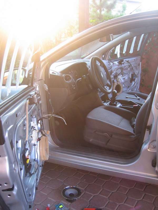

Díky Milinko. Tady je výsledek mé dnešní práce. Makal jsem jak šroub a doufám, že to zítra dokončím.
Omluvte foto, sluníčko bylo ve špatné poloze, ale nechtělo se mi čekat :)
