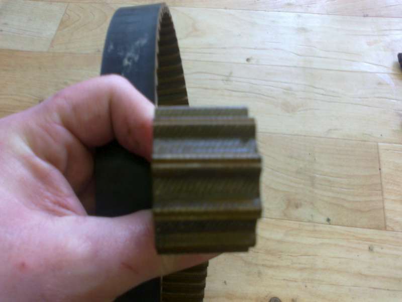

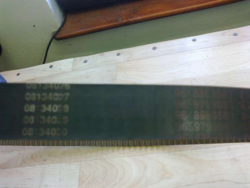

Tak takhle vypadal můj rozvoďák. Tachometrových 100 000 km a doufám, že nic navíc
Dával jsem sadu Dayco(vodní pumpu jsem nedával), na další výměnu půjdu radši po 150 000km(to u mě znamená po 4letech).
Souhlasíte?
Souhlasíte?

Fotky nejsou moc povedene, detaily jsou rozmazane, ale tak nejak to zrejme vypadalo i u me. Dayco dodava Fordu rozvodak i klinak.

Re: rozvody
Jj, bral jsem to telefonem, ale v úpatí jsou malinkatý trhlinky, ale jenom pokud to na tvrdo ohnu.vita_k píše:Fotky nejsou moc povedene, detaily jsou rozmazane, ale tak nejak to zrejme vypadalo i u me. Dayco dodava Fordu rozvodak i klinak.
