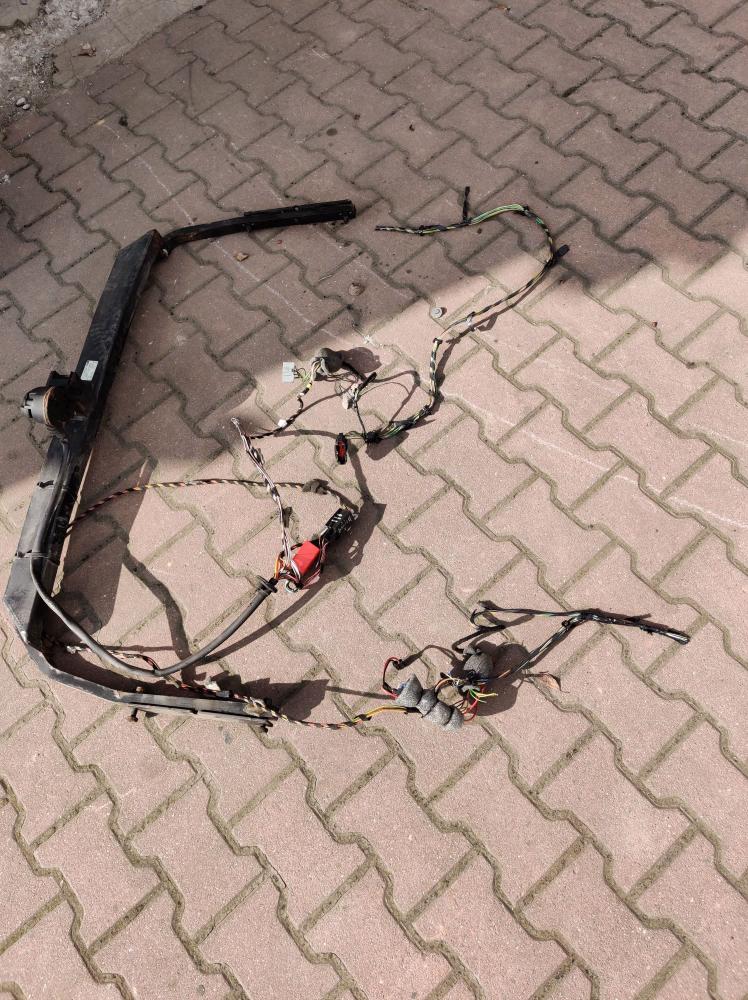

tu sú fotky, príde mi ale, že má odcvaknuté konektory
Ford Focus mk2 Turnier, 2.0TDCi 100kW, 2005
- Příspěvky: 24882
Re: tažné zařízení
to je v poradku; elektrika tazneho konci v konektorech, ktere jsou schovane v molitanech ... to ustrizene je elektrika v aute
- Příspěvky: 12
- Registrován: 22.10.2020 22:06
Re: tažné zařízení
Áno, hore skutočne vidím konektor v molitane a konektor do svetla, ale dole vidím iba molitan, červeno čierny konektor na napájanie a konektor do svetla chýba (zrejme zelenožlté vodiče)
