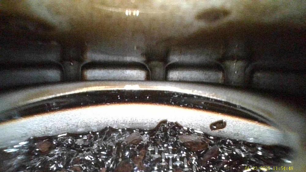

mivi
Příspěvky: 99
Registrován: 14.06.2020 16:49
Bydliště: Praha 8 - Bohnice
Re: Rozvody Ecoboost 1.0 92kW
Příspěvek od mivi » 21.04.2025 09:56
Při včerejší výměně oleje jsem udělal pokus s endoskopem. Výsledek mne tedy moc nepotěšil...
Asi původně plánovanou výměnu rozvodů na příští rok raději urychlím.

phofy
Příspěvky: 9524
Registrován: 23.07.2011 11:32
Příspěvek od phofy » 21.04.2025 13:50
No já už sem objednaný na červen :mrgreen:
