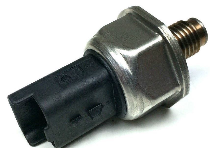

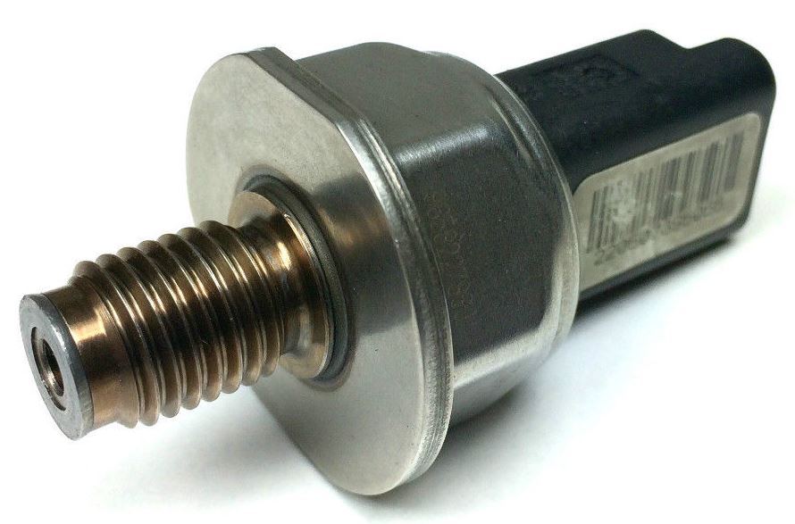

Motor mi škubal (takové to cuknutí za jízdy, jako kdyby jste během snad 0,5s vypli a zapli motor). Ze začátku jen občas při přidkých akceleracích, později i za běžné jizdy po rovné cestě. Vyměnil jsem filtr nafty (původní měl za sebou asi 30tis km). Chvíli (snad 3tydny) klid a pak znovu. Ve finále to došlo tak daleko, že za jízdy motor chcípl a našel nastartovat. Až po chvilce opět nastartoval. Diagnostika hlásila "chybu dodávky paliva". V servise strašili s EGR, PDF (vyměnily by nejraději všechno

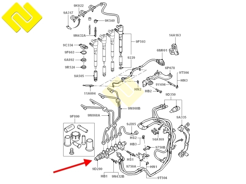

...odborníci). Na tomto fóru jsem četl o čidlu tlaku paliva. Risknul jsem to a objednal přes ebay za cca 1800,- kdesi z Litvy (během týdne doma) Čidlo jsem našel pod názvem "5WS40039 CR Fuel Pressure Sensor ,for CITROEN ,FIAT ,FORD ,PEUGEOT 9658227880". Samotné čidlo je za motorem na common railu (takový válec z kterého vedou přívody -kovové trubičky k jednotlivým vstřikům). Přístup na h...
V servise to měli za max. 1hoďku vyměněný (prý se to muselo i zkalibrovat se řídící jednotkou, tak kdoví jestli nekecali). Dnes je to skoro rok a půl a ANI JEDNO CUKNUTÍ. Motor je čipnutý (1.6 TDCi 80kW -> 96kW). Teď jsem se díval, že se to dá sehnat i levněji. Ale asi nema smysl kupovat použité, zřejmě se to opotřebovává a je otázkou času než se nový opět vy...

Prima, po tomto senzoru bych šel taky jako první. Well done!

Také jsem měl tu sanou závadu. Naštěstí v servisu nebyli měniči a přišli na to. Je tam pěkný přístup, pod EGR ventilem.
Je to dva roky, zatím je klid. Ale starý stále mám, je tam číslo, podle kterého jse to dá najít na internetu. : wink:
