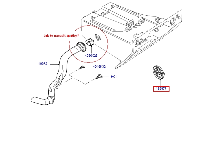

Tak jsem se taky rozhodl zprovoznit AUX na origo rádiu, ale vidím jenom jeden drobný problém. Mám chlazenou schránku u spolujezdce a tak nevím, jestli se mi ji povede vytáhnout. Je k ní přivedena trubka a uvnitř je uzavírací ventil. Nerad bych to rozebral a pak měl problém s nasazením trubky na ventil. Máte s tím někdo nějakou zkušenost?

Marně jsem zkoušel schránku vytáhnout  . Drží na té trubce od klimatizace a fakt nevím jak to rozebrat a nic nepolámat. Když jsem spustil pojistky dolů, tak se dá přívod do kastlíku dobře nahmatat, ale na nic jsem nepřišel... HELP! Já chci taky AUX!!! Jestli se ho povede zprovoznit, tak bych ho asi vyvedl pod loketní opěrku.

Kastlík jsem nemálokrát vytahoval a nikdy nebyl problém trubku odpojit. Možná napoprvé to chce trošku síly. Pak už to jde víceméně hladce. Ničeho bych se nebál. Prostě tahej. Když instaluji zpátky, nejdřív zaklapnu kastlík a trubku napojuji až poté podhmatem pod kastlíkem přes prostor vyklopených pojistek.
Edit: Odpojuji také nejprve přes pojistky. Tj. z vnější strany kastlíku. Vevnitř nic neoddělávám.

Dík za vyčerpávající informaci. Přesně to jsem potřeboval vědět, jestli se to dá rozebrat z kastlíku, nebo z druhé strany. Dneska to už nestihnu, ale v pátek to zkusím   Ještě by to chtělo sehnat protikus konektoru (místo originál zdířky) abych nic nemusel v autě stříhat a pájet. Vstup bude pod loketní opěrkou.
