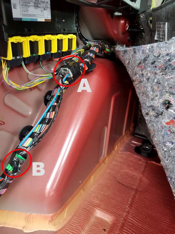

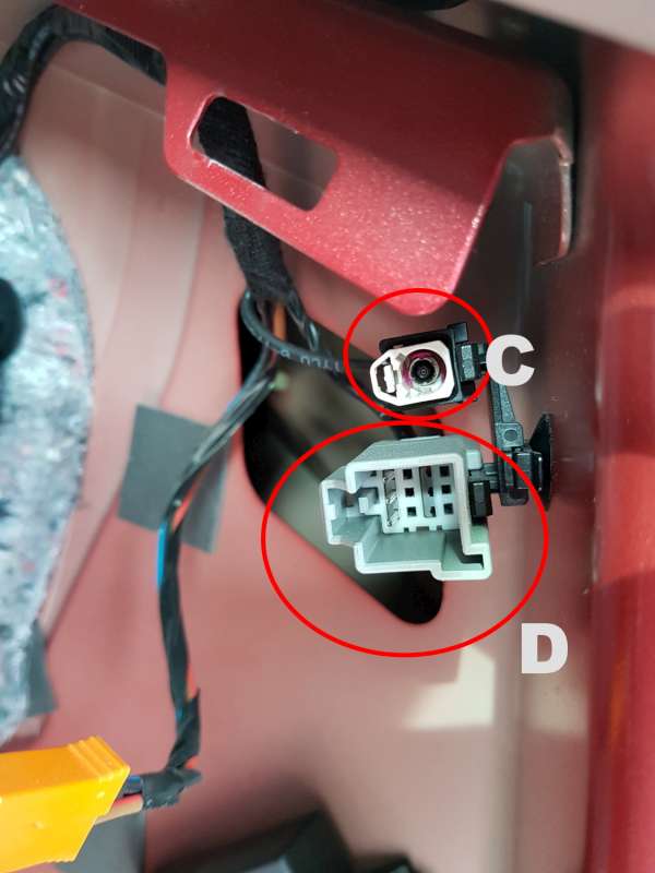

Ahoj mohl by mi prosim osvetlit na co jsou tyto konektory co mam v kufru? FF3 predFL...
- Příspěvky: 25146
Re: Konektory známé i neznámé
A + B - ridici jednotka tazneho zarizeni
C - antena DAB
C - antena DAB

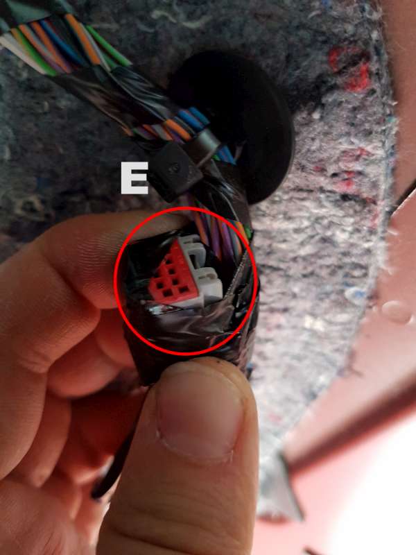

Díky.... E by melo byt na kameru....nejspis...musim zkontrolovat barvy vodicu.. aspon dle uvah s kolegou zde z fora ... a rad ohledne zapojeni ruskeho modulu...

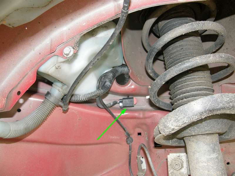

Tento konektor v PP podběhu FF II po FL je prosím na co? Ve schematech jsem ho nenašel. Jeden z drátů se tváří jako modrobílý, nebo bílomodrý, z fotky to není přesně poznat....
- Jemar
- Příspěvky: 1701
- Bydliště: čáslavsko
Vypadá to jako konektor ke snímači otáčení kola C815, ale k náboji už kabel vede (na foto je to hned ten vedle). Takže asi nějaká změna ve výrobě kabeláže....

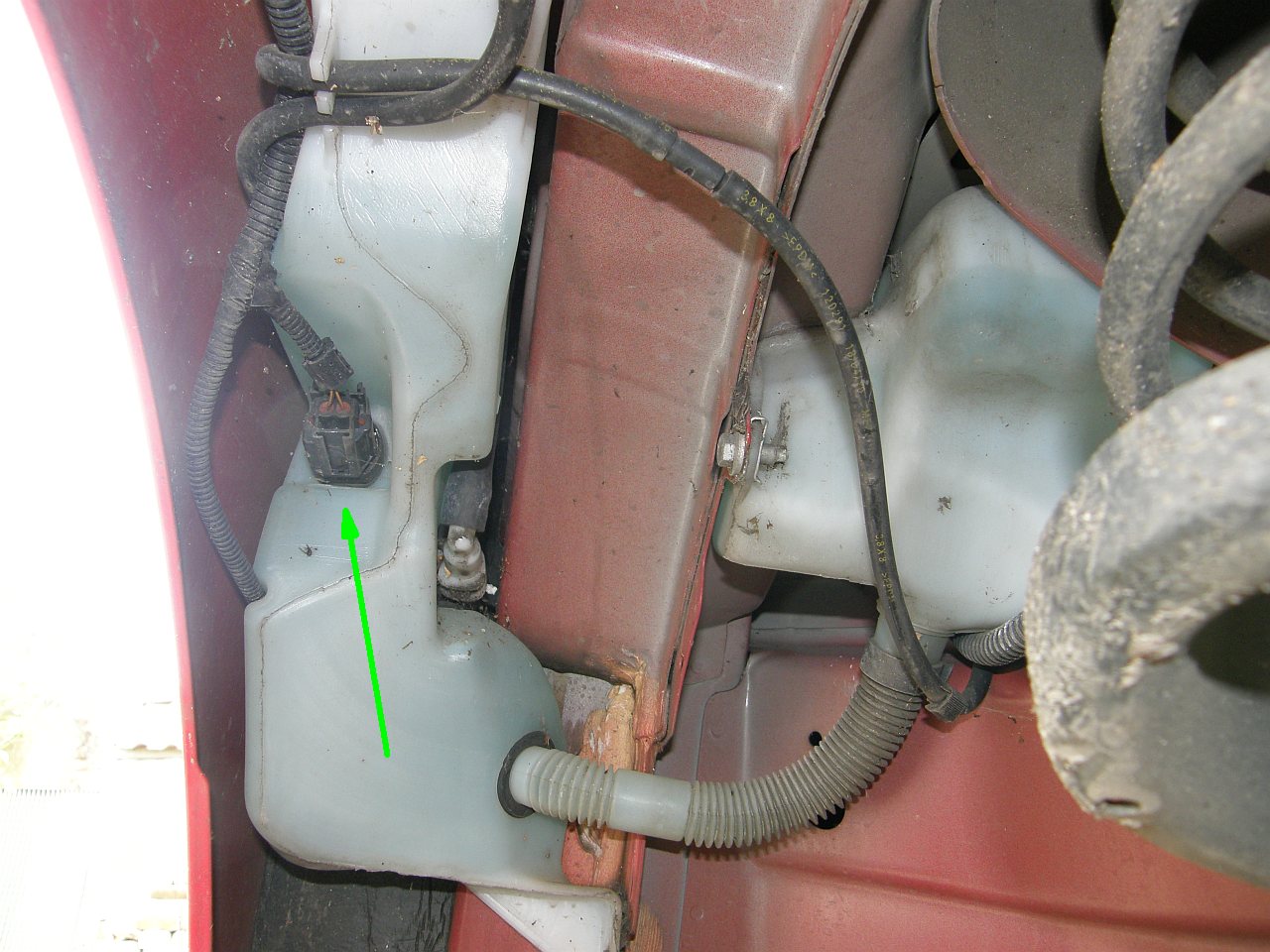

- Příspěvky: 13701
Motorcek na ostrek xenonov alebo snimac hladiny?
- Adow
- Příspěvky: 6814
- Bydliště: Kousek od Brna
Klidně to může být taky k čidlu hladiny kapaliny do ostřikovačů..

- Jemar
- Příspěvky: 1701
Xenony i ostřikovače světel fungují, sice si nejsem úplně jistý, ale konektor pro čidlo hladiny je nejspíš toto:
Vzhledem k tomu, že podle schematu má k tomu konektoru vést bílý a modrý drát (což je na výřezu originální fotky znát), bude to opravdu nejspíš konektor símače ABS a díky mě neznámé úpravě zůstal nevyužitý. Nechce se mi sundávat ostatní nadkolí, jestli to tam vypadá stejně, ale pokud se k tomu někdy dostanu, určitě to zkontroluji.
TCS funguje určitě, ostatní funkce, jako ABS a ESP jsem nezkoušel, jednotka žádné závady nepíše ani žádná kontrolka nesvítí...
- Příspěvky: 25146
ford ma u FF2 dva zpusoby pripojeni cidla ABS/ESP ... a tahle elektrika podporuje oba dva
