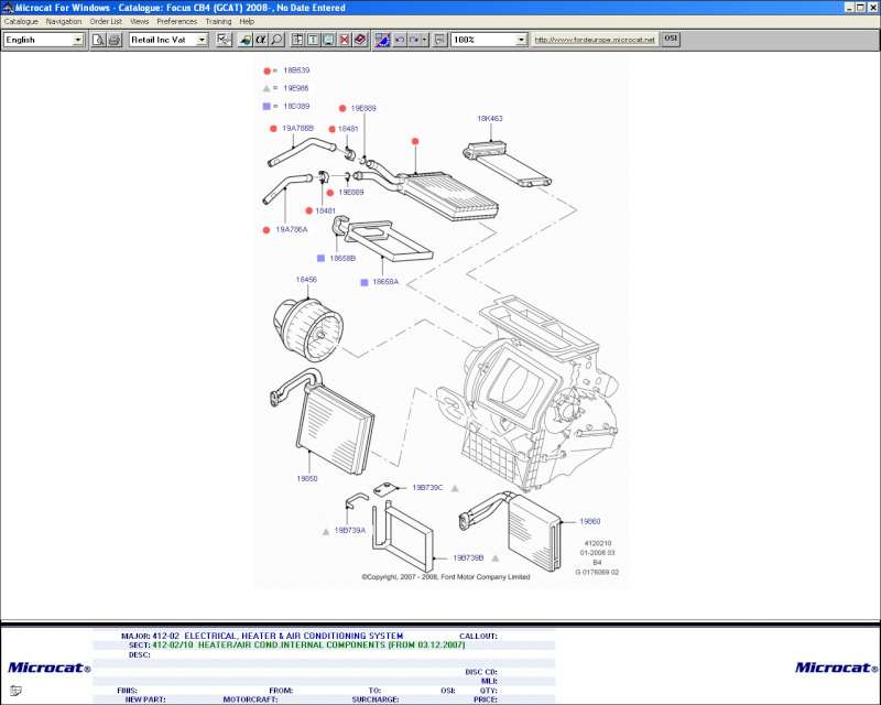

madbugie: jj, "piatok"
inak som hladal v microcate, ale neviem v tom robit, nasiel som len toto a z toho neviem, kde je ten vyparnik umiestneny

Re: Dezinfekce klimatizace
no ak tomu dobre rozumiem tak je klimatizacna jednotka v nej je v strede ten kruhovy ventilator, potom nasleduje vyparnik (hore bude asi kurenie) to su tie obdlzniky s 2 trubkami a asi az na to sa montuje ten ramik na filter zrejme to uplne dole obdznik s takym pretiahnutym Uckom... cize ak odmontujem filter tak striekat do motoroveho priestoru
a v tomto pripade vsetky tie spreje do vyduchov su na vyparnik neucinne bez demontaze filtra aspon teda u Fofo II
ak sa k tomu cez vikend dostanem tak to nafotim podrobnejsie a bude to jasne...
