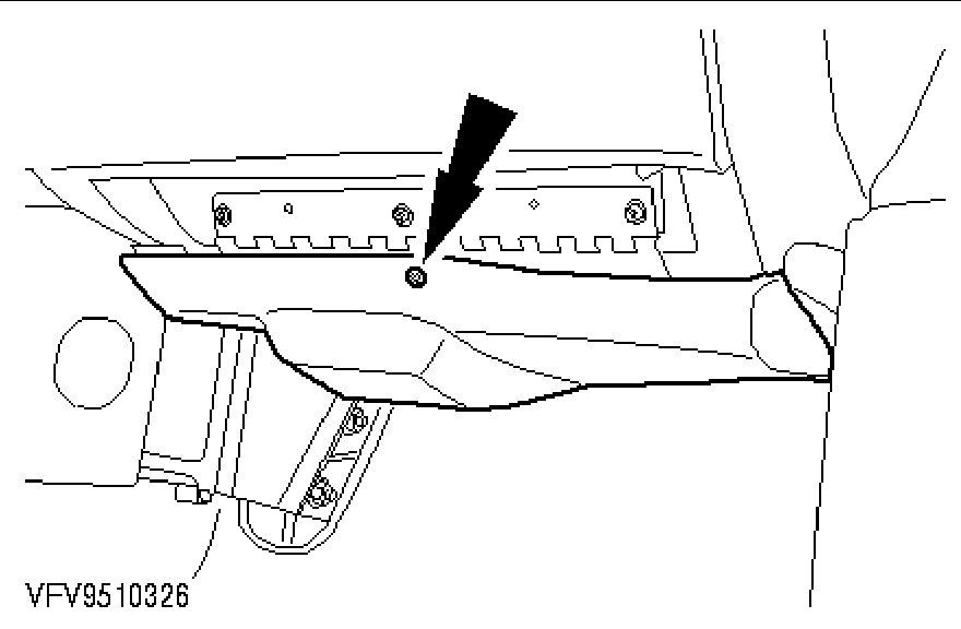

zewl píše:Me foki pri desinfekci klimy strikal pripravek ze spodku auta primo do vymeniku klimatizace. Auto bylo zvedly, takze nebyl problem.
Koto, pylovy filtr Ford (nic jineho tam nema smysl davat) cca. 620 Kc :idea:
Kota píše:Tak asi takovou potřebuju.Když sem si to dělal samo domo,tak to bylo pod pylák a moc to nevydrželo...Je potřeba vyčistit ten výparník.Mohl by se Foki vyjádřit kam to stříkal??? :lol:
Myslím,že pylák vyloženě ford není potřeba.Když nekoupím z aukra za 100,tak pohoda.Minulé léto jsem kupoval nějaký v červený krabici za něco přes 500...Známá značka.
zewl píše:S tim pylakem mas pravdu, ja mel na mysli tu vatu za 100, co jsem koupil posledne, ze tudy cesta nevede. A jestli 500 znackovy, nebo 620 origo Ford, tak pro me je volba jasna :wink:
Foki mi ukazoval, ze pod pylak striknout desinfekci nema smysl (uz si presne nepamatuju proc, ale ukazoval mi to) a sel na to odspodu.
Kota píše:A čím to dělal?Taky tím sprejem nebo nějakou mašinou?
zewl píše:Mel sprej Wurth (nebo jak se to jmenuje) s takovou dlooooouhatanskou hadickou (cca. metr urcite, mozna vic) a strikl tam pulku toho spreje primo (dle jeho slov) do vymeniku klimatizace. Proste z meho laickeho pohledu Foki zasunul dlouhou hadici a strikal :lol: :lol:
Ryba píše:Vloni tady byla fotka, která ukazovala kam se má ta hadička zasunout. Nemá někdo tu fotku?

Jemar píše:Vážení fokusáci!
při předjarní kontrole klimatizace jsem se na vlastní čichové buňky přesvědčil, že klima není v úplně dobré kondici. Po přečtení několika vláken týkajících se klimatizace tady na fóru, jsem zjistil že na její dezinfekci není jednoznačný postup. Proto jsem se rozhodl že situaci dále zkomplikuji a pomocí Translátoru (angličtina = nemtudum), trochy selského rozumu a nočního klidu jsem drze "přeložil" Henryho návod na dezinfekci klimy (TIS). Místní angličtináři nechť jsou ke mě shovívaví, protože nejde o doslovný překlad. Snažil jsem se to pojmout tak aby tomu všichni porozuměli a návod byl jednoznačný. Návod je tak čerstvý, že jsem ho ještě na vlastní kůži nevyzkoušel, ale myslím že to bude fungovat. Na závěr všem přeji pěkné a ještě lepší stříkání. :D :D :D :D
Návod na dezinfekci klimatizace dle TIS - Ford
Varování: Vyvarujte se kontaktu přípravku s očima i kůží; noste rukavice a respirátor. Zajistěte, abyste vykonávali tuto činnost v dobře větraném prostoru. Nechte všechny vozidlové dveře i okna otevřená po dobu této činnosti. Za žádných okolností nevdechujte páry. Nekuřte a vyhněte se otevřenému ohni a nechráněným světelným zdrojům. Nedodržení těchto pokynů může vést k úrazům.
Poznámka: Tento postup odstraní zápach plísní na výměníku klimatizace, nikoliv pachy které jsou přenášeny ventilačním systémem způsobené např. mokrými koberci. Nejprve přesně lokalizujte místo odkud se šíří zatuchlý nebo vlhký zápach.
• Nezapínejte klimatizaci.
• Zapněte zapalování.
• Všechny ventilační otvory musí být otevřené.
• Nastavte regulátor teploty na maximum (otočit doprava).
• Nastavte rychlost ventilátoru na maximum.
• Větrejte čerstvým vzduchem (recirkulační klapka má být zavřená - nesvítí zelená LEDka)
• Nastartujte motor a nechte jej zahřát na provozní teplotu.
• Nechte vysušit klimatizační systém teplým proudícím vzduchem 15 minut.
• Vypněte motor.
• Odmontujte motor ventilátoru (je před spolujezdcem za výklopným odkládacím prostorem - nejprve odšroubovat textilní koberec pod odkládacím prostorem, motor drží na 3 šroubkách + el. konektor - motor vysunout směrem dolů).
• Doporučené množství spraye je cca 240 ml.
• Vložte hadičku rozprašovače co nejdál do ventilačního potrubí otvorem po vyjmutém motoru ventilátoru (směr vlevo).
• Při vsunování hadičky do potrubí začněte stříkat obsah spraye do vzduchového kanálu tak, aby se celý povrch kanálu a odpařovače klimatizace pokryl vrstvou dezinfekční látky.
• Takto vystříkejte celé doporučené množství spraye.
• Dezinfekční látku nechte působit 10 minut.
• Mezitím namontujte zpět motor ventilátoru.
• Nastartujte motor a nechte vozidlo větrat bez zapnuté klimatizace po dobu 15 minut
• Mějte otevřené všechny průduchy ventilace.
• Po 15 minutách vypněte motor.
• Klimatizaci je již možné používat
• Nechte vyvětrat vozidlo s otevřenými dveřmi dalších 30 minut.
