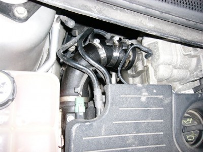

Příspěvek od blackassam » 12.11.2015 17:15
Ahoj chlapi, chtěl jsem se zeptat na ty to dvě chyby co jsem objevil v diagnostice potom co mi začalo auto cukat při akceleraci ze 4 na 5 stupeň. Vypadalo to jakoby chtěl chcípnout motor, na volnoběhu otáčky motoru byly pak úplně rozhozené. Po znovu nastartování zatím vše ok. Před třemi měsíci jsem nechal repasovat trubo v Turbocaru. Výměna turbíny a variabylního naklápění lopatek.
Ford Focus mk2 combi, TDCi 85kw, r.v. 2007

Příspěvek od ZaQik » 12.11.2015 17:55
turbo a vaha vzduchu

Tyto chyby vždycky se objevily nahodile jen po prudké akceleraci vozu.
Vyčistil jsem váhu vzduchu.
Nicméně po týdnu jsem objevil malou prasklinu v ohybu gumového kolena sání od intercooleru k EGR ventilu.
Koleno jsem vyměnil za nové prozatím vše je Ok. Chyby se už neobjevily. :cooler:
ilustrativní foto jsem použil tu z fora
