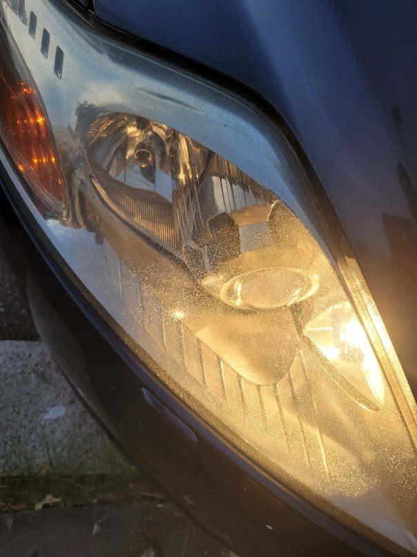

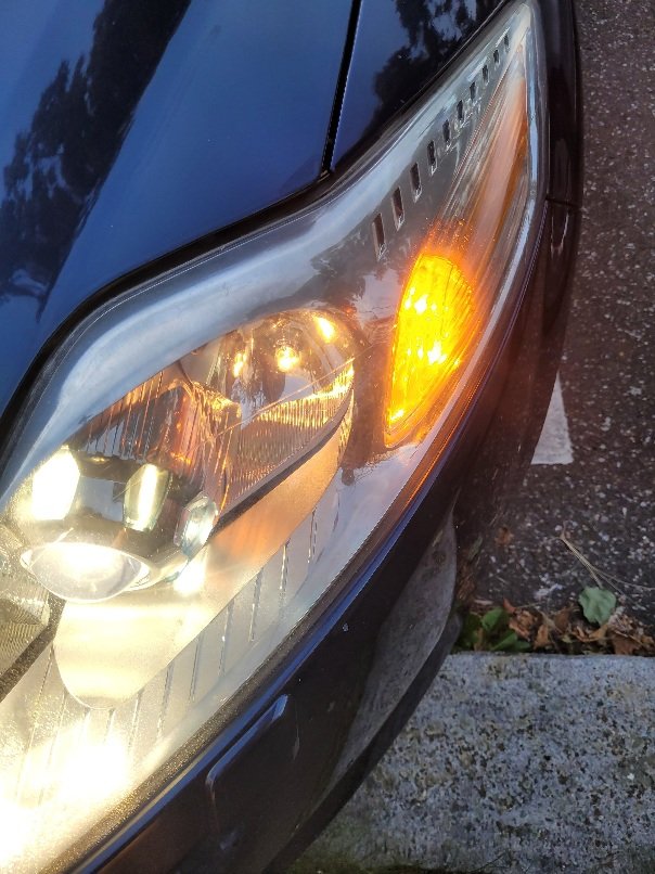

Re: Mondeo 2.0, r.v. 2008 - Nefunkční xenon, včetně pakovaciho světla
Zacal by som kontrolou ukostrenia. V konektore su 2 "minuska", jeden ma dialkove, druhy tlmene a parkovacku. Smerovka ma neviem ktore uzemnenie.
- Příspěvky: 25216
obrysovka - neni praskla zarovka?
xenon - mozna se louci trafo (prohod trafa mezi svetly) nebo vybojka (prohod vybojky mezi svetly)
- Příspěvky: 13716
Re: Světlomety MK4
Predpokladal som, ze parkovacky vymenil a az potom pise. Ale mas pravdu, v dnesnej dobe nikdy nevies...
- Příspěvky: 25216
nebo zacni prohozenim celych svetel (konektor je stejny) - chyba zustava nebo se stehuje?
(v patici svetel je i sbernice, takze mV muzes na odpovidajicich pinech namerit)
Marton
- Příspěvky: 10
- Registrován: 17.05.2022 05:57
To jsem si také říkal, že udělám. Jak provedu napíšu.

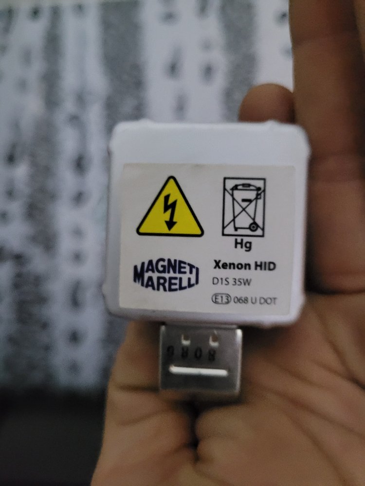

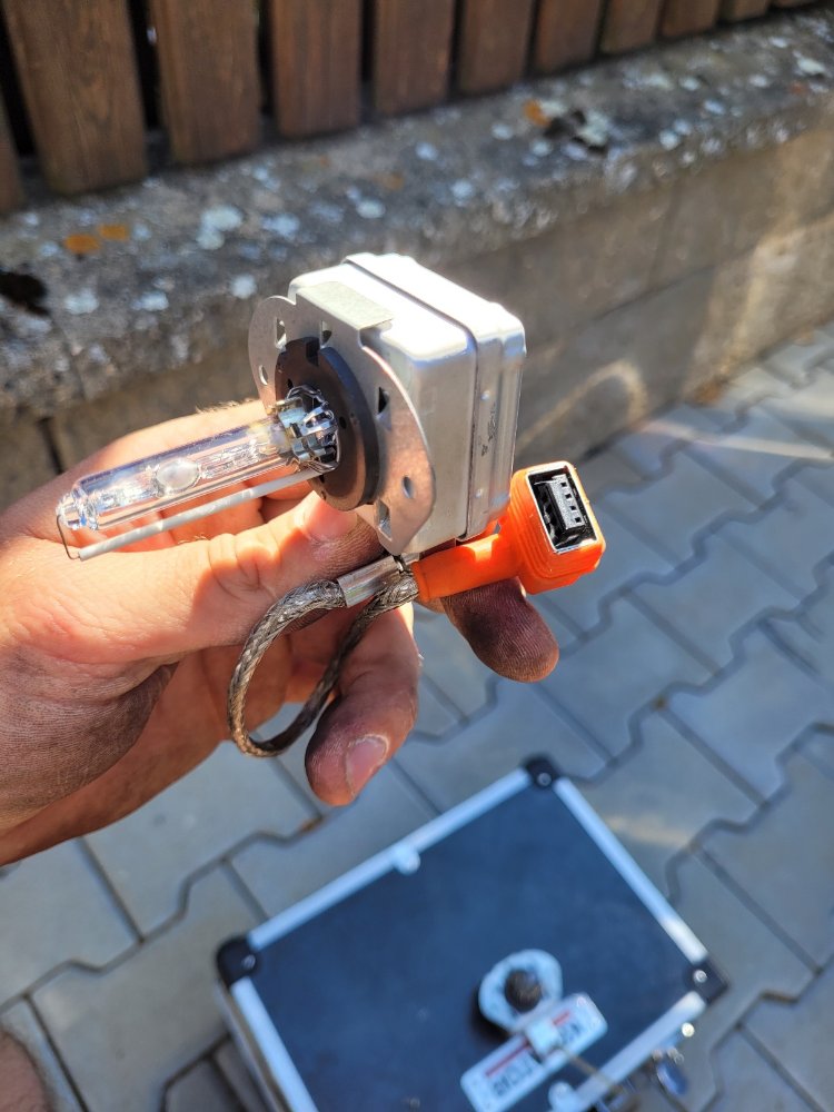

Zdarek pánové, tak odešla výbojka-xenon. Prosím o radu, na výbojce je označení viz. Přiložena fotografie, jde mi o přesný označení kolik kelvinu.?
Xenonová výbojka D1S 8000K?
Xenonová výbojka D1S 6000K?
- Stehnak
- Příspěvky: 2236
- Bydliště: Modřice@JM@CZ
Re: Světlomety MK4
8000 K je už hodně do modra.
Pokud nechceš mít problémy (STK/Policie) tak 6000 K max.
Marton
- Příspěvky: 10
Re: Světlomety MK4
A toto označení D1S 35w má jakou hodnotu K?
- Stehnak
- Příspěvky: 2236
Re: Světlomety MK4
Neznámou.
D1S je typ patice, 35 W je elektrický příkon xenonu.
Do aut se většinou dává 4300 nebo 6000 K, 8000 K je "modrý" risk.
Marton
- Příspěvky: 10
Re: Světlomety MK4
Díky za vysvětlení
