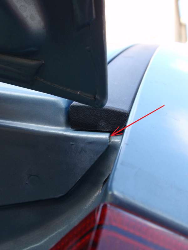

Tak mám za sebou první a doufám, že zároveň i poslední reklamaci auta. Při dešti zatékalo do kufru, na pravé straně, voda stékala jak po vnější, tak i po vnitřní straně tapecírunku a zůstávala na podlaze, kam jsem dával papírové ubrousky, aby se měla do čeho vsakovat a nepůsobila další škodu. Vždycky když jsem auto myl, nebo někde zmoklo, jsem je musel vyměnit, protože se daly ždímat. Byl jsem z toho nervózní, protože po přečtení této diskuze, jsem zjistil, že přijít na to odkud to teče nebude žádná sranda. Nechtěl jsem jet do servisu, dokud nebudu vědět, kde je probém, abych se vyhnul tomu, že s tím budou sáhodlouze experimentovat v myčce, a stejně na nic nepřijdou. Tak jsem nejdřív sundal světlo a oblepil jsem ty gumové krytky, co tam jsou izolepou.Výsledek nula. Tak jsem oblepil celé světlo - zase beze změny. Tak jsem vzal fresh fólii, a oblepil jsem s ní celé světlo a i mezeru mezi pátými dveřmi a střechou, ale zase tam bylo mokro, při čemž už jsem se naštval a s myšlenkama na výměnu auta jsem se vydal do servisu reklamovat. Tam jsem je upozornil, že nám to zkomplikovalo dovolenou (když nám tam hodně napršelo), a že že jsem už volal na ČOI, abych si zjistil, jaká jsou moje práva,co se týká požadavku na výměnu auta za jiné (všechno pravda). Řekl jsem jim, že u opravy chci být osobně přítomen (abych věděl co je za problém, v případě že by to bylo něco vážného, nesouhlasil bych s opravou a chtěl bych auto vrátit), a že chci, aby postupovali následovně: nejdřív rozebrat plasty na vnitřní straně kufru, aby byli vidět plechy, pak si někdo (třeba i já) sedne do auta a někdo ho bude z venku polévat ať se teda vidí, kde to netěsní. Servis se k tomu postavil vstřícně a objednal mě. Když jsem tam znova přijel, mechanik teda rozebral ty plasty a zajel na wapku,kde se zavřel do kufru a pracovník...

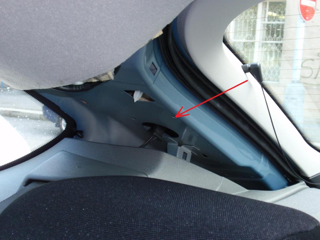

... z té wapky začal na auto sříkat vodu. Za chvíli jsem viděl, že má mechanik mokrou ruku a že tam začalo téct. Zjistili jsme teda kudy to teče do kufru, ale ještě jsme nevěděli, kudy se voda vůbec dostává dovnitř. Přijít na to ještě chvíli trvalo, zkoušeli jsme různá místa, ale nevěděli jsme kudy. Tak se přestalo stříkat wapkou, mechanik vzal flašku s gumovou hadičkou a začal lít na různá konrétní místa jako třeba pant dveří. On poléval a já koukal do kufru a říkal jsem jestli teče, nebo nebo ne. A nakonec bingo! Přišli jsme na to, že voda teče škvírou, kde na se na konce té střešní lišty napojuje plech střechy na karosérii, tahle škvíra má být vytmelená, ale u mojeho auta ten tmel chyběl. Bylo to vidět i vizuálně, když člověk porovnal, jak to vypadá na levé a pravé straně, tak tam byl rozdíl. Takže mě objednali na opravu, protože museli demontovat tu lištu, a protože je samolepící, tak objednali novou. Pak jsem přijel na definitivní opravu, kde došlo k přetmelení té spáry, takže doufám, že tam už nepoteče, i když jsem to ještě nezkoušel, ale věřím tomu, protože teď už vizuálně nemá ta voda kudy téct. Píšu to hlavně proto, že je tu pár lidí, co má podobný problém (třeba Miro), tak jim to třeba pomůže v řešení problému. Jinak bych chtěl i pochválit přístup servisu Charouz Kladno, kde udělali všechno, co jsem po nich chtěl a ještě souhlasili, že po dobu opravy budu u auta.

Příspěvek od FUGAS » 19.08.2009 08:09
Nevešlo se mi to všechno do jednoho příspěvku, takže jsem to musel rozdělit. Teď pro upřesnění dvě fotky, na první je vidět, kudy voda tekla dovnitř do auta a na druhé, kde pak vytékala v kufru...
