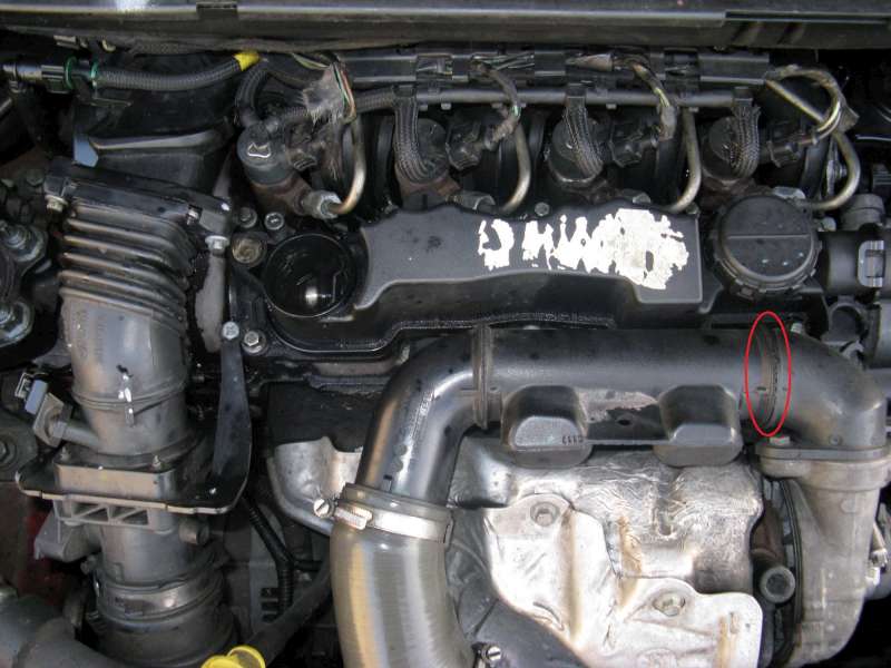

Pepe: Děkuji za radu vyzkouším.
Včera jsme vše provedli kromě sacího potrubí to uděláme až bude více času, ale tam nic zatim nepodfukuje ani u střiku.
Únik vzduchu máme za turbem viz obrázek.
Prosím dělá někdo že zaletuje umělou hmotu a nebo mám ve fordu koupit nový, radši bych se na někoho obrátil kdo to zavaří.

Já bych to raději koupil, bo takové opravované věci rády prasknou hned vedle, nebo v podobném místě. Pokud si chceš to auto nechat, tak nové.
- vita_k
- Příspěvky: 4023
- Bydliště: Brno a okoli
Re: olej do motoru 1,6tdci
souhlas, nebo to maj na allegru - ve velkym mnozstvi. ale asi to dyl trva.
edit: mozna odtud ti strika ten olej. Nemusi byt vadne turbo - olej muze jit z odvetrani par v klik skrini

Nové ve fordu 1950kc blázni za umělou vecičku vyděrači hrozný.
Fakt to nikdo nedělá?
Z toho jde jen vzduch olej ne.
Praha - Ford Focus C-Max 1.6TDCI 80KW 109HP
- lucky.jack
- Příspěvky: 8465
- Bydliště: v Hradci Královým
Problém je v tom, že tam jde vzduch z turba do sání, tudíž tlakový vzduch.
Osobně bych to zkusil nechat zavařit. Nemůžou za to chtít velký peníze a kdyby to nešlo tak bych sháněl jiný.
Dej si do profilu odkud jsi. Těžko hádat a radit kdo a kde to dělá
...jo a do podpisu co máš za motor a rok, auto je viditelný dostatečně

Taky bych byl pro to zavařit, jen nevím kde to dělají vím že mě to vyjde za levno. A nebo na vrakáči koupit jiný, ale to už může mít taky něco za sebou.

to bys koukal kolik tam jde oleje. ty mas hadici od filtru suchou? Ja tam mam oleje mraky a vim, ze to neni z turbaMikeGod píše:Nové ve fordu 1950kc blázni za umělou vecičku vyděrači hrozný.
kup to na allegro - tento posila do CR.
http://allegro.pl/show_item.php?item=2456765409

kdybych aspon kecal, ale zrovna nekecam:) Ja bych zkusil to allegro, chvili si na to clovek pocka, ale mas funkcni dil

za 590kc to koupim na vrakovisti

http://allegro.pl/ford-focus-mk2-ii-c-m ... 90254.html
tady jeste levnejs. Otazka kolik je poslani...
sel bych taky na vrakac. pri trose stesti to bude fungovat...

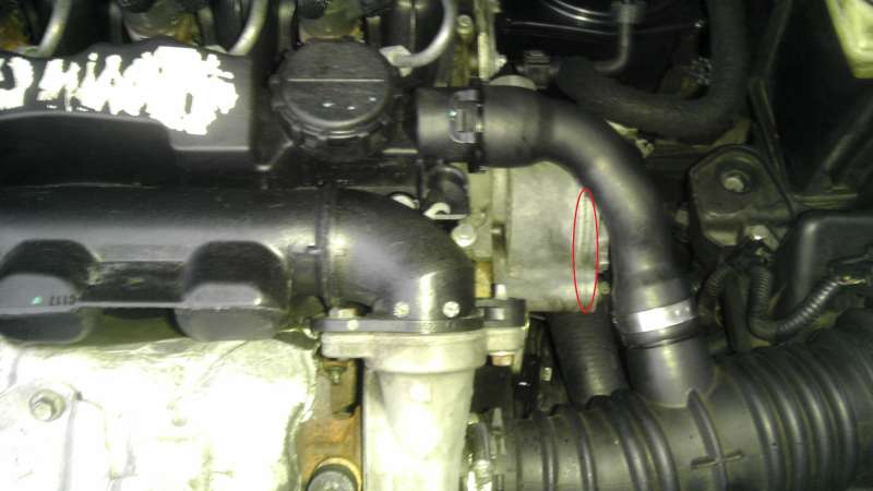

Po umytém motoru další možný únik oleje, buď tam stekla špína a nebo to tam opravdu teče více se dozvím po pár dnech
