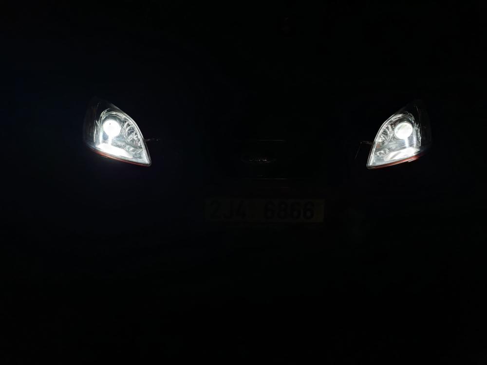

Přidám taky trochu do mlýna - mě onehdy dělal ZaQik (díky mu za to) denní svícení na xenony.
Při zapnutí klíčků se zapnou xenony jen zhruba na 50% a neznivelují se, tudíž svítí tlumeněji a trochu níž.. zadek ani podsvícení budíků nesvítí vůbec.
Až při zapnutí světel na klasické potkávačky se xenony rozsvítí naplno, znivelují se a rozsvítí i zadek a budíky.
Nechtěl jsem dělat žádný přídavný LED svícení, tak proto mi tohle řešení přišlo vhod..

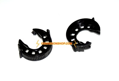

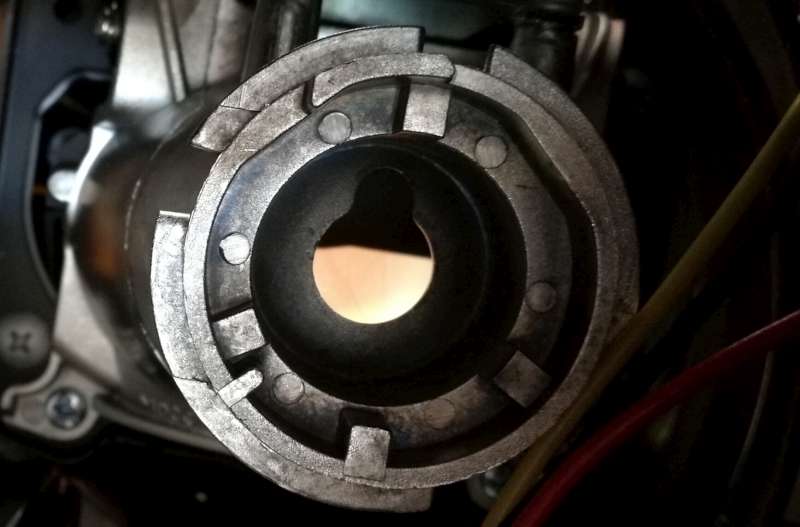

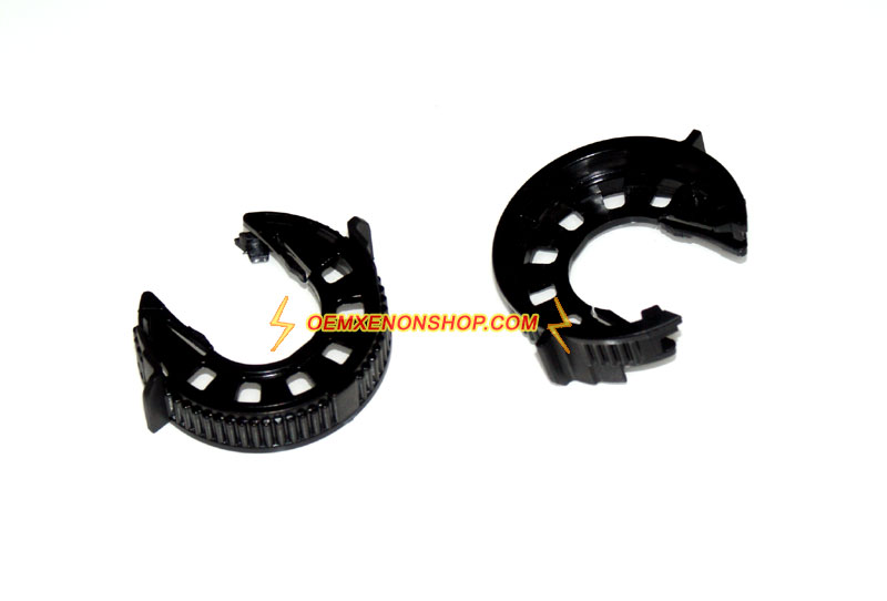

Ahoj lidi, prosím o info...
Jakým způsobem je v xenonech po FL uchycená výbojka D1S? Je tam ještě zapotřebí potřeba nějaký mezikus? Díky

Hej, je tam takato objimka:
Do nej sa vsunie D1S, ta sa vlozi do reflektora a objimka sa bajonetom uzamkne (myslim ze o ten protikus v reflektore, ktory mas na fotke).

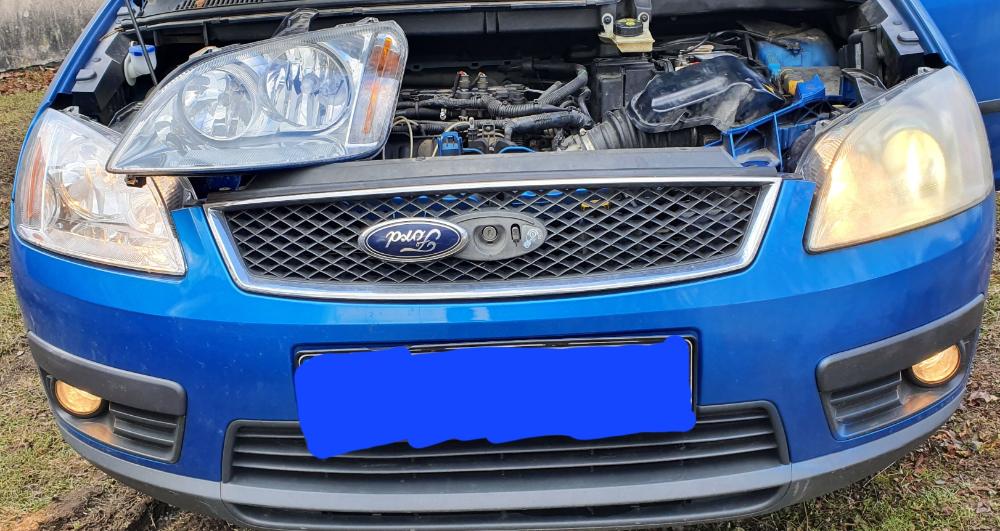

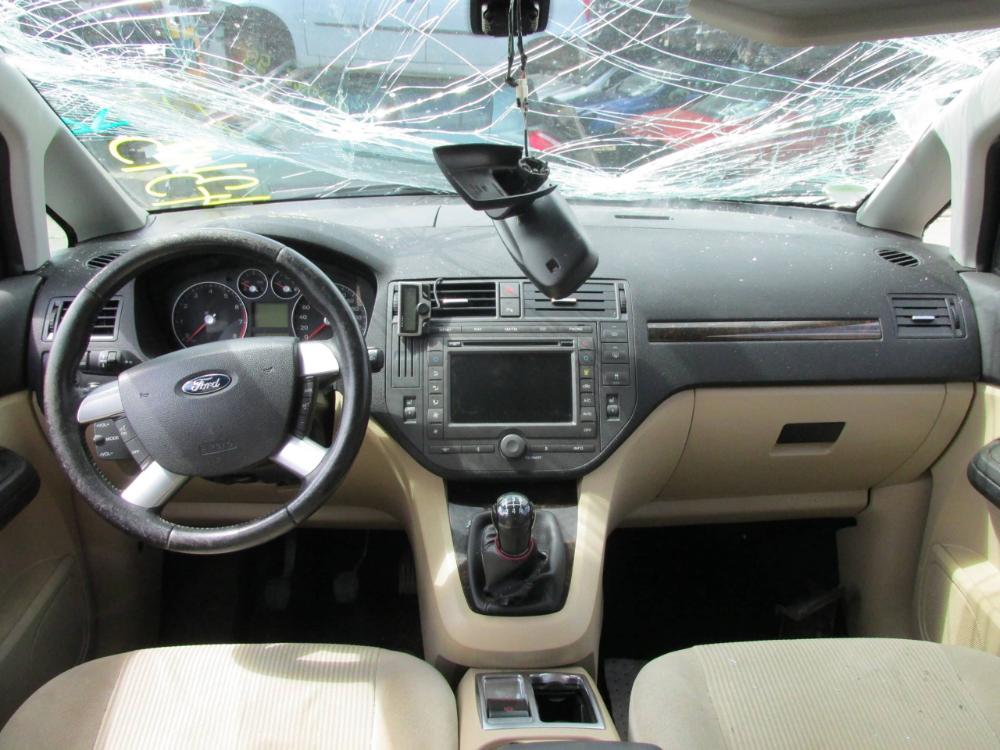

Zdravím klub, po dlouhém odmlčení, kdy se mi podařilo sehnat konečně 1.8i s 7 rychlostní cft23, jsem se chtěl opět zeptat, auto má halogeny
, předešlé TDCi mělo xenony, a dost jsem si na to zvykl, proto bych chtěl ty xenony dodělat, vím že to je složité a nákladné, ale chtěl bych do toho jít.
Návod je na pofl Focus, u (předfl) Focus C-Max 2006 to bude zřejmě jiné. Hlavním důvodem také je to, že jsem našel na nedalekém vrakovišti více vybavenou Ghiu i s Densem a těmi xenony viz foto.
Má předfl HCM jako pofl?
Co všechno budu na tuto přestavbu potřebovat?
Ostřikovače světel už mám. Dokonce i tu předchozí TDCI mám furt doma (jezdí s ním mamka
), takže na zapojení by šlo postupovat podle toho, ale předem abych si sehnal ty potřebné díly.
Jak je řešena ta kabeláž k nivelaci? Dá se někde na nápravě vyměnit celý svazek?
Jednou jsem zkoušel ty xenony zapojit na auto kde byly halogeny, a fungovaly, jen ta nivelace samozřejmě nešla.
Nebo nejlépe našel by se tu někdo kdo by mi s tou montáží pomohl? Nemusí to být hned, klidně až bude lepší počasí.
Samozřejmě zaplatím a dojedu kamkoliv.
Děkuji vám za pomoc.
Dan von Litomyšl

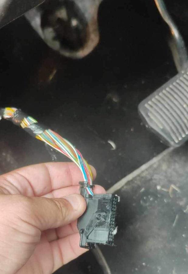

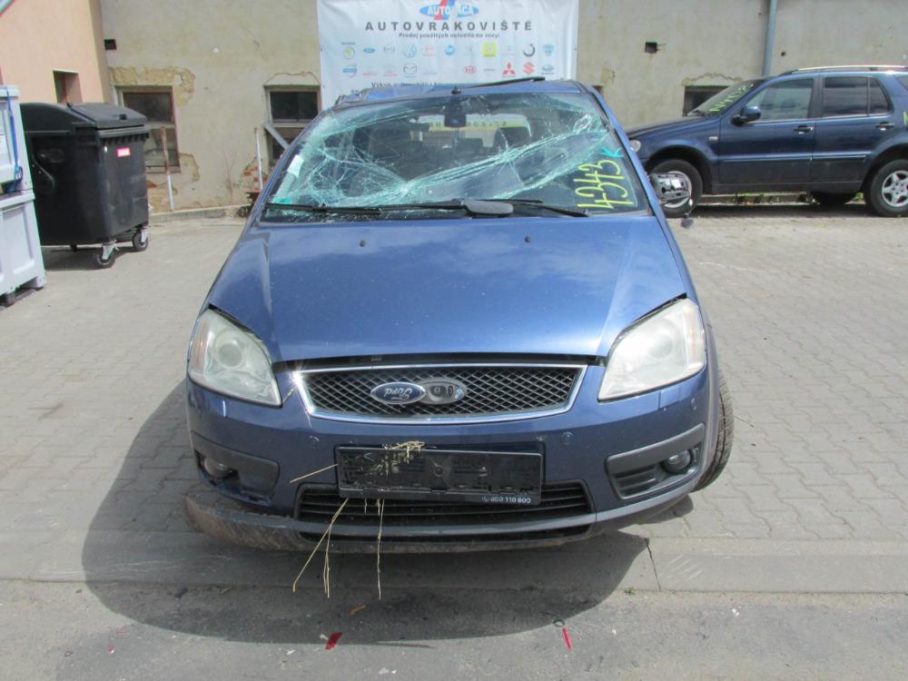

Koukal jsem se po konektoru na HCM, a u Focus C-Maxe je u OBD konektoru, a je tam, viz foto, tudíž potřebuju ještě ty čidla na nápravy, konektor na světlech mám s 10 piny, a ještě tam je zaslepen ten malý na AFS, ale to Focus C-Max nemohl mít, pokud se nepletu, to měl tehdá FFII a předfl C-Max ne.
Jak je to s tou kabeláží k čidlům? Dá se někde rozpojit? Nebo to celé vede do Gemu?
Jinak ovladač světel pro xenony mám, samotné xenony zatím ne, ale mohu to zkusit odzkoušet na ty z druhého Maxe s TDCI.
Bohužel z toho vraku, mají už jen motor, ale kousek odtud je jiné vrakoviště, a tam měly C-Maxe předfl na díly s xenonama.
Co bych si tedy měl z něj vzít pro tu nivelaci? Jen tu nivelaci na nápravách s kabelem, jestli půjde rozpojit, a pak samotnou HCM, a to je vše?
Nebo ještě něco?, omlouvám se za dotazy, ale chtěl bych, aby to šlo
Děkuji moc za pomoc.

- Příspěvky: 25219
Re: Výměna halogenů za xenony FFII
psals, zes navod videl ... jsou tam odpovedi na vsechny Tvoje otazky
staci Ti predni nivelak (konektor mas pripraveny, kdyz jsou vsechny piny ve svetlech), zadni nivelak i s propojkou k podlahove elektrice a HCM (konektor uz v aute mas)

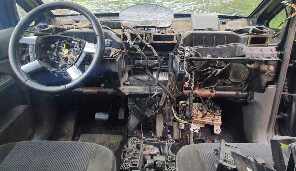

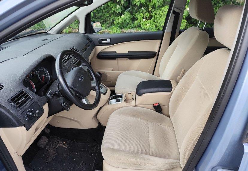

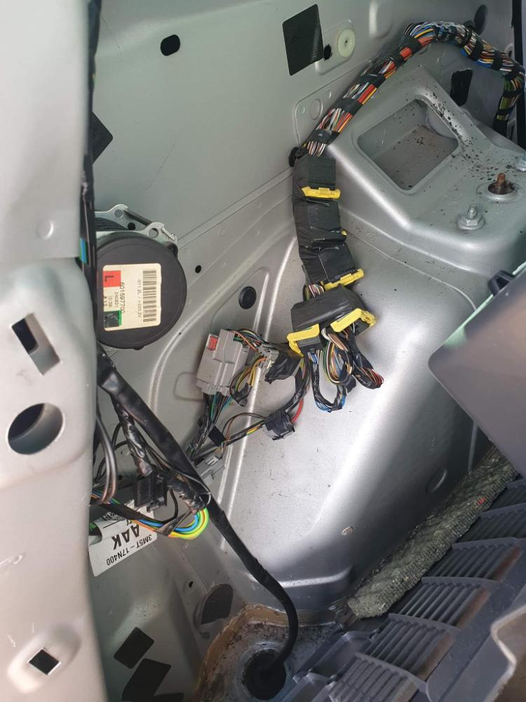

Zdravím,
bohužel jsem si mylně myslel, že tam konektor k jednotce je...tak není
Sehnal jsem si druhého maxe s lépe vybavenou Ghiou na díly s tím světlým interiérem.
Chtěl bych tedy vyměnit kabeláž palubovky, za tu kde je jak ten konektor k ŘJ světel, tak i konektory k Densu.
Bude stačit vyměnit tu kabeláž palubky pro ty xenony? Ten konektor k přední nivelaci se tam tedy na tom autě z halogeny nenachází předpokládám, ale konektor ke světlům má osazeny všechny piny. Výměna kabeláže palubky je dost složitá?, musí se vyndat celá nebo jen ta vrchní část? Viz foto, to jsem na jiném už měl sundané.
Dále když bych to měl rozebrané, tak jsem si říkal vyměnit i kabeláž co vede na podlaze do kufru, tam je těch 5 konektorů připravených na bezklíč. Výměna by byla dost složitá? Počítám že to tam bude jen upevněné, tak snad to půjde vycvakat. Na ten bezklíč už bych víc nepotřeboval měnit krom té kabeláže v podlaze, nebo ještě něco?
Mockrát děkuji za odpověď, snad to nevadí, že jsem to napsal k tomuto příspěvku, děkuji.
Dan
Dan
