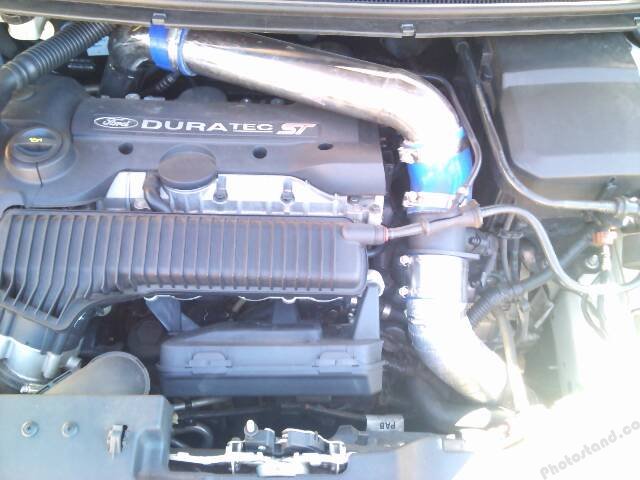

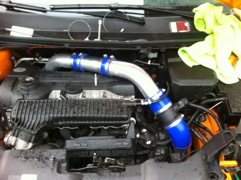

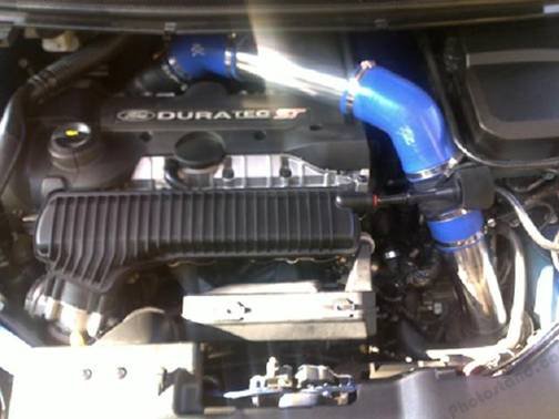

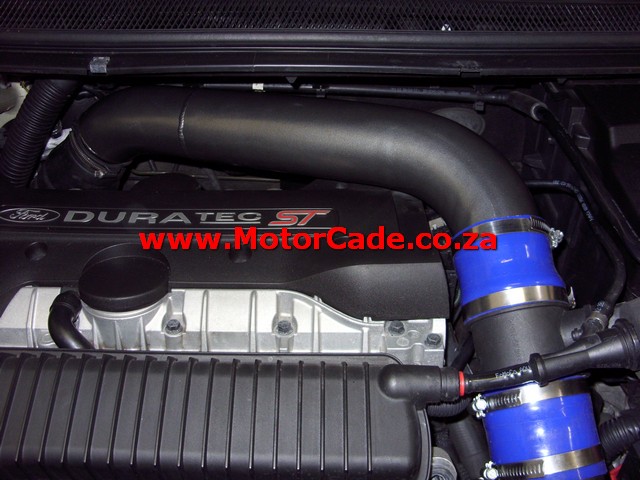

Přemýšlel někdo o dodělání tohoto sání. Tzn. 3 palce až k turbu.
Standardní řešení vypadá takto s použitím originální mnohonásobně zahnuté plastové trubky se zmenšeným průměrem.
Řešením by bylo použití Code:red hliníkové trubky.
Výhody:
Cena
Nenáročnost na montáž
Nevýhody:
Nemá uchycení (muselo by se vyřešit, zbytek sání je samonosný)
Od středu se průměr zase zmenšuje.
Mnohonásobné zahnutí jako originál.

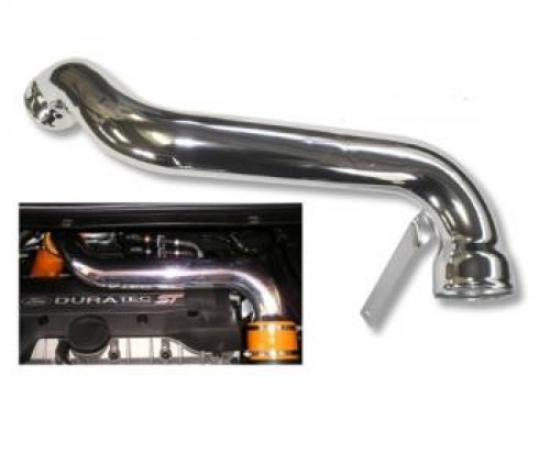

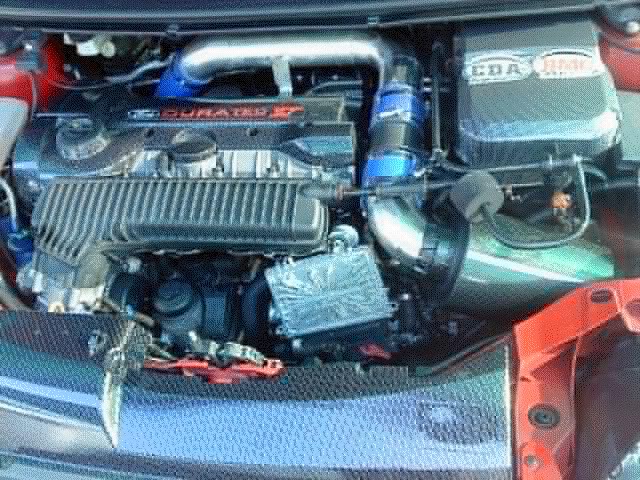

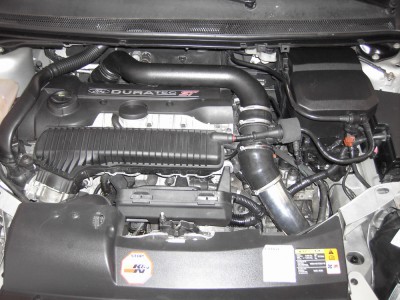

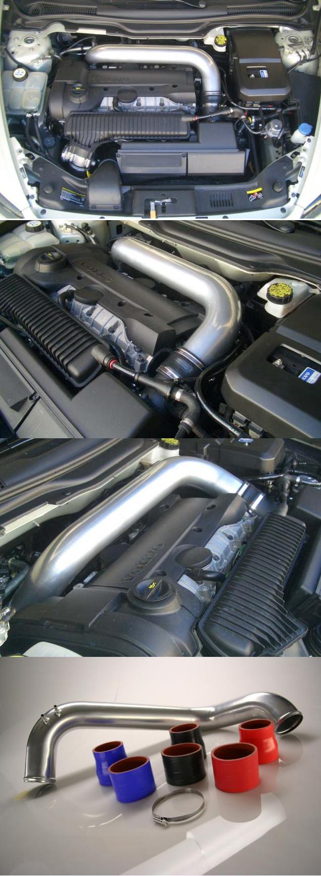

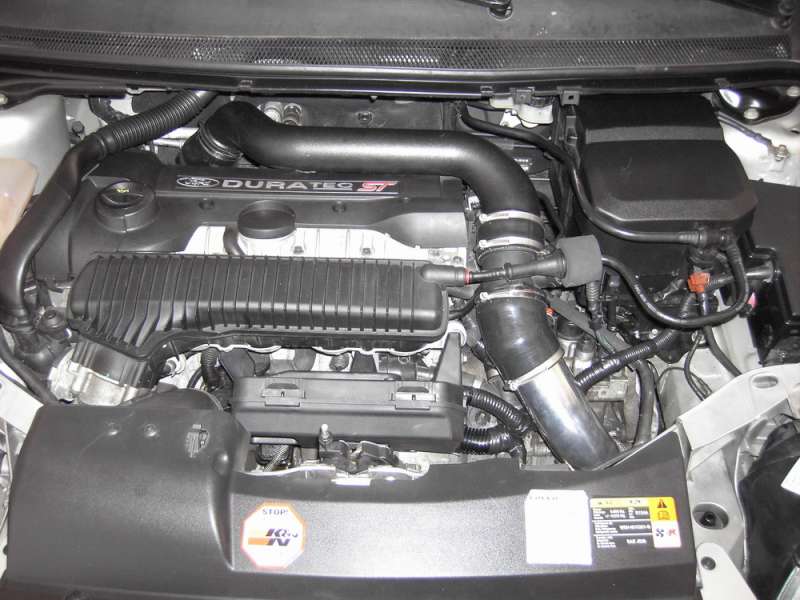

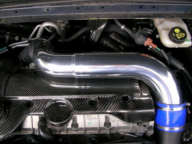

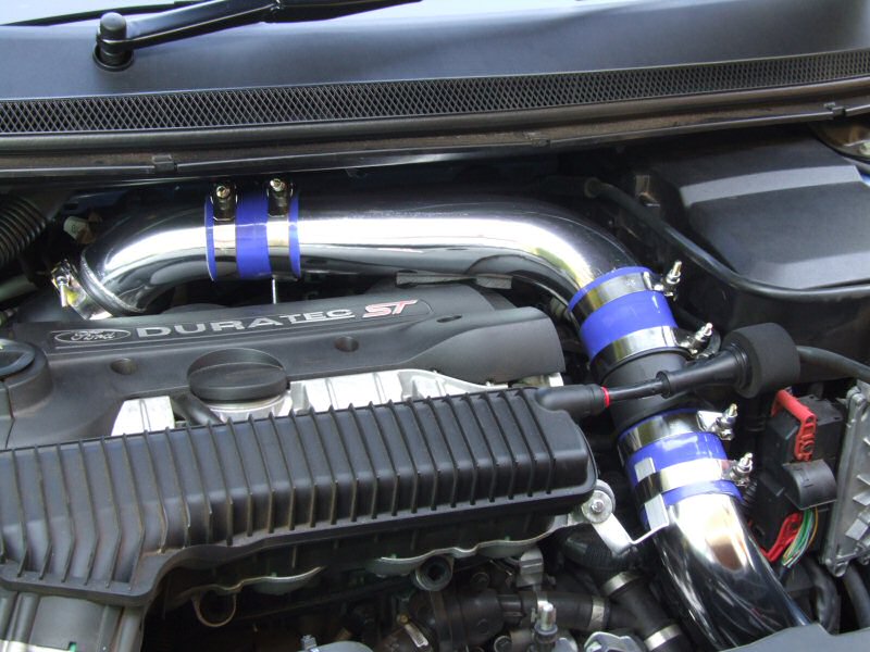

Dalším řešením je tohle:
Výhody:
Zachován průměr potrubí
Narovnání potrubí
Nevýhody:
Uchycení za spony
Musela by se nahradit i hadice jdoucí k turbodmychadlu kvůli průměru. Na obrázku použita originální ale je vidět, že v místě spojení je AL trubka upravena na menší průměr.
Musely by se vyřešit tyto dva výstupy
Existuje mnoho podobných řešení. Ať už méně či více funkčních.

r0mik
Příspěvky: 9352
Re: Otevřené sání ala DS z dílny moskito/karel_170
Příspěvek od r0mik » 21.03.2013 10:17
sel bych do toho se zachovanim prumeru ale mene zahybu
-minimalizace ztrat v ohybech
-nebude potreba vice casu k natlakovani silnejsich trubek
Focus 2002 RS #1121-radost

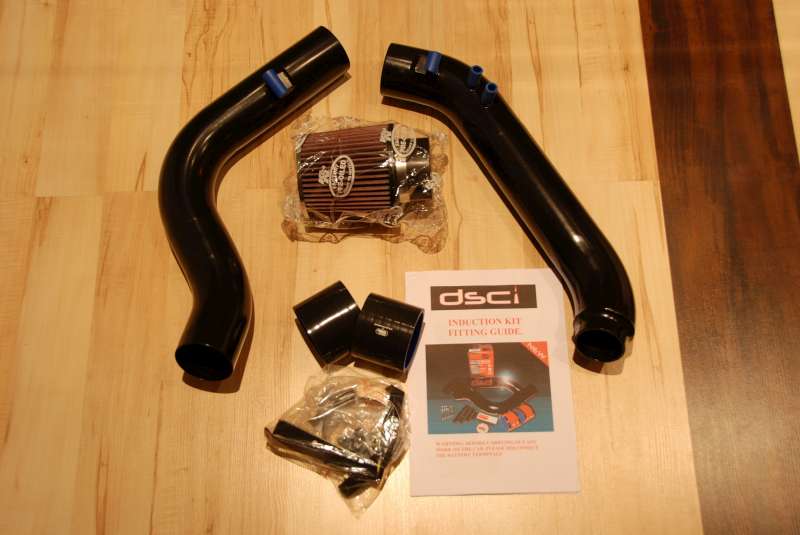

Tahle roura je soucasti i DSCi sani, ktere nema chybu :palec_nahoru:

Tak jasně o tohle tu šlo levně si vyrobit DSCi sání. Spodní část už je, teď ještě narovnat a zachovat 3 palce na části nad motorem.
I když na trhu je ještě o chlup ultimativnější řešení :cooler:
