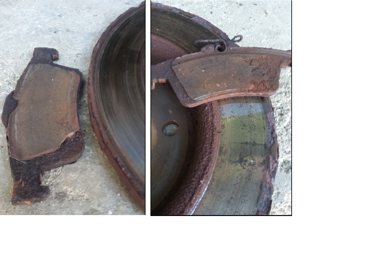

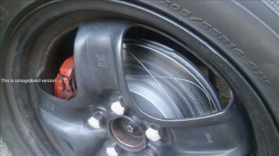

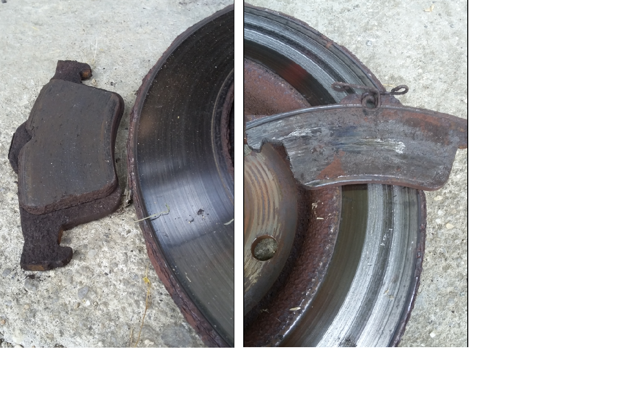

Takto vypadá 300mm přední kotouč + brzdič
Po obvodu na vnější a vnitří straně je tak maximálně 2mm nečinné plochy. To tam musíš mít špatné destičky
2012 Mazda 3 2.0DISI 111kW
offo
- Příspěvky: 18
- Registrován: 06.03.2013 19:01
Re: Výměna předních kotoučů a desek na FoFo II
Ano , máš pravdu rozobral som to a problém bol v platničkách. Už som objednal nové kotúče aj platničky a bude všetko OK.
Ďakujem za pomoc.
Ďakujem za pomoc.

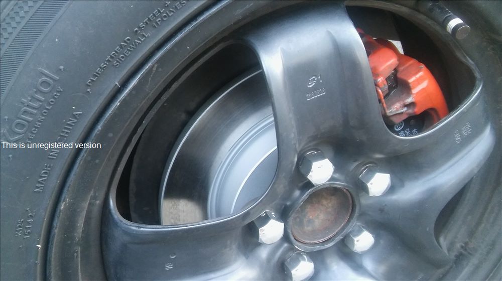

Ahoj tak jsem nic nevymýšlel a nechal jsem původní velikost kotoučů 278 ATE original, pro někoho kdo to ještě nedělal přikládám video snad někomu pomůže

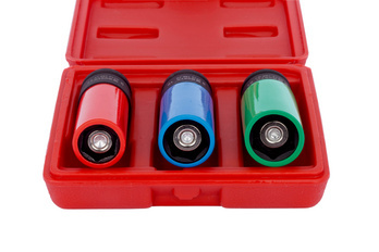

tak jsem zkouknul video a jeden poznatek. Jako klíč na kola je lepší zakoupit tyto nástavce na 1/2 ráčnu.Vím že je třeba jeden kus za 300 kč dost ale je to napořád. Nezničíš si vnitřek zápustných děr .

jojo to je pěkné možná někdy až budou v akci

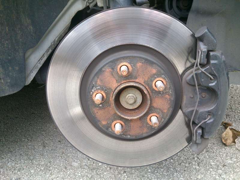

Provedena kontrola brzd. Předek je OK, kotouče hladké a rovné, brzdové destičky ještě 5-6mm. Ale zadní kotouče nicmoc, přidřené třmeny. Pokusím se je zarovnat a pokud se nevejdu do tolerance, nechám dát nové, plus destíčky a oprava třmenů.

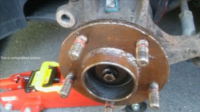

Nazdar hoši.Ja som dnes tiež po komplet výmene brzdových dostičiek aj kotučov.Bola to makačka lebo kutu če po 8rokoch štrajkovali ale sa podarilo ich stiahnut.Troch trpezlivosti a 2kg kladivo+sprej na hrdzu.Ja som tam da ATE komplet.Tak uvydim jak ich zajedu že aké budu.Zatial palec hore.

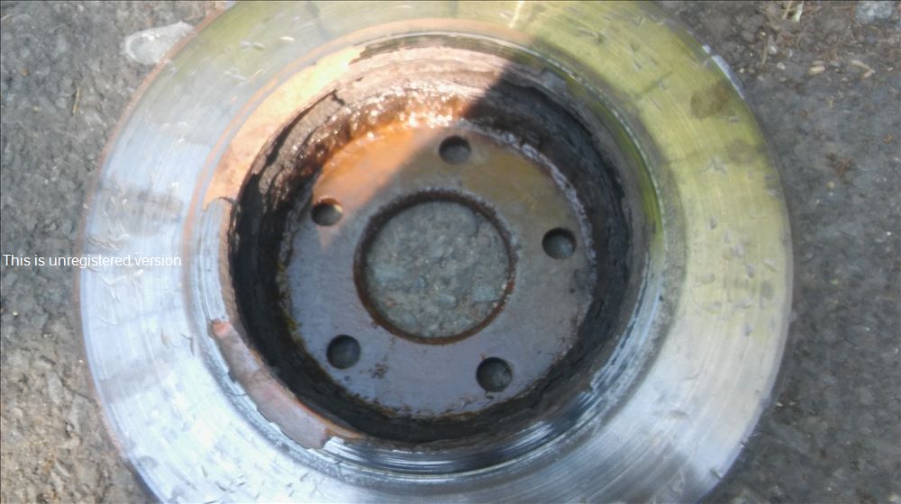

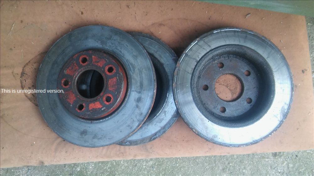

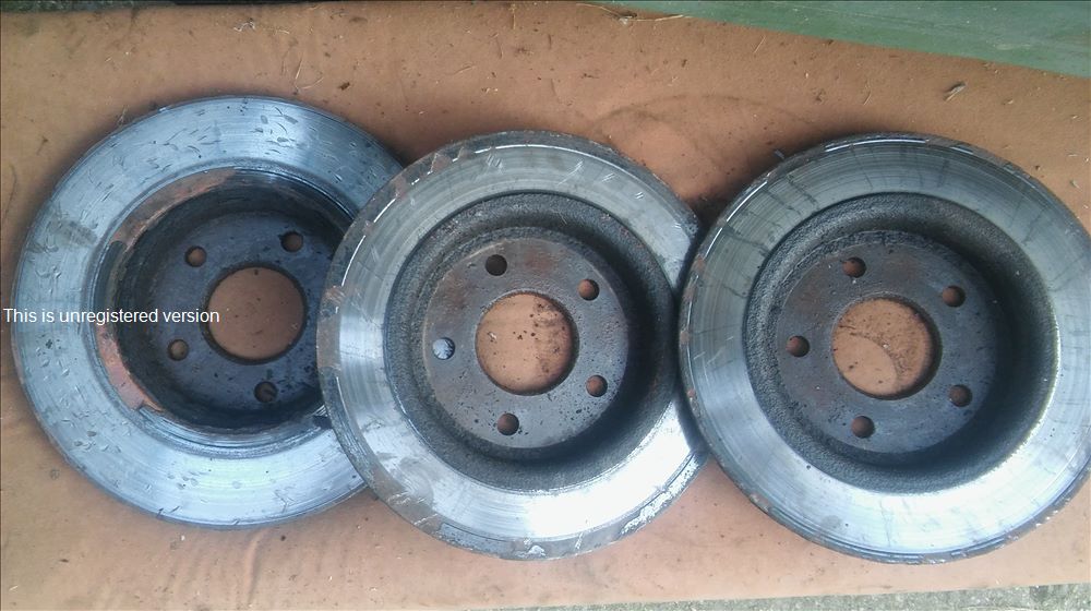

tak moje staré kotuče vypadali takto.
