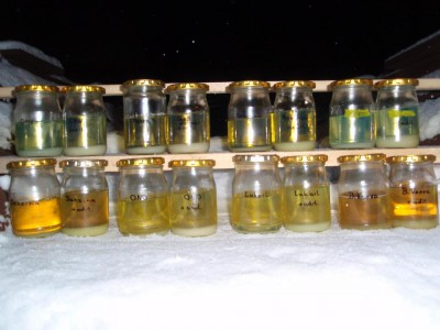

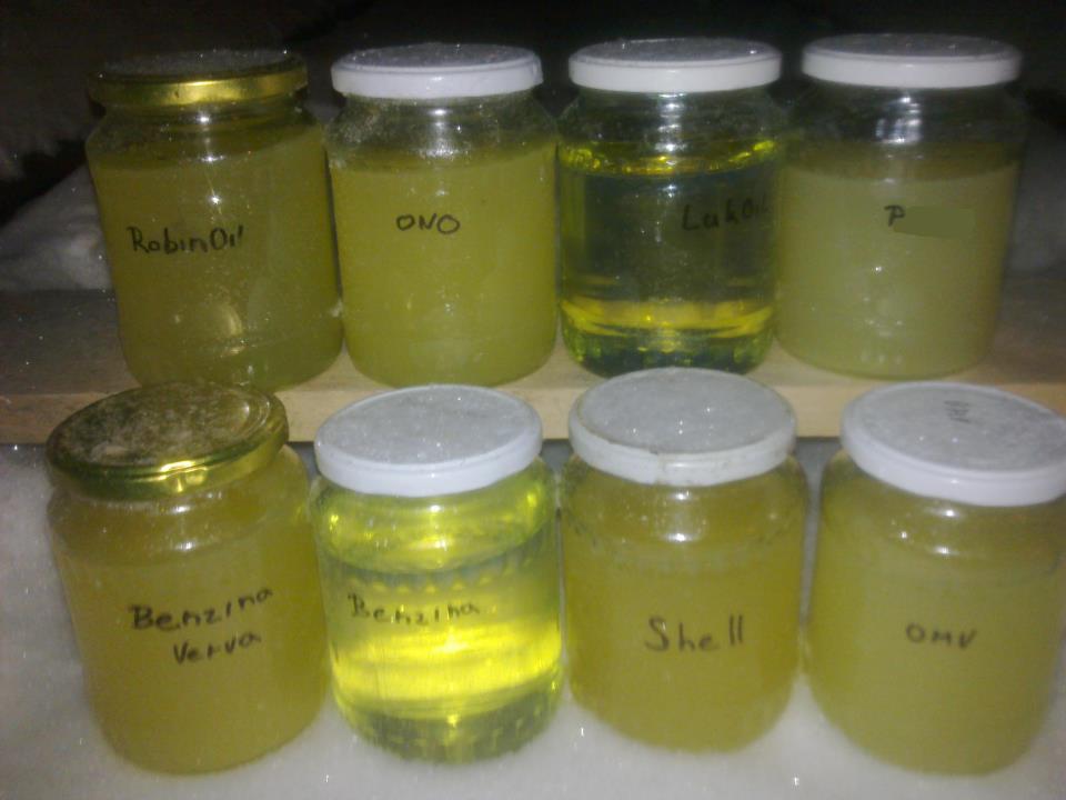

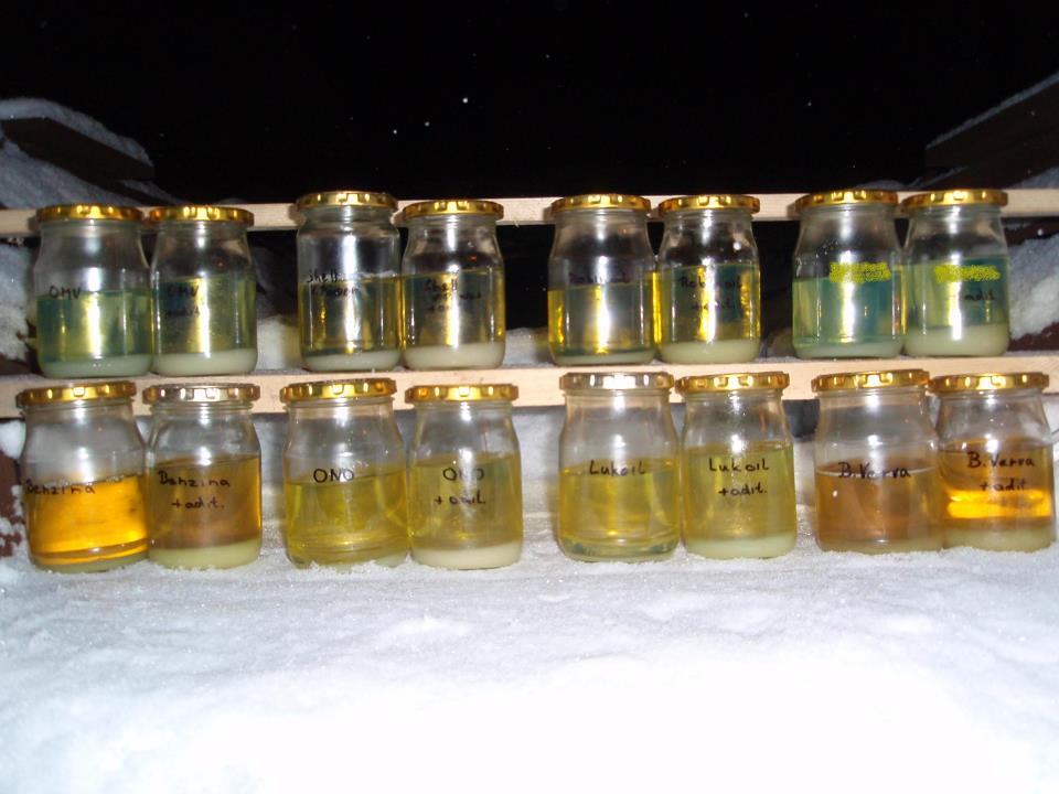

Vidím jen to, že mícháš jablka s hruškami. Obojí se jí, takže co, že ano...
Jaxi jde o to, že nejde o test jednoho člověka na jednom místě, ale o dvě různé fotky, které jsi někde našel a dal do jednoho příspěvku. Chybí datum pořízení každé fotky a místo pořízení. Dále by bylo fajn a slušné vůči autorovi dát zdroj, odkud jsi to zkopíroval.
Dále podstatná technická informace, jakou šarži nafty použili - přechodovou, zimní nebo arktickou? Který den a kde tankovali? Např. Benzina zavážela arktickou naftu jen na určité čerpací stanice. A bavím se o letošní zimě.
Jestli se domníváš, že 2 stupně Celsia udělali co vidíš, tak se mýlíš. Podstata je úplně jinde.
PS: nebo během rozdílu teplot si vzorky přelil do jiných sklenic záměrně?

originál tady.. https://www.facebook.com/media/set/?set ... 577&type=3

Jj, ted ve svete motoru vysel test, ktery udelali v dobe (o vikendu kde byli nejvetsi mrazy) a hezky to tam popsali, proc je ten vzorek +- takovy a jaky muze mit vliv na uatak.
Samo popsali i beznou praxi, kdy se testuje u nas nafta podle normy pres sitko, ktere apsolutne neodpovida dnesnim dieselum, ale tak ze 70. let - cili skoro vse (az na extrem) protece.
Co se vervy tyce, popsali to tak, ze kristaly v sobe ma, jelikoz jeji vlastnosti (cetanove cislo60) prave neumoznuji zajistit filtrovatelnost pri nizkych teplotach.
Nej byla AGIP arctic, OMV arctic a benzina TOP Q (bez jakyho koli zakalu), zbytek zakaleny do mlecne zluta, ale vse OK, jelikoz kristaly parafinu byly rozptyleny po cele plose, kdyby pry sedli na dno, bylo by to spatne. Pak tam meli jeden vzorek "letni" nafty a ted mel usazeny parafiny na dne, pridali do nej VIF v dvojnasobnem mnozstvi a nechali dalsi noc venku a uz to bylo lepsi - vse rozptyleno

Ano, arktická nafta je do -30C. Kdyby testovali na Kvildě, asi by byly palcové titulky, že zamrzla arktická nafta...
Smůlou je, že v ČR není legislativní povinnost mít označený stojan šarží nafty. Asi by to pomohlo osvětě víc, než hádání, jestli testovací sítko je hrubé nebo jemné. Podstatné je, že máš letní, přechodovou, zimní a arktickou naftu. A když v čase tankování nevíš, co tam leješ, je na problém zaděláno.

dodam co sem opomnel - u te nafty benzina top Q se jednalo o oznacenou naftu modrou vlockou na tankovaci pistoli, cili nejedna se o kazdou naftu benzina top Q

No-vidíš a to stačilo dát sem na vlákno. eidž má pravdu.Diki píše:originál tady.. https://www.facebook.com/media/set/?set ... 577&type=3

V onom testu ve svete motoru uvadi, ze nafta (vzorek) z cepra vykazuje take lepsi parametry (co se vylucovani kristalku parafinu tyce), jelikoz cepro prodava bionaftu a tim nemusi do obyc nafty pridavat tolik (respektive tusim ze pisi vubec) ty bioslozky, jelikoz zakonny pomer na vytoc dozenou tou bionaftou...
