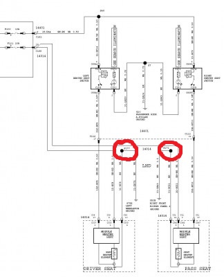

Potřebuji pomoc, budu dodělávat výhřev sedadel, elektrika není můj koníček. Schéma zapojení výhřevu jsem snad pochopil, akorád potřebuji poradit, co je a kde to mám hledat v autě to červeně zakroužkované S177 a S171. :bebng: Poraďte prosím.
Ford Focus II 1,8 TDCi, barva černá Panther
Galerie: https://www.ford-focus.cz/forum/viewtopi ... BD+panther
Adow
Příspěvky: 6814
Registrován: 20.05.2011 09:52
Bydliště: Kousek od Brna
Příspěvek od Adow » 19.06.2017 20:54
Uzel nehledej, prostě se připoj na kostru..
