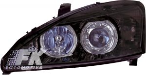

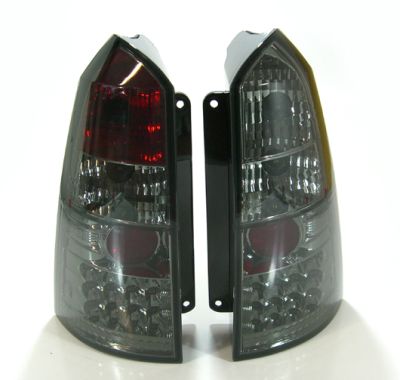

Chlapy pred dvema dny jsem si objednal EY pro sveho milacka, ale nazory jake to ma a nema vyhody az ted, proto se Vas chci zeptat jestli je to az tak tezky zapojit bez odborne pomoci a pro lajka jako jsem ja :D
Konektory a schema snad sezenu, ale chci, aby vse fungovlo jako u tech puvodnich svetel.
Druhy dotaz bych mel na zadni cirou LED optiku..nebude me cekat stejny problem jako u te predni :?:
Jeste posilam foto o jako optiku se vlastne jedna.
predni cira optika.jpg (11.69 KiB) Zobrazeno 2369 x
zadi cira optika.jpg (19.32 KiB) Zobrazeno 2365 x

Jasio, chtěl jsem se zeptat, jestli už máš ty nové lampy dozadu? Prosím Tě až je budeš mít namontované, hoď sem fotku ať mrknu, jak to vypadá. Z toho obrázku to vypadá, že mají mlhovku a couvčaku nahoře a ne jako originály dole a to je mi docela divný :roll:
