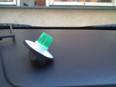

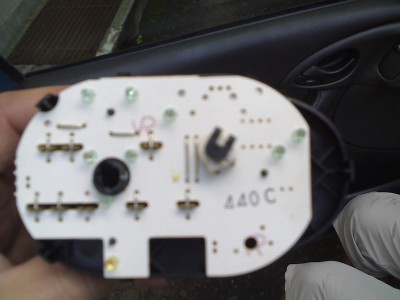

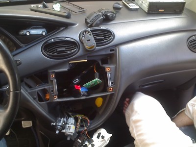

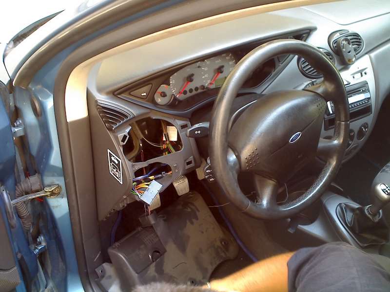

Vie mi niekto poradit? Mna by zaujimalo ako odpojit plosak - ten s ktorym zapinate parkovacky, stretavacky a hmlovky. Vid prvy obrazok. A ako vyriesit podsvietenie smeru rychlosti ventilacie. Vid treti obrazok. Vsetko chcem dat do modreho. DIK :wink:

next foto :)

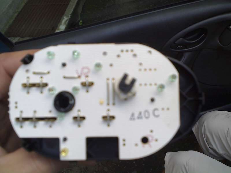

zaujimalo by ma ako s tymi 3 cuplikami kedze maju zelenu farbu. Foto č.4

My to máme zatím takhle:

Jo a ten tišťák drží jen tím jak jsou zaseklý ty dráty v těch packách jestli se nepletu.

ked sa nemylim.....Damon ,pisal si ze si tie ovladace na ventilator atd...vybrusil...ale na foto to mas asi len tymi Cervenymi ziarovkam....ja som to teraz rozobral a skusam to brusit a musim priznat ze to neni dobry napad....ten plast je zeleny do konca atie znaky a cislice su na velmi tenkom plaste a su na to...aspon to tak vyzera,nalepene..;-((((zostal som s toho smutny a neviem si rady.....keby nahodou niekto z Vas mal obdobnu skusenost,nech sa podeli....dakujem
