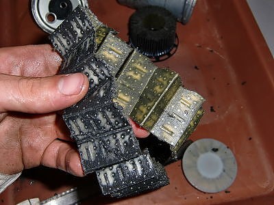

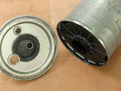

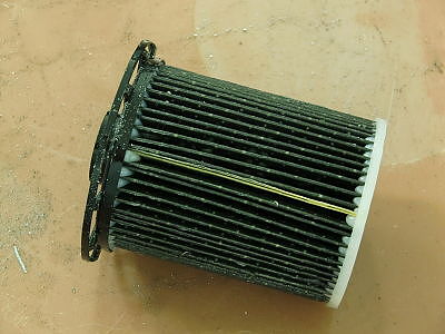

Filtr (Bosch - Ford, měněný Fokim) po dvou letech resp. 40kkm (nebijte mě).
FF MK3, 2015, 1.5 TDCi 88 kW
