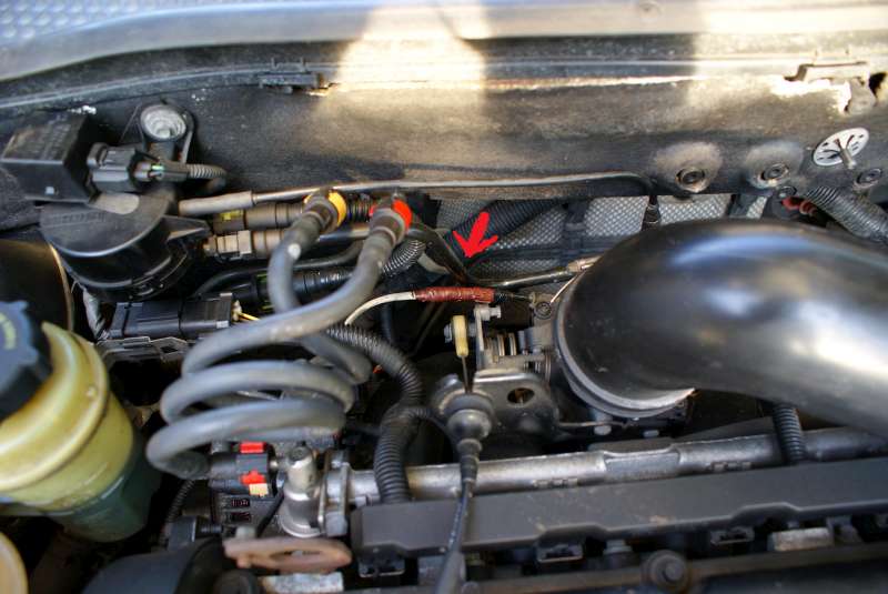

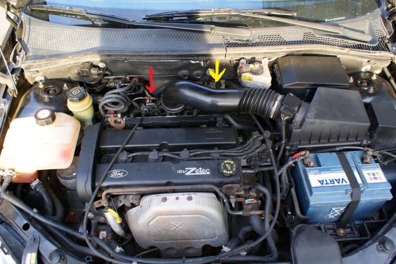

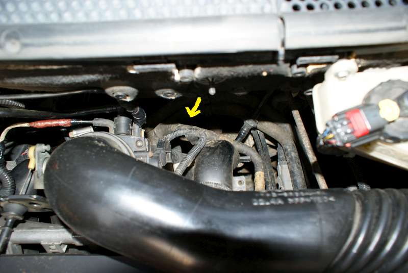

Taky mám na 1.8 problém. Při jízdě po vyřazení rychlosti na nautrál a sepnuté spojce otáčky vyletí na 3tis., když sešlápnu pojku tak klesnou na 1,2tis. Někdy při jízdě, zařazené rychlosti a nohy z plynu má auto tendenci zrychlovat. Dělá to hlavně po ostřejší jízdě. Nevíte někdo co s tím. Po zkoumání fora jsem přišel na pár věcí co by to mohli být. Na fotce motoru jsou vyznačené divné věci co se mi nezdají. Červená šipka ukazuje na napojovanou hadičku. Nevím k čemu slouží, ale po nastartování se scucne. Žlutá šipka ukazuje na hadici vedoucí zezadu z motoru. Je docela měkká a vypadá že má nejlepší za sebou. Po nastartování se také scucne, vypadá že je neprůchodná. Mohou problémy s otáčkami způsobovat uvedené věci? A k čemu hadičky jsou? Dík za odpovědi.

- petulak
- Příspěvky: 5662
Re: Problém s otáčkami
Tu žlutou,jestli si myslím správně a z fotky vidím: předělávka od větrání z klikovky.
Tu červenou """"": od přepadu paliva z lišty vstřiků. Podívej se, kde obě začínají/hadičky/
Ta žlutá vychází odspodu bloku motoru. Jak myslíš že to je předělávka? To znamená nějaké home made řešení? A červená má co dočinění s palivovým systémem? Začátek té hadičky je od škrtící klapky. Jsem z toho trochu zmatený. Může to mít vliv na zvyšování otáček?
- petulak
- Příspěvky: 5662
Žlutá je nějak bandážovaná, asi opravovaná. Červená taky. Obě když jsou K.O., tak můžou mít vliv na volnoběh.
Aha, já se lekl že to nějak předělával
. Červená byla prý nakousaná kunou, tak jsem odmotal pásku a pod tím bylo tohle nastavení. Nerad bych to zakřikl, ale od včera večer auto jede krásně. Koupil jsem ho nově a nebýt vystřelujících otáček, tak by byla maximální spokojenost
