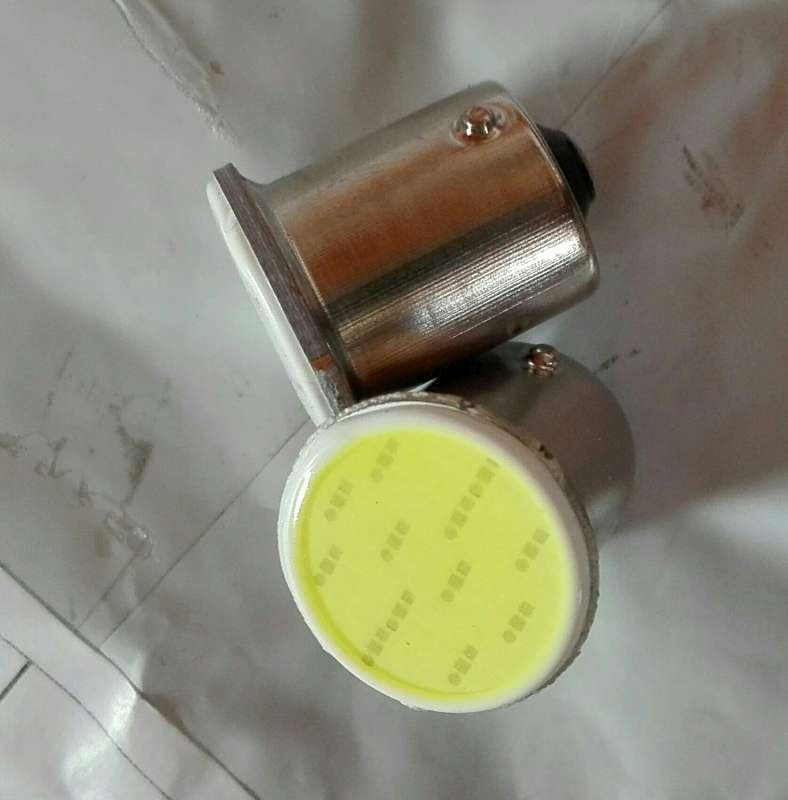

Re: Led žárovka zpátečka
Zkoušel jsem ji i pootočit, ale nepomohlo to.
FF mk1 1.6 16v 74kw
FF mk3 2.0tdci 125kw (103kw + chip)
subaru728
- Příspěvky: 29
- Registrován: 14.12.2014 10:46
Jak to myslíš přehodit ?
FF mk1 1.6 16v 74kw
- FLA
- Příspěvky: 1404
- Bydliště: Slovensko
Čím napajas ledku keď ti svieti mimo auta? Proste skús prepolovat plus a mínus, vypadá to že ledka nie je unipolarna,tz nie je jedno kam pripojis plus a kam minus
predtým:
Focus Combi Trend '99 1.8TDdi
subaru728
- Příspěvky: 29
Zkoušel jsem ji napájet přes autobaterii. Jo takhle, to jsem dělal, že jsem jí pootočil když nesvítila
FF mk1 1.6 16v 74kw
- Příspěvky: 13656
no a v patici máš + a - kde? Stejně jako když jsi to zkoušel na baterce?
subaru728
- Příspěvky: 29
Re: Couvací světlo
Ano, taky jsem to v té patici pootočil a nesvítilo to
Nebo nevím jak to myslíte, elektrikář nejsem
FF mk1 1.6 16v 74kw
- FLA
- Příspěvky: 1404
Re: Couvací světlo
Urob toto:
1.
plus na spodok ziarovky
minus na bocnu stranu
2.
plus na bocnu stranu ziarovky
minus na spodok ziarovky
svieti ti to v oboch pripadoch?
1.
2.
predtým:
- Příspěvky: 13656
Re: Couvací světlo
Jeden pól je na tom plechu okolo a druhý je na té bradavce dole... točit žárovkou v objímce nemá smysl, musí se odočit polarity.
subaru728
- Příspěvky: 29
Re: Couvací světlo
Chápu chápu, nene plus musí být na spodní straně a mínus na boční, jinak to nesvítí při zkoušení přes autobaterii
A jak tedy mohu otočit polarity na objímce ?
FF mk1 1.6 16v 74kw
- FLA
- Příspěvky: 1404
Re: Couvací světlo
Tak to si v predli ako slava indianov
skus to rozobratpaticu ledky a snad to pojde prepajovat, ked nie tak dovi dopo a nabuduce lepsie preverovat ake ledky kupujes
hlavne ich polaritu
predtým:

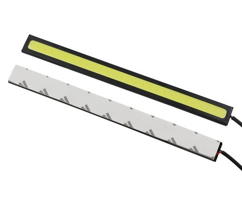

Nezkouseli jste nekdo pouzit COB LED jako jsou tyto jako doplnek couvacek?
Myslenka je nalepit svetylka budto zespod narazniku, nebo zezadu napravnice. Zatim jsem zkousel jen v teple domova, ale zda se, ze sviti obstojne...
- ScorpionSX
- Příspěvky: 1847
- Bydliště: Trenčín, SR
Re: Couvací světlo
Mám to ako osvetlenie do kufra...a na nič viac by som to asi nepoužíval...moc vodeodolné to nevyzerá byť
