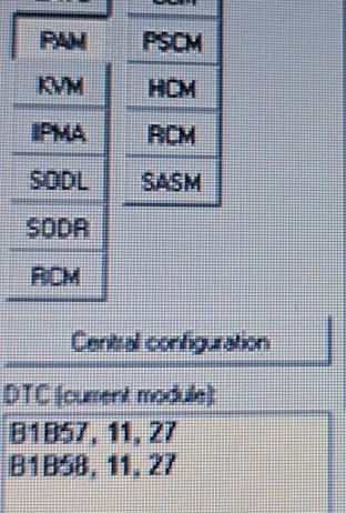

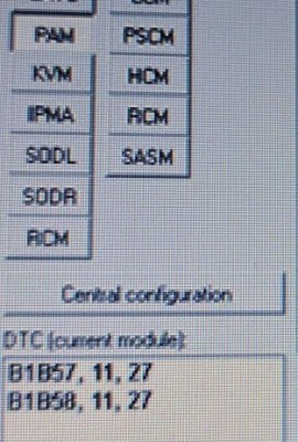

- vita_k
- Příspěvky: 4023
- Bydliště: Brno a okoli
Re: Parkovací systém - MONDEO
Tak ja to mam horsi:( Nekde blbne napajeni a nespecificky:
Co jsem nasel tak mam merit pinpoint:
http://workshop-manuals.com/ford/s-max. ... G894776p19
1. Jednotka v zadu je pro front i rear senzory? Kdyz odelam predni mely by fungovat zadni senzory normalne a naopak?
2. Netusil by nekdo co znamena ta "27"?
- Příspěvky: 25226
ad 1. ano, je jen jedna jednotka, ale po odpojeni prednich musis zmenit parametry v aute, aby Ti fungovali jen zadni (jen predni nezprovoznis)
ad 2. chyby jsou pro predni i pro zadni ... vypojil bych prostredni konektor z jednotky PAM, prepnul parametr v aute na "jen zadni" a dal vycist chyby

- vita_k
- Příspěvky: 4023
Díky moc, zúží to pěkně oblast hledání. Někdy senzory jedou někdy ne. A to, že se chyba objevuje u obou naraz, tipuji spíše jednotku. Přijde mi to málo pravděpodobné. Kdyztak pomůže pinpoint test, který tam je v odkazu

- vita_k
- Příspěvky: 4023
Tak fajn, vyreseno.
vytahl jsem prostredni konektor a vypl v BCM a zmizela chyba zkratu v predu. Objevila se chyba chybejiciho repracku.
Tak jsem vlezl pod auto a nasel zkrat na kostru - presne podle nazvu chyby - u 1 z prostrednich senzoru - kabel byl tlacen proti plechu a postupne si nasel cestu k vodici. Slo o napajeni - pin 1 senzoru. Pak to ma jet... :)
upraveno, zaizolovano. Opraveno v BCM aby to jelo i v predu. A... Jelo. Bez prostredniho konektoru jednotky nejede zadny zvuk. Schema nemam, ale asi je jen jeden repracek - zapojeny na prostrednim konektoru.
Tak slava. diky zaqikovi za tip, kde zacit. Odkaz, ktery jsem daval predtim je zrejme aktualni.
- Příspěvky: 25226
predek i zadek maji kazdy svuj repracek ... odpojils prostredni konektor a tim i predni repracek ... a protoze se poFL nedelaly jen zadni parkovaky, tak jednotka "nadava", ze chce i predni repracek (bez ohledu na nastaveni BCMi) ... ale to vyresis opetovnym otocenim klicku II-0-II
