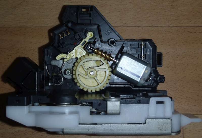

Zakousl se mi zámek v LZ dveřích na Mondeu III kombík - nešel zamknout elektricky ani páčkou. Podle vašich návodů jsem rozebral, takže pár čerstvých zkušeností na oplátku - je to stejné jako na předních dveřích - musí jít ven i s klikou. Šroubky na klice nevyndávat, stačí povolit, při povolování toho co je pod zátkou je potřeba držet kliku úplně vytaženou jako při otevírání dveří, šroubek pak zastrčí tyčinku do dírky a mechanismus zůstane zablokovaný v otevřené poloze tak aby se to dalo složit - dá se to ale udělat i potom. Zámek byl plný skleněných střepů - památka na zloděje co rozbil okýnko, po rozhýbání a vyfoukání je v pohodě. Rozebral jsem jenom mechanismus s motorkem - 3 torxy ven, 2 packy nahoře a pak jsou ještě výstupky na tom krytu dole - je to snad vidět na fotce, je třeba je nadzvednout šroubovákem. Všechno co je uvnitř krom mikrospínače se dá bez násilí vyndat včetně motorku, jenom pozor na malé plíšky na koncích hřídelky. Při montáži kliky musí vnitřní plast zacvaknout výstupky do plechu, když se to tam jenom strčí, vnější část kliky odstává.

Jelikož je muj synek velice aktivní,jak vidí auto,tak mu visí na klice od spolujezdce a lomcuje s ní.Po stovkách jeho útoků se stává,že dveře neotevřu.Jen manuálně za kliku.Zevnitř pohoda,DO pohoda.Ostatní kliky ten zamek otevřou zhruba v polovině záběru.Tady až na konci.Je to nějaká mechanická chyba.Nevíte někdo co se tam děje,stalo se?
Brehowicz
- Příspěvky: 4257
Re: Zámky - Mondeo
Nojo tak to zámek bude třeba vyhodit ven a poštelovat,těžko bych to popisoval až to vyndáš tak pochopíš,návod na vyndání zámku tu asi někde je já sem to taky dělal u spolujezdce byly to tak dvě otáčky přišpanování táhla od kliky do zámku.Ale je to pakárna.
