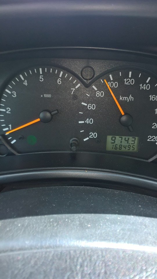

pkadecka píše: 23.09.2020 08:34 50 jedu na čtyřku, pokud to není do kopce. Asistent řazení v mazdě nemám; u firemního auta (caddy TDI) mi věčně svítila na palubce šipka nahoru, jako abych přeřadil. BTW, víte že focus mk1 měl nějakou přípravu na asistenta řazení? Když jsem měl vyndaný budíky, posvítil jsem si na nepoužitý kontrolky a byla tam mj. zelená šipka nahoru, nebyla tam ani žárovka. Možná u jiné výbavy se používala, nevím, ale ani v manuálu jsem ji nenašel.
Neměl něco podobného Econetic ve FFII? Mám pocit, že jsem měl ve FFII oranžovou nebo červenou šipku u omezovače otáček. Ale možná si to už jken špatně pamatuju.

Jop, u FF2 se rozsvítí červená šipka, pokud se člověk blíží k červenému spektru otáček

no u forda je to spis jen ukazatel co mas dat az budes radit, protoze staci jen dat 1mm plynu a hned naskoci cislo, sundas nohu a cislo je pryc

Koukám do českého manuálu focusu mk1, fakt tam k té zelené šipce nic není. Možná to bylo jen pro US/UK verzi:
http://www.diagnostic-world.com/pages/m ... 197124.cfm

to je reseni jako cervena sipky v FF2 - kdyz jsi zamiril otackami k cervenemu poli, tak se rozsvitila cervena sipka, ze mas preradit ... u FF2 poFL byla cervena sipka nahrazena zelenou a stal se z ni radce razeni ... a toho jsme se uz nezbavili (dobre dobre, da se diagnostikou vypnout)

pkadecka píše: 23.09.2020 09:04 Koukám do českého manuálu focusu mk1, fakt tam k té zelené šipce nic není. Možná to bylo jen pro US/UK verzi:
Ono taky v US se MK1 vyráběl o dost déle. A mají i další specifika - kontrolka otevřeného víčka nádrže 8)

jenikHK píše: 23.09.2020 10:37 Ono taky v US se MK1 vyráběl o dost déle. A mají i další specifika - kontrolka otevřeného víčka nádrže 8)
Měl jsem focus 2002. Spíš to byl nějaký globální díl, ze kterého ty budíky vyráběli.
Petulak: Jo, napadlo mě tu kontrolku využít, ale pak jsem si říkal, že až to budu prodávat, akorát by to bylo podezřelý. To je takovéto očůrávání, když palubka hlásí nějakou závadu (airbag, abs...), tak ji odpojíme, ale aby se rozsvítila aspoň při testu kontrolek po zapnutí, připojíme ji k nějaké funkční kontrolce. Jednou jsem přesně na tohle narazil, když jsem kdysi sháněl auto - sednul jsem do auta a svítila kontrolka, co svítit neměla a když se odbrzdila ručka, tak zhasla. On i prodejce vypadal tak nějak podezřele, tak jsme obchod neudělali.
Edit: a na to, abych ve focusu mk1 nezapomněl rozsvítit, mi stačilo jedno relátko, resp. protože jsem měl facelift verzi, tak jedna dioda.
