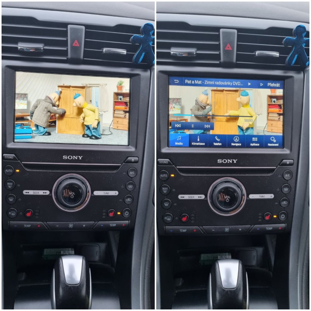

zippocz
Příspěvky: 13
Registrován: 21.12.2018 23:03
Re: SYNC 3 - rady, tipy a problémy uživatelů
Příspěvek od zippocz » 13.11.2021 19:47
Tak jsem to zkusil na posledni verzi 3.4.21265.
Prvni dleska v pohode.
druha take, dostalo se to do obrazovky A-Team , pote vyndani flesky a restart radia
Treti dleska dostalo se to do obrazovky A-Team , pote vyndani flesky a restart radia
pak dam flesku s mp4, pustim soubor a hraje jen zvuk ani po klepnuti na ikonu obrazku se video neukaze.
Udelal jsem nekde chybu nebo je to tou nejnovejsi verzi ?
Dik za reakce.
Vacil
Příspěvky: 199
Registrován: 05.01.2020 09:04
Bydliště: Obříství
Příspěvek od Vacil » 13.11.2021 19:59
Reset nastaveni sync v nastaveni sync (=tovarni nastaveni?)
Martin89
Příspěvky: 500
Registrován: 21.06.2020 17:03
Bydliště: ČB
Příspěvek od Martin89 » 13.11.2021 20:17
Tím jsi jen odemkl Sync (pokud jsi do poslední instalace vložil chybějící soubor a pod logem A-TEAM se Ti ukázalo, že instalace proběhla v pořádku). Teď můžeš instalovat módy. Jako například video přehrávač...
Naposledy upravil(a) Martin89 dne 13.11.2021 20:28, celkem upraveno 1 x.
zippocz
Příspěvky: 13
Příspěvek od zippocz » 13.11.2021 20:20
Martin89 píše: 13.11.2021 20:17 Tím jsi jen odemkl Sync (pokud jsi do instalace vložil chybějící soubor a pod logem A-TEAM se Ti ukázalo, že instalace proběhla v pořádku). Teď můžeš instalovat módy. Jako například video přehrávač...
aha, ja mel za to, ze mod prehravace je na te treti flesce.
Kde najdu nejake mody PLZ?
