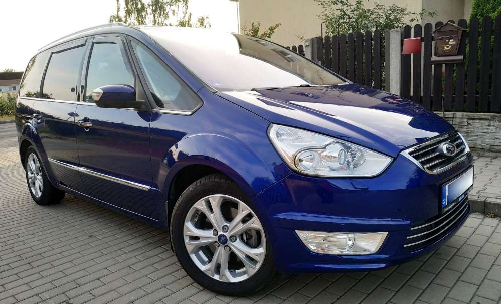

Pánové, kdo tu tvrdí že mytí je na 3-4h? Příště si najdu na 2 dny garáž.
Včera 2x umytí a claying. To bylo rychlé cca 3h z toho 1.5h byl Claying. Ze začátkyu šok, pak docela pohoda. Je s tím příjemná práce a měl jsem narychlo něco z Alzy. Mytí jsem plánoval asi před 2měsícema a potřeboval to,co bylo ihned. Claying, lublikaci a druhej šampón byl až později na další oknov času. Kdyby mě někdo řekl, že budu auto pucovat žvýkačkou asi bych se mu vysmál. Hlavně na střeše byl smirgl. Ale asi asfaltové tečky na kapotě to moc nebralo. Pak jsme na to už neviděl a hup na pumpu a jen ruční oplach a vosk. Na kapotě to odkrylo dost mizernejch oprav, nebo jsme si toho spíše všimnul.
Dneska v 8:00 na pumpu, oplach a koupil jsme levný, nějaký agresivní šampón. Pěkně voní, meje lépe než Sonax a byl "zadara".
Poté na střechu, kapotu a pár šmouh leštěnku či možná chemický čistič Meguiars Deep Crystal Step 1 Paint Cleaner a poté (byla v plánu myčka, ale už nebylo sil) neabrazivní leštenku Meguiars Deep Crystal Step 2 Polish.
Plán na umytí auto opětšampónem , poté jarem a řádný oplach také ztroskotal a nakonec
tuhy syntetický vosk Meguiars NXT Tech Wax 2.0 Paste. Stím voskem se dělalo dobře. Ale konec něco po 14h. Teda děsných 10hodin. Chápu, že to není Focus, ale ty Vaše 3hod bych chtěl vidět. Vše ručně, na každém odkazu Meguiars je info, žene rotační leštičkou. Takže ty kotouče do své rychlostí regulované brusky mám na parádu.
Výskedek vypodá dobře, ale není to holt ono. Ale hlavní důvodtéto akce byla ochrana laku až do zimy. Proto ne krásná blískavá Carnauba, ale obyč syntetický vosk. Zadek jsem trošku odbyl a je to trošku vidět. Opravím na podzim. A to bude i s těma oplachama mezi kolama.
Foto
Foto

Gossip
Re: Detailing, aneb pořádné mytí auta (bez Tempa a Želvy)
Příspěvek od Gossip » 17.07.2019 22:16
Věřím že svoje auto za ty 4 hodiny navoskuju... Mytí, dekontaminace mám na dvě tři hoďky max. Když přidám okna, venkovní plasty a interiér tak to je na celý den. Strojní lesticku nemám a ručně to je ztráta času takže nelestim.
Auto si budu nechávat leštit jednokrokem u profiku včetně voskování a mají to na 6-8 hodin.
To spíš ty blbý kola.. jsem dělal 5 hodin
jivo
Příspěvky: 143
Registrován: 19.02.2019 20:35
Bydliště: Někde mezi D0
Příspěvek od jivo » 17.07.2019 22:24
Kurnik, kola jsem zapomnel. Jsou umyte, ale bez vosku.Zitra dodelam.
Ale jak ho nanest, mam tuhy? Takze houbickou na vosk nemuzu na kola. Nebo radeji koupit nejaky tekuty? Nebo sebrat 4 houbicky na nadobi a holt co houbicka, to jedno kolo. Stejne se budou muset udelat komplet az budou z auta venku.
Jo, me zdrzelo to 1a tretina lesteni. Pokud jen 3h voskovani, tak to by asi souhlasilo. Ja myslel,, ze za 3h davate vse.
Galaxy TDCI 2.0 120kW euroV
Gossip
Příspěvek od Gossip » 17.07.2019 22:46
Já mám tyhle pády https://m.alza.cz/auto/meguiars-soft-fo ... 3.htm?o=14
Jsou super, jeden mám na lak a druhý na kola.
Ale nejsem si jistý jestli má vosk smysl pro tebe na kolech. Pokud ten vosk na to není vyloženě dělaný vydrží měsíc dva ..
