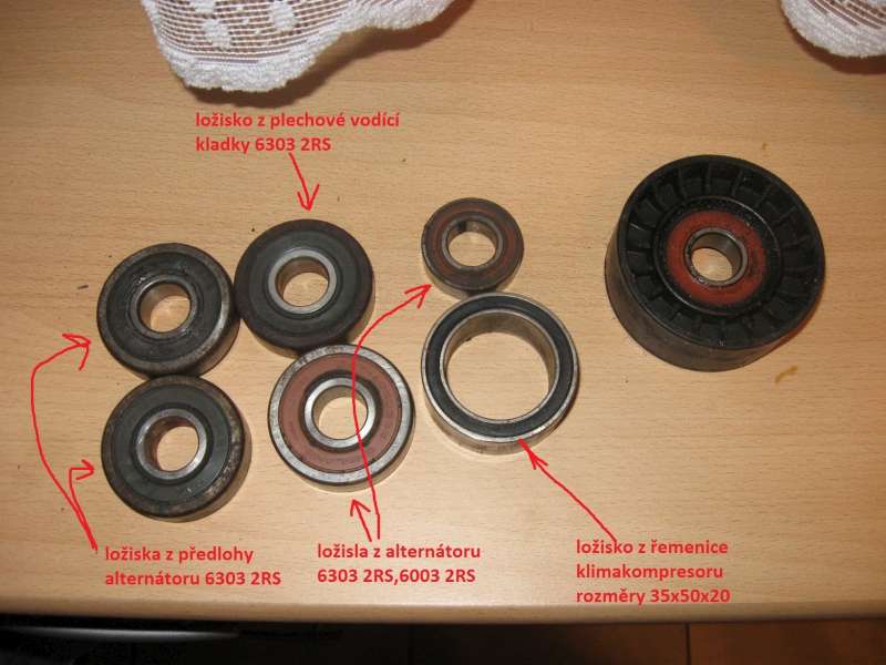

igoros13
Příspěvky: 14
Registrován: 26.08.2012 09:41
Re: piskajici drazkovy remen
Příspěvek od igoros13 » 10.06.2015 20:59

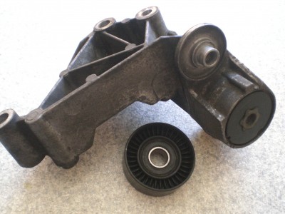

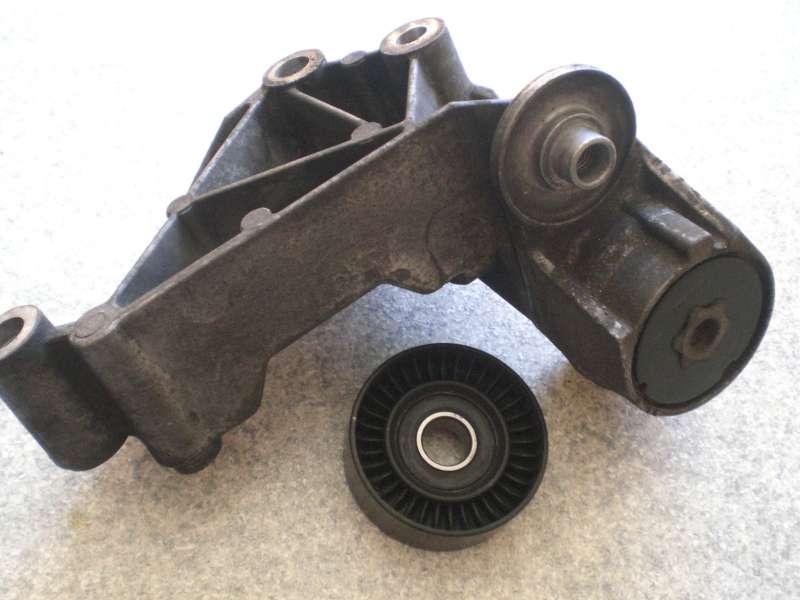

čus...někde jsem to tady vyhrabal..ložiska mám na prodej protože jsem to taky řešil...nakonec kladka napínáku+řemenice klimy...a tak mi nějaké zustali dám je za hubičku..mám i napínák + kladka...a taky origo řemen pro fofika bez klimy...přístup není složitý a je to lepší na zvedáku můžeš s tím zatočit a hned víš kde je problém..bavíme se o klínovém čili drážkovém řemenu....rozvody je uplně jiná kapitola..dej vědět jestli chceš něco vědět... :) čus...po výměně + origo řemen vrní jak mourek...
Focus 1.8 DI/TDDi 66 kw kombi Ghia r. 2000
