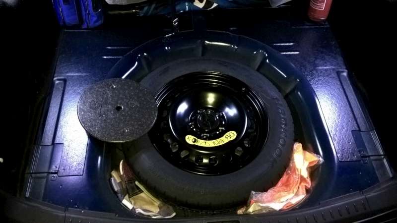

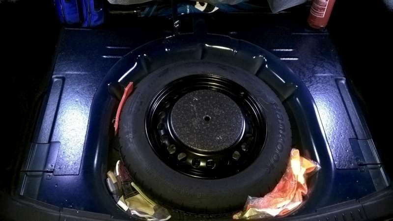

Taky jsem to tam tak měl. Vyndá se celý ten vnitřek a místo toho se koupí jenom takový menší do prostřed. Pak se dá ta dojezdovka a na ní je takový vyrovnávací "poklop" na disk. Ještě se tam někdy dává takový mezikruh na pneu, ale ten jsem tam nedával. Pasuje to tam přesně a je to potom zároveň s podlahou - nic se tedy nezmenší. Odpoledne mohu udělat foto.zderem1 píše:Zdravím pánové.
Mám Focus combi 2014 a z výroby je v kufru pouze opravná sada na pneu. Viz foto. Co vše se musí vyměnit, aby tam šlo dát menší dojezdové kolo? Zmenší se doplněním dojezdového kola objem kufru díky vyvýšení podlahy, nebo se do prostoru pro rezervu dojezdové kolo vejde? Neměl by někdo fotku focusu combi III s rezervou (dojezdovým kolem)? Předem děkuji za info. Zdeněk

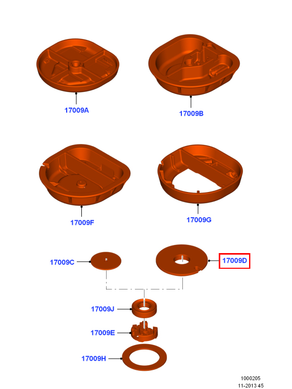

Peris: Děkuji moc za fotky. Ještě trošku tápu, který díl musím objednat pod tu rezervu. Mám tady rozpis dílů. Pomohli byste mi to identifikovat? Ten poklop na disk bude obj. číslo 17009C, a pod disk je potřeba ještě něco? Omlouvám se za další dotazy

Ještě ten díl 17009E - do něj přijde hever, klíč a tažné oko. Ještě se musí koupit ta středová aretační tyčka. Tu, co tam máte teď, je totiž krátká. Večer se můžou kouknout po faktuře a dát ji sem.

Ten popis dílů je k ničemu, snad ty čísla dílů k něčemu budou
