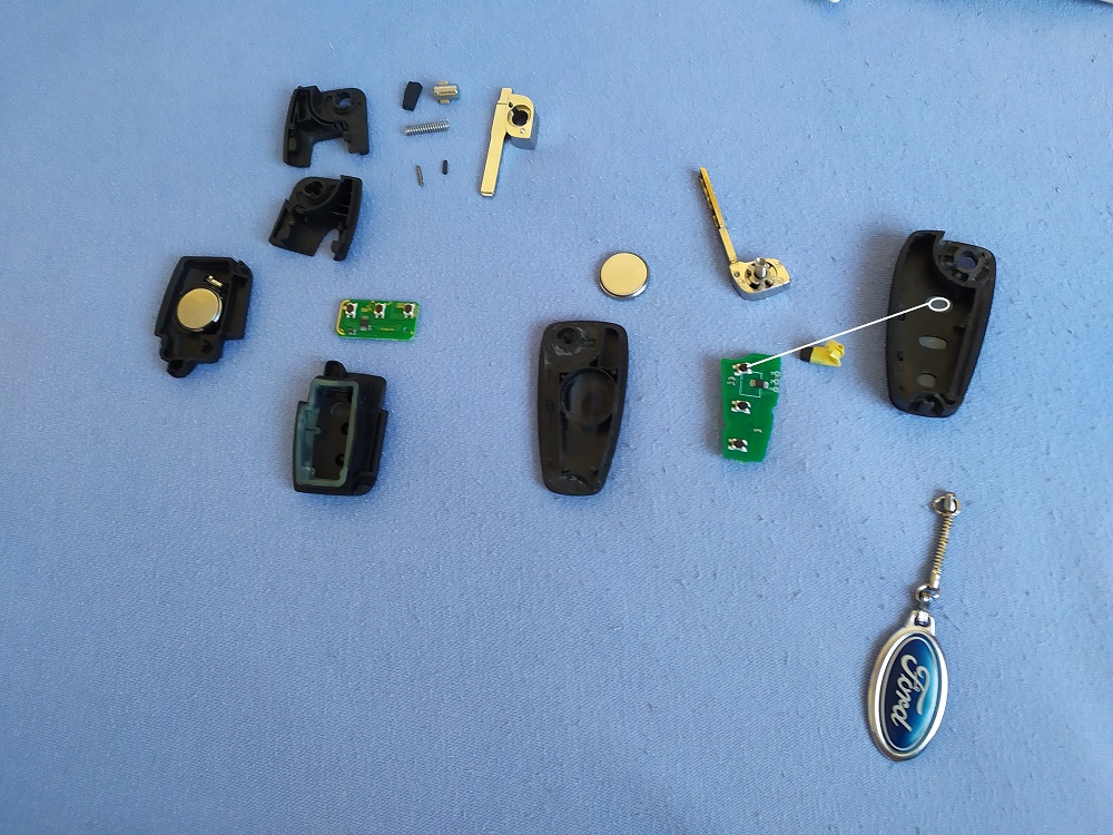

jirka766
- Příspěvky: 15
- Registrován: 30.10.2014 09:47
Re: Dálkové ovládání
Dík za radu, nakonec to bylo ještě trochu jinak:
Rozebral jsem klíček, odmykací mikrospínač na mě vypadnul. Tak jsem ho připájel zpět a už to běhá pěkně zdálky.

A ked uz sa tu o tom keca,poradi prosim niekto ako rozobrat sklopny kluc?Ale nie tu cast kde je baterka ale tu s planzetou a immo cipom
