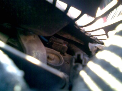

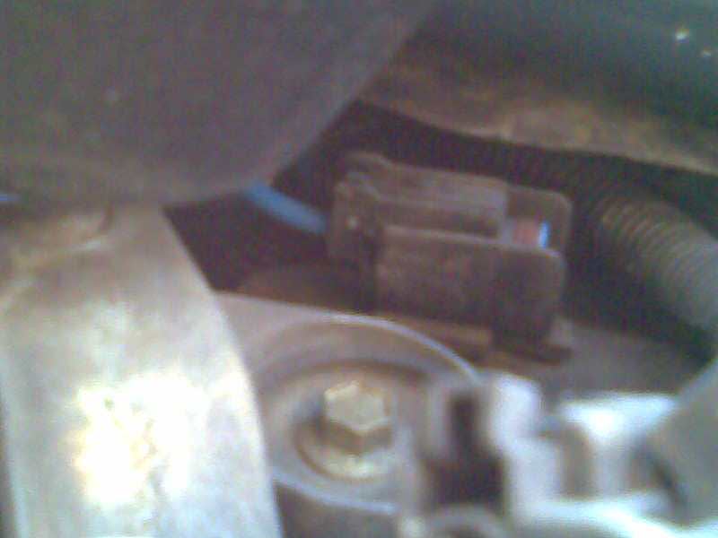

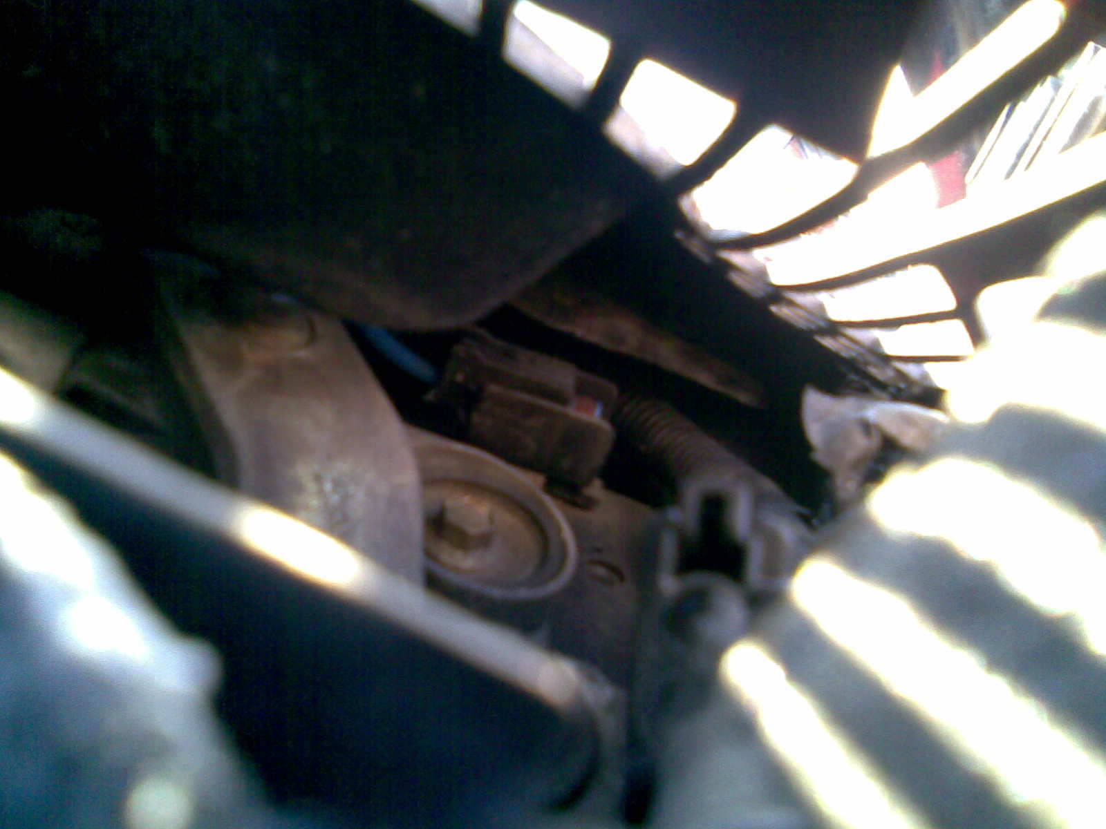

Jen malý dotaz, nejsem si jistý ohledně konektoru pro připojení vyhřívání předního
skla. Je to tenhle konektor. Vede k němu pouze jeden hrubší modrý drát.

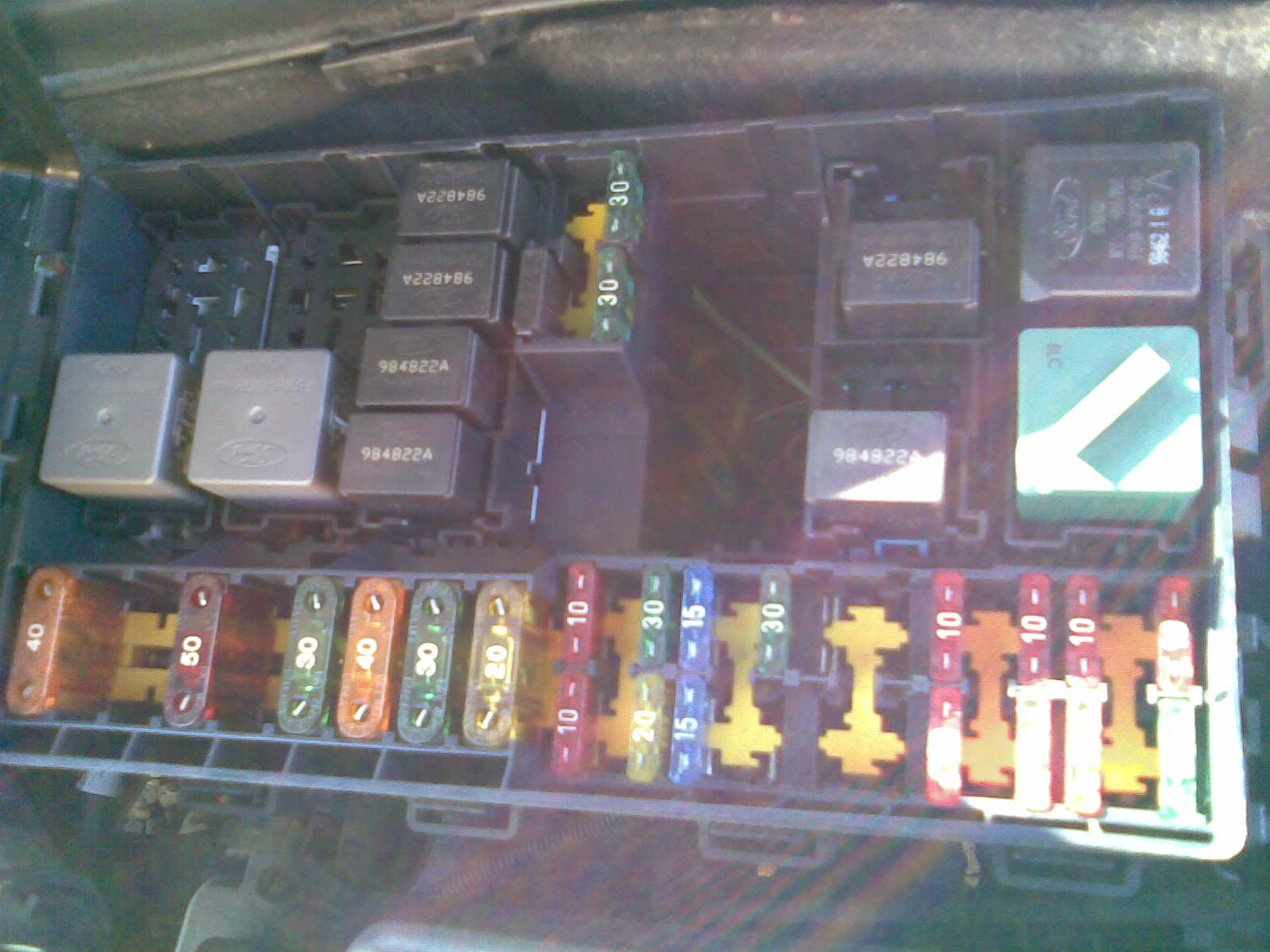

Jiný volný konektor jsem nenašel. Pojistky a relátka mám všechny jak mají
být.
Jinak sorry za kvalitu, foceno mobilem :|
