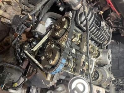

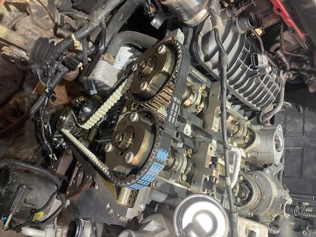

Po shlédnutí videa s Martinem Vaculíkem jsem se osypal, co mě čeká. Po pročtení zdejšího vlákna jsem začal pátrat, kde bych nechal udělat rozvody. Můj automechanik prohlásil, že na to nemá přípravky, ani momentový násobič.

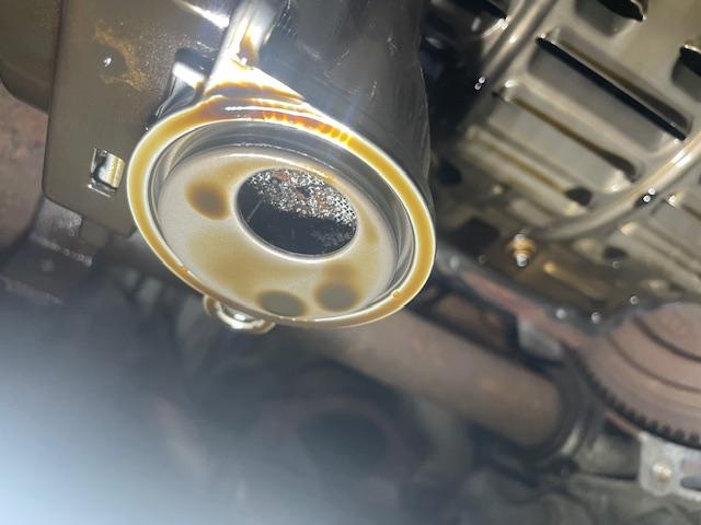

Kontaktoval jsem tedy pana Hoňka, u kterého musím prohlásit, že to je nejen srdcař, jak se píše výše, ale v první řadě to je MACHR NA MOTORY. Ví o nich první/poslední a to nejen teoreticky, ale při poslechu hned ví co, kde, jak a podobně. Příště cokoli budu řešit s motorem, obrátím se pouze na pana Hoňka. Ne, jako když jsem řešil to turbo viewtopic.php?p=1244360#p1244360 , kde mě jeden Ford servis (Havlíčkův Brod) odkázal na úplně něco jiného (tvrdili, že to je podpětím, proto to padá do nouzového režimu) a při žádosti o přezkoumání se tomu nechtěli věnovat vůbec, zatímco druhý Ford servis pro jistotu 10 dní nechal auto stát na parkovišti, jestli se to samo náhodou neopraví.
Pan Honěk prohlásil, že membrána turba je častá závada při větším nájezdu. Nakonec to má focené i na FB...
Takže:
Domluva perfektní, při výměně rozvodů ještě provedl zevrubnou kontrolu, přetěsnil vstřiky a pár drobností. Auto tam zbytečně nestálo, věnoval se mu dle domluvy. Takže nejde jen o cenu, která je zlomková oproti Fordu, ale hlavně o odbornost, ochotu naslouchat motoru, ochotě hledat příčinu, proč to dělá zrovna tohle a podobně!

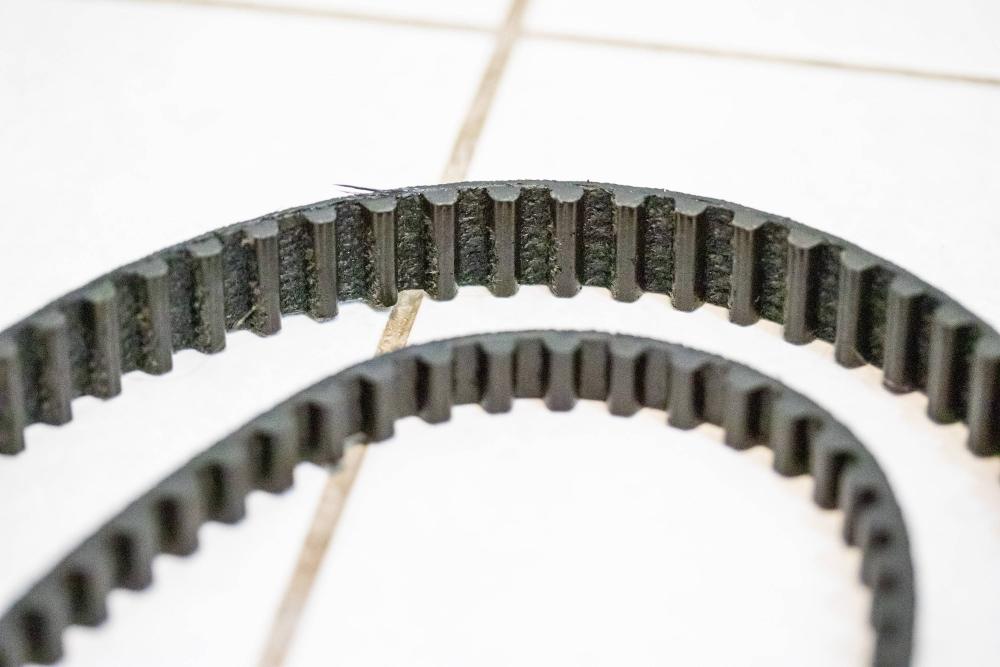

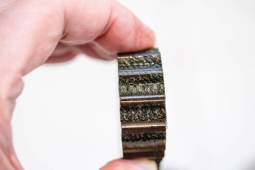

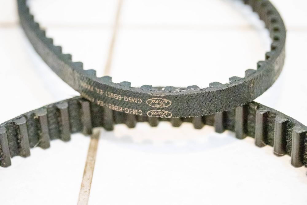

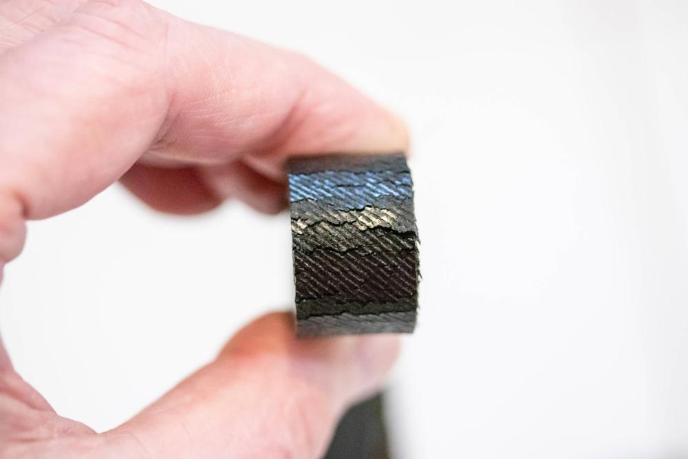

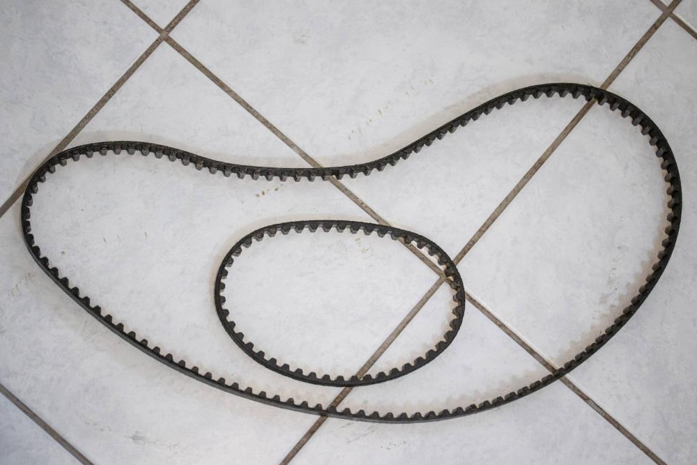

Co vás bude asi zajímat, v jakém stavu je starý rozvodový řemen. Resp. řemeny.
Samozřejmě opotřebené, ale ani jeden zub nechybí!
Níže jsou fotky, vzal jsem si řemeny zpět, protože více zainteresovaných to chce vidět.
Co mě potěšilo, sám mi pochválil, že motor hezky zabírá odspoda. Sice přes 5000ot se nepřehoupne, ale to je vlastnost 74kW verze, vysvětlil mi proč. To znamená, že i v těch 215.000 km drží motor dobře tlaky.

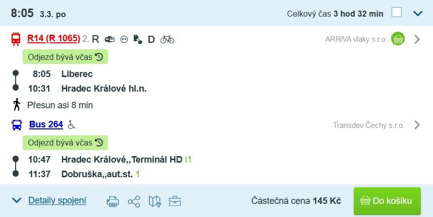

Mám to z Vysočiny taky přes 100km. IDOS.
Než abych někoho přemlouval, našel jsem si spoje z Dobrušky a pak do Dobrušky. Jedna cesta trvala i s dvěma přestupy 3 hodiny (autem s přestávkou na WC hoďku a třičtvrtě - to zas takový rozdíl není), cena 270kč za cestu. Ne, že by nikdo nebyl ochotný, ale stejně bych musel dávat minimálně pětikilo za cestu a ještě by tím ten druhý zabil dva půldny.
Z Dobrušky do HK to jezdí každou hodinu, z HK máš spoje do Liberce normálně:
Stejně byste to autem minimálně dvě hodiny jeli. Hoďka a půl už není tolik navíc.
Z Dobrušky do HK 64,-kč, takže tebe vyjde cesta na 209,-...
