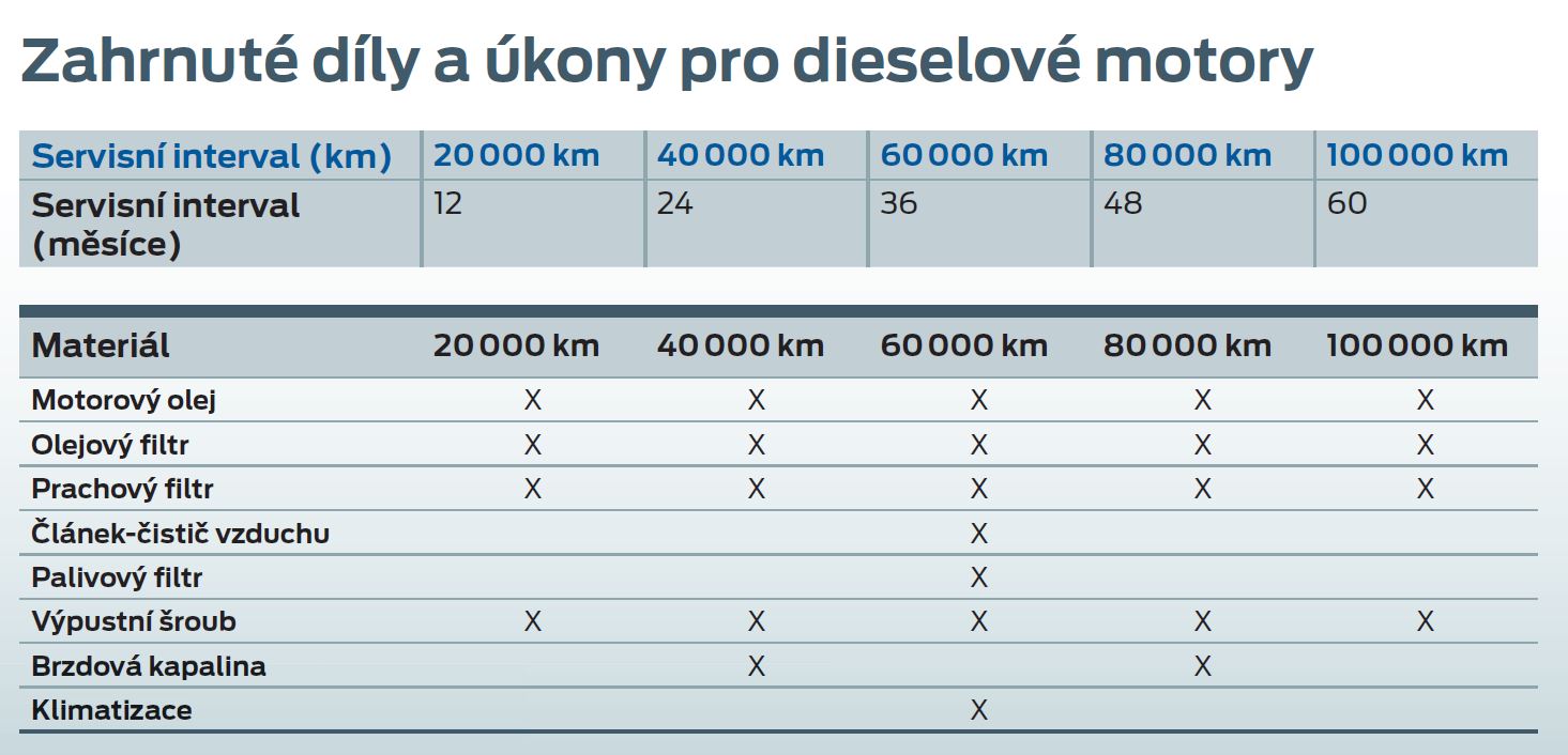

Nevidím důvod proč stále měnit filtr když servisní interval udává jasně 60 000km a po 20 000km nebo jednou ročně odvodnit viz. obr

Proč? Protože tak velí zkušenosti s PSA motory, resp. všemi TDCi motory. Kvalita nafty v ČR je všeobecně nevalná, tudíž výměna filtru tě alespoň trochu ochrání od koroze čerpadla, vstřiků, problémy s výkonem(přicpáním filtru) atd.
Jinak řečeno, je to pouze na každém uživateli jak chce aby mu auto sloužilo a vydrželo

takže je tedy lepší měnit filtr každý rok a na odkalovací šroub se tedy radši vykašlat a chovat se jako by tam vůbec nebyl ??? ale na druhou starnu je pravdou že pokud lidé jezdí s nafťáky jako s benziňáky tak se intervaly výměn rapidně zkracují:-)

Každý rok(nebo 25k km) mě přijde zase trochu zbytečný, ale určitě bych na filtru nenajížděl víc než 40k km.
Beru jen kvalitní naftu a i tak bych si netroufnul víc než těch 40k km.

takže v podstatě poprvé ve 20 000km odkalit a podruhé ve 40 000km vyměnit

Jo třeba tak.

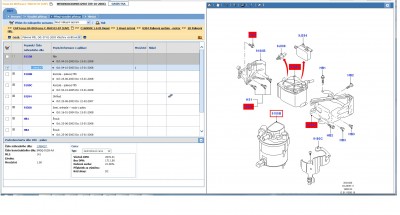

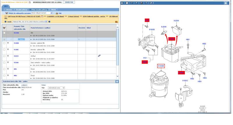

Zdravím, mám takový dotaz. Můj táta vždycky tak trochu na servisní intervaly a vůbec servis aut tak nějak dlabal....prostě je auto "užívalů dokud jezdilo...momentálně máme Focuse II combi 2006 1,6/66kW. Teď jsem ho dokopal k tomu vyměnit olej a filtr. Víc už jsem nedokázal, takže další filtry tedy jezdí v autě jíž 40tkm
a jelikož je mi auta líto a chci mu prostě vnutit výměnu i dalších filtrů tam mu je koupím jako "dárek" (spíš za trest) k narozeninám
objednal jsem palivovej, vzduchovej a kabinovej s uhlíkem. Při objednávce jsem chtěl vše zkontrolovat podle VINka zda díly sedí. V obchodě mi vyměnili palivový filtr za nějaký dražší (1100,-) Já se v tom bohužel nevyznám řekli mi že zrovna pro naše auto jsou dva typy filtrů a že já potřebuju ten druhej. Prosím Vás o potvrzení této informace.....všude na eshopem pro náš vůz mají palivový filtr jako takový plastový černý bazmek cca 400-800kč Mann, ale oni mi posílají s takovým kovovým víčkem Mann za 1100kč viz přiložený obrázek díl. označení 9155B??? http://www.autodily-cardo.cz/filtry-2/palivove-filtry/
http://www.carsshop.cz/ford/focus-ii-ko ... iltry-3578
Prosím Vás všechny co tedy doopravdy potřebuju????? a proč tedy v eshopech nabízejí ty černé plastové bazmeky na náš typ vozidla??? Děkuji moc moc moc..."synáček chce taťkovi koupit filtry a nerad by koupil špatně"

Protože e-shopy to nedokážou rozlišit přesně!
Pakliže je to VINko v příloze na auto tvého tatíka, tak tam má ten hliníkovej, ten dražší.
O jeho výměně se dočteš o pár stránek nazpět.
