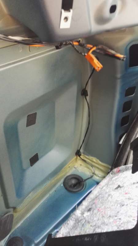

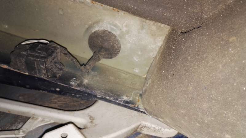

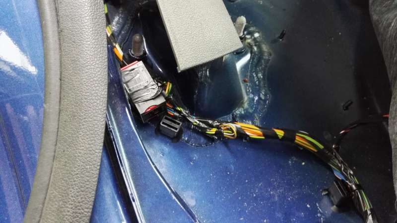

Re: Konektory známé i neznámé
Ahojte. Hladal som predprípravu na cuvacie senzory a našiel som pod narazníkom tento konektor:
Vedú z neho iba 2 kábe (šedý a biely), ktoré dalej pokračujú aj s ostatnými kablami popri zadnom pravom kolese smerom dopredu. Viete mi povedať čo je to za konektor? Na cúvacie senzory je potrebých zrejme viac kablov ako len 2.
Dalej pod zadnou sedačkou na spolujazdcovej strane som našiel velky červeno-čierny konektor... myslim že by to mohol byť konektor pre RJ tažného zariadenia?

- Příspěvky: 25146
1. pro antenu pro bezklicove otevirani
2. pro zasuvku do kufru
3. pro jednotku rizeni emisi EURO IV

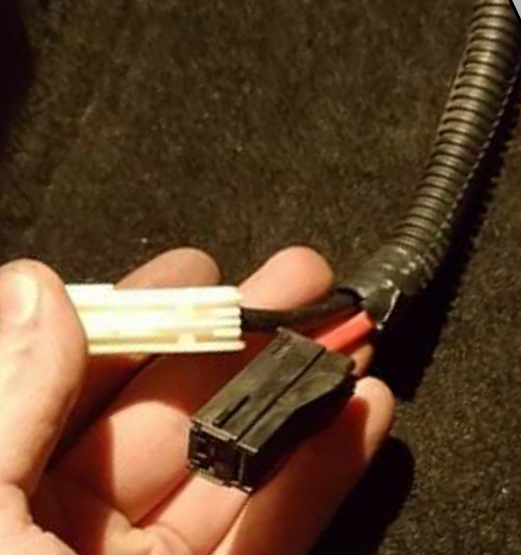

Dokázal by někdo zjistit, jaký je přesný typ elektrického konektoru pro alarm na zámku kapoty Mondeo MK3 (díl s FINIS: 4913335)?
http://i.ebayimg.com/images/g/ercAAOxyA ... -l1600.jpg
Díky.
Díky.
- Příspěvky: 25146
stejny jako FF1 nebo FF2 nebo kuga mk1 nebo cmax mk1 ... novy nekupuj, na vrakovistich je jich dost
