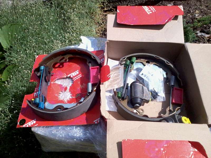

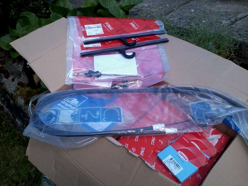

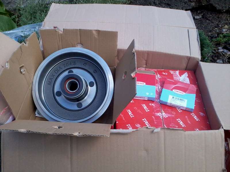

Re: rucni brzda
Zdravím, měním kompletně zadní brzdy - bubny, pakny, prasátka, atd., ale nevím jaké pořídit lanovody. Můžete mi prosím poradit zda jsou to tyto: do 09/01 nebo tyto: od 10/01
Vin mého FoFa je WF0NXXGCDN2L06700

Re: rucni brzda
pokud si pamatuji mel by tam byt rozdil v uchyceni k mezikusu od paky ruci brzdy. I ten jde snadno vymenit pokud by ti prisly spatne lanovody

Re: rucni brzda
Přední blinkry mám ve světlech, podle čehož usuzuji, že mám již novější model, resp. po faceliftu. Objednával jsem ale minule rozvody pro datum výroby právě po 09/01 a sersvisák mi řekl, že mám špatné, že jsem měl pořídit ty na staršího, je tam jinak napínací kladka, jestli i řemen, to nevim. Naštěstí mi to bez problému vyměnili.

Re: rucni brzda
Finis je 1253158. Jsou to ty na FL model, tj od 10/01

Re: rucni brzda
Díky za rady, chlapi, už mám vše doma a tenhle týden se bude montovat

Re: rucni brzda
Ty jo všechno nový - to už jsi to mohl rovnou předělat na kotouče.....
- Příspěvky: 6
- Registrován: 10.04.2013 08:17
- Bydliště: Doksy
Re: rucni brzda
Možná mohl, ale takhle budu mít pokoj na věky už vzadu.
