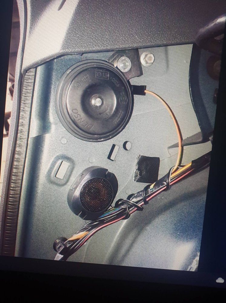

Myslím že je to toto, ale neviem na 100% - musíš vyskúšať:

Re: Obvodovy alarm

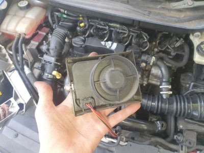

Je nejake konkrétní místo, kde je origo montovana vnitrni siréna? R2007 HB
Mam na spoustu veci v autě přípravu, tak me napadlo, ze by tam mohl byt už kablik s konektorem natažený
FoFo II 2,0i 107kW rv 2009

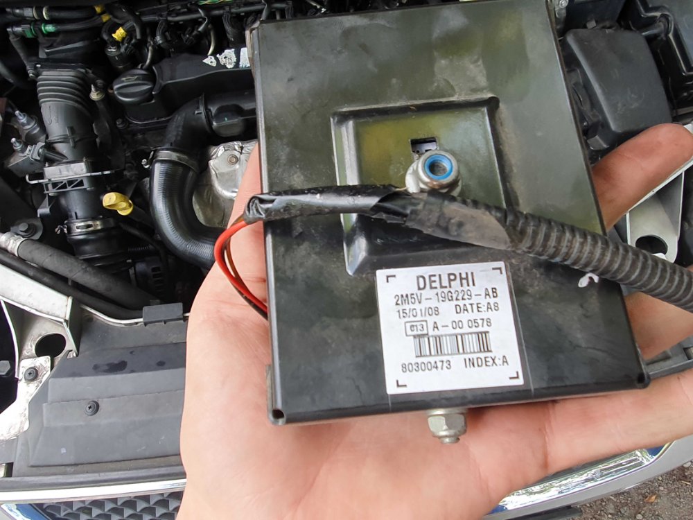

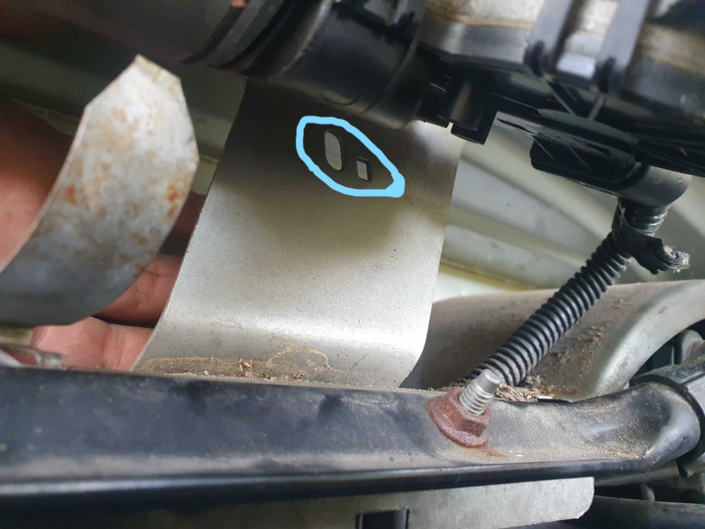

Re: Obvodovy alarm

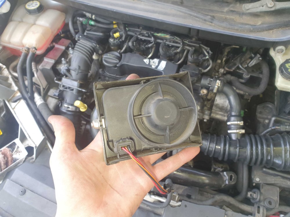

Zdravím, ta sirénka s baterkou jde pod ty stěrače? Bohužel konektor tam není, takže dodělávka, nedodělával ji někdo tu s baterkou?
Pak je ta druhá v kufru ale nevím jak má bejt umístěná u Focus C-Maxe, vpravo je ta na senzory a na alarm je vlevo?
Díky za pomoc.
Pěkný den přeju.

Re: Obvodovy alarm
Originál sirénka do kufru je k ničemu, není moc slyšet.

Re: Obvodovy alarm
Ano, to je tak na to když někdo leze dovnitř, proto bych chtěl zapojit tu venkovní zálohovou.

viewtopic.php?p=1125220#p1125220Embi píše: 30.08.2022 20:47 ... ta sirénka s baterkou jde pod ty stěrače? Bohužel konektor tam není, takže dodělávka, nedodělával ji někdo tu s baterkou?

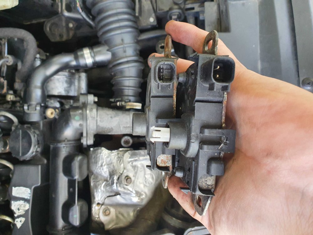

Re: Obvodovy alarm

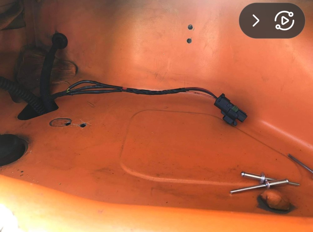

Díky Honzo, u c-maxe to prý bude fakt na tom držaku stěračů, ale spíš mě teď zajímá jak k tomu přivést ty 3 dráty, aby tam konečně něco houkalo.

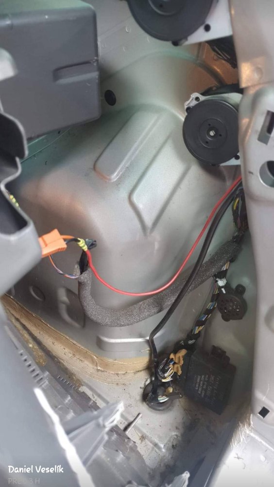

- jenikHK
- Příspěvky: 3155
Re: Obvodovy alarm
Interiérová patří víc dopředu, až nad tlumič:
viewtopic.php?p=1163413#p1163413

viewtopic.php?p=1152019#p1152019Embi píše: 30.08.2022 22:32.. spíš mě teď zajímá jak k tomu přivést ty 3 dráty, aby tam konečně něco houkalo.

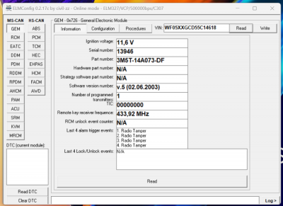

Ahojte, neviem či sa toto týka vyslovene obvodového alebo objemového alarmu, ale každopádne...rozmohol sa mi tu takový nešvar...auto po zamknutí a nejakej - vždy rozdielnej - dobe začne húkať. Stalo sa mi to zatial 4-5x, našťastie vždy pred domom, takže som to aspoň vedel rýchlo vypnúť, ale rozhodne sa mi to nechce riskovať niekde na verejnom parkovisku v meste atd...

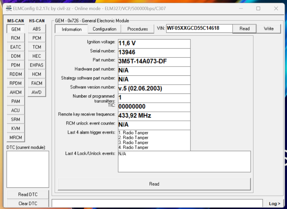

Elmconfig vyčítal tieto spustenia alarmu: "Radio Tamper" predpokladám že nemá nič spoločné s rádiom ako takým (to mám čínu, čo nemá o nejakom vnútornom alarme ani poňatia), ale bude to rádio prijímač alarmu/centrálu. Otázka teda znie...kde pátrať po probléme? Chyby nemám zapísané žiadne, povedal by som, že to robí po dlhšej jazde, resp. keď sa auto za jazdy trochu "vytrasie"...môže to byť zle zapojený káblik? Nejaká prerušená kostra alebo niečo podobné? Prípadne môže to robiť aj GEM ako taký?

... teorii si potvrdis jednoduse: odpoji prijimac pod strechou (auto pak budes zamykat mechanicky), jestli se alarm spusti nebo ne

Zatial som ten príjmač neodpájal, ale v rámci servisu posilovača bŕzd bola odpojená baterka a povedal by som, že to možno aj pomohlo (klop klop na drevo).
Ale zaujímalo by ma, či je možné na Focuse spustiť alarm aj dialkovo, cez dialkové ovládanie alebo tak nejak...niektoré autá majú na klúči "panic" tlačítko, neviem či to len rozbliká smerovky alebo aj spustí alarm, ale niečo na tento štýl rozmýšlam či existuje...a či sa mi s tým niekto "nehrá" na dialku...že by niekto len tak skúšal s nejakou vysielačkou, že ktoré auto sa "ozve"...
//EDIT: tak samozrejme, že som to zakríkol, dneska začalo auto zase húkať. Opäť po trochu dlhšej trase, priatelka vraví, že to vraj robí len keď prší, čo neviem či je presne tak, ale môže byť - dnes trochu spŕchlo. Skúsim sa tomu cez víkend ešte trochu povenovať, nechce sa mi moc odpájať ten prijímač, lebo neviem presne odsledovať kedy to spraví a kedy nie. Aj dnes to bolo minimálne 1,5-2 hodiny po zamknutí auta. Niekedy je to do 10 minút. Potom zase vôbec, potom zase 30 minút. Neviem podla čoho to určiť. Takže sa kludne môže stať, že ho nechám odpojený, budem zamykať len klúčom vo dverách, 2-3 týždne môže byť klud, ale vôbec to nemusí byť kvôli tomu príjmaču.

Mne to robilo nedávno, chýba bola v zámku prednej kapoty, no kontakt s kapotou, vždy za dažďa alebo vlhká to hukalo

O tej kapote som čítal, že to je nejaká known issue. Ale myslím že keď to húka kvôli kapote, tak aj v elmconfigu vidím, že posledný alarm event bola kapota. Vieš mi pozrieť čo si tam mal ty? Ak ti ešte auto odvtedy velakrát nehúkalo, bude to tam uložené stále...
