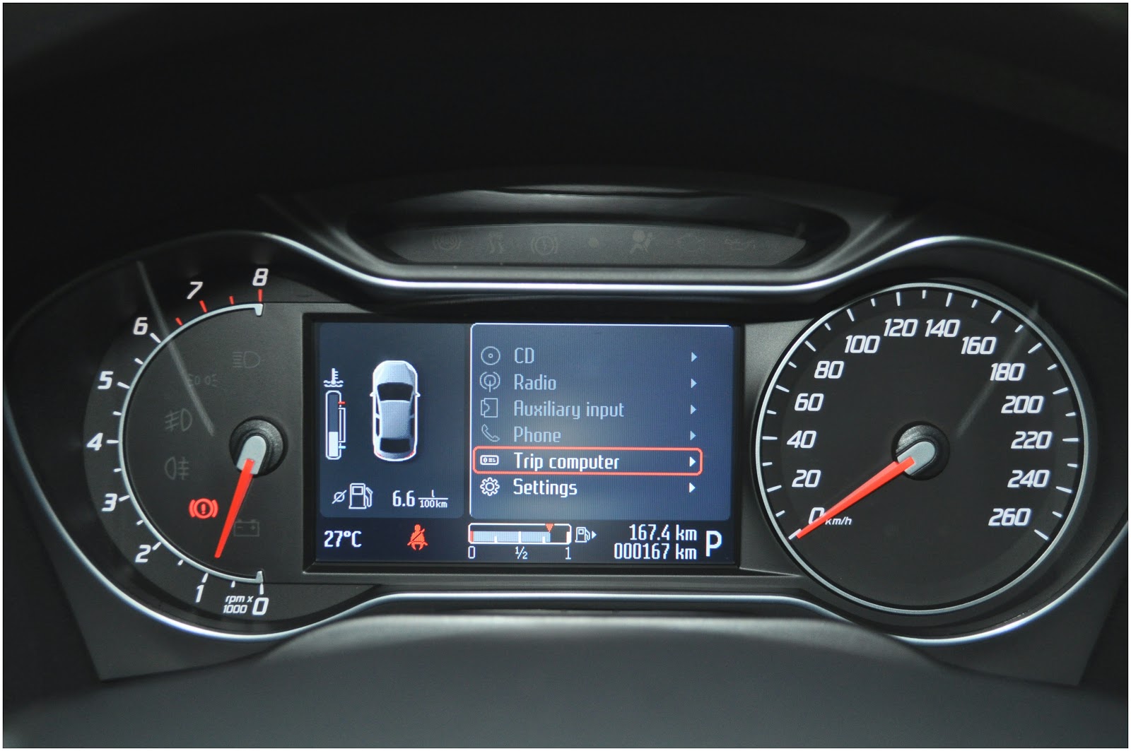

Zobrazení teploty motoru na displeji PP
Ahoj,
mám dotaz, zda lze nějakým způsobem updatovat software palubáku, tak aby mi na mém Mondeu MK4 zobrazoval permanetně teplotu motoru jako novější Mondea po FL?
Zkoušel jsem zde hledat, ale bezúspěšně
Předem dík.

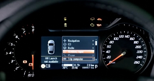

Tak jinak..
Viz prilozene obrazky. Ja mam neco jako na tom obr bez teploty a chtel bych tu verzi s teplomerem...
Zadnej budik analogovej na to nemam a klikat vzdy 4x do menu, abych to mel pred ocima mi neprijde good.
Takze bych uvital jakykoliv upgrade, pokud to jde.

- Příspěvky: 25127
Re: Convers+
vidis, jak umis krasne napsat, co chces
slouceno
to je standardni verze 14xx, mozna to pujde ve fordu originalni IDS (vybranou neoriginalni diagnostikou to jde 100%)
slouceno
