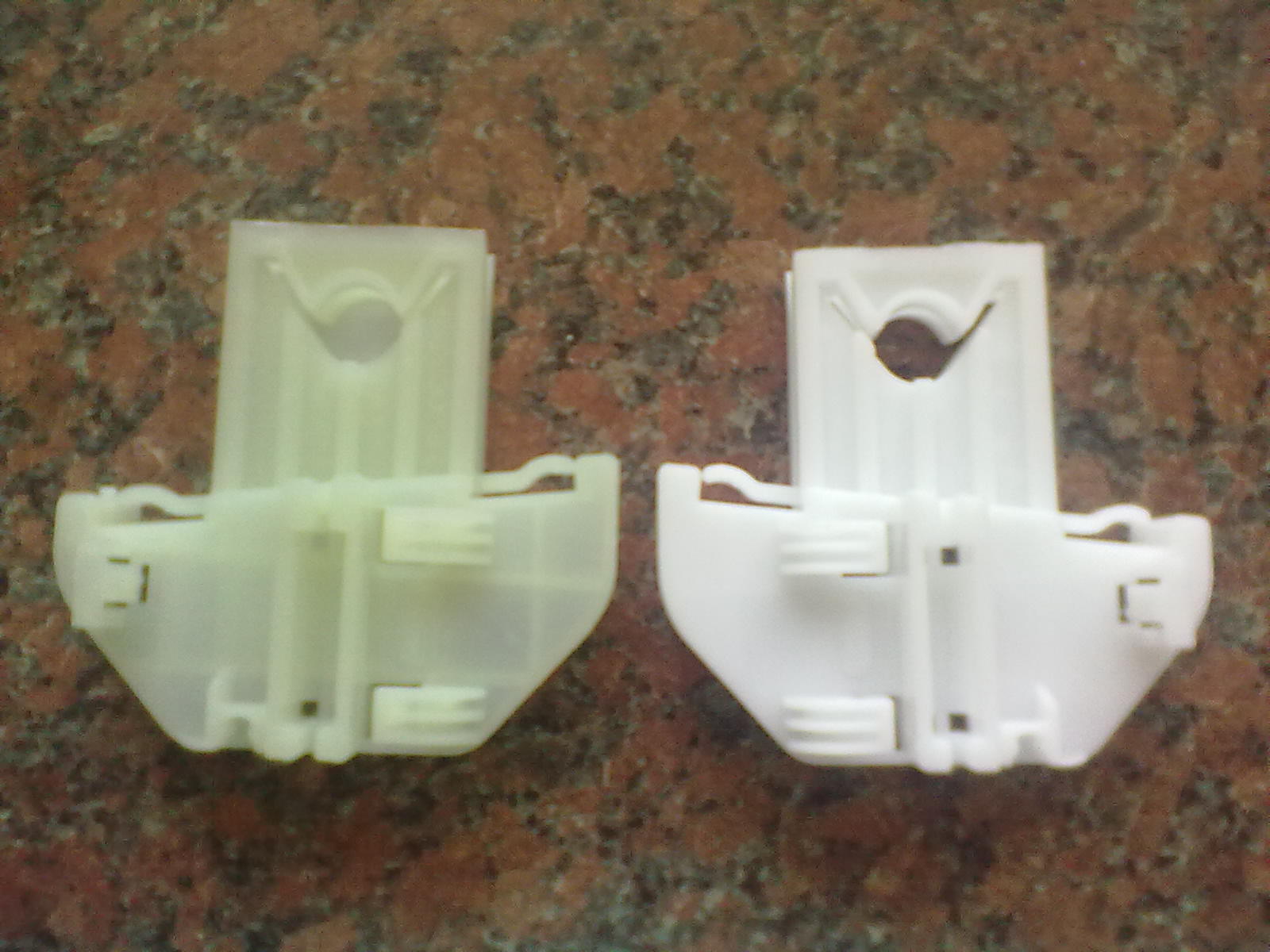

Dobrá zpráva pro všechny se "spadlým" oknem. Objevil se druhovýrobce (firma Polcar z Polska), která vyrábí samotný plastový držák oken.
Já jsem to koupil zde: http://www.autodilyaaa.cz/opravarenska- ... 0/d-96980/
, ale dá se sehnat i jinde. Nejlépe hledat na webu podle kódu: ZNC50850 (levé zadní okno), ZNC50853 (pravé zadní okno) - cca 80,- Kč za kus.
Mají samozřejmě i pro přední okna nebo i kompletní mechanismus bez motorku za cca 400,-Kč.
Já už jsem to doma namontoval a zatím super

Tak to je perfekní zpráva, když se podívám kolik za to chtěj na vrakovišti
tak si to můžou strčit do prd.le, ty ceny jsou opravdu někdy mimo realitu.
