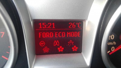

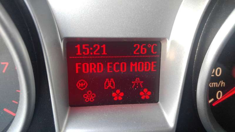

Kvůli zapojování alarmu jsem odpojoval konektory v GEMu. No a potom se mi místo hlášky "Dobrý ECO řidič" zobrazuje pořád hláška "Otevři návod pro více tipů". Zkoušel jsem projíždět veškeré menu na budíkách a nepřišel jsem na to, jak to vrátit zpět
Zapnul jsem diagnostický test budíků a u "ROM level" se mi přepíná "0509" a "FAIL". A pak o položku dál u "NVM target ROM" mi to píše "0512". Podle ELM327 mám verzi budíků 512. Nevím, zda to s tím souvisí

- Příspěvky: 25078
Re: Ford ECO mode
musis se snazit delsi dobu ... a nemit moc studenych startu

Ford ECO mode
Takže se to samo "zapne" až po delší době? Když si mi tam dal budíky, tak jsem to myslím měl hned

Re: Ford ECO mode
Reaguje to na styl jízdy. Co jsem pochytil, tak Ford si představuje jako eko chování jezdit pomalu (časté dálnice ubírají lístky za rychlost), brzy řadit vyšší rychlostní stupně (v podstatě podtáčení motoru) a vybarvenou květinku za předvídavost lze brzy docílit pokud se jezdí plynule, bez častého brždění a následné akcelerace. Aplikace byla původně jen pro motory 1.6 TDCi Econetic (FFII), takže u ostatních se může chovat trochu jinak než výrobce předpokládal.
