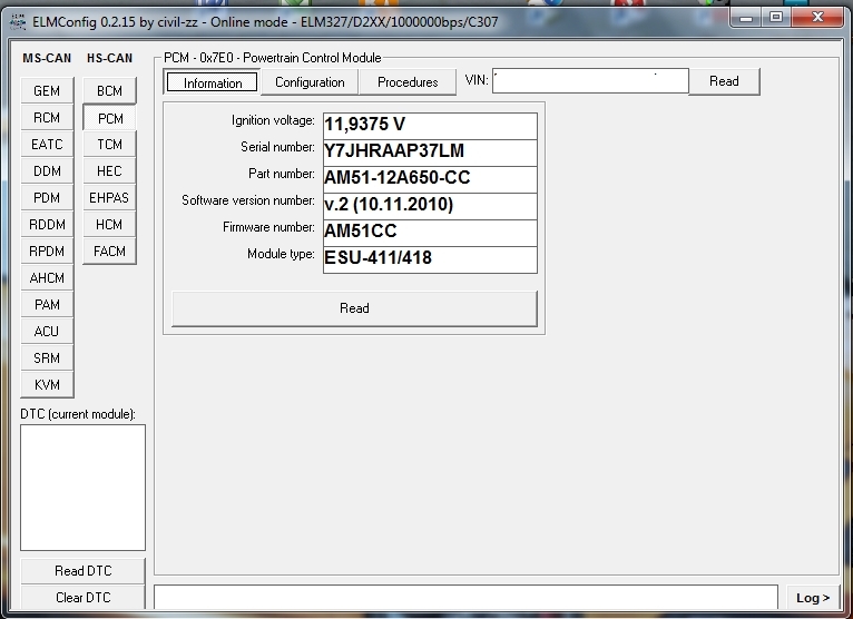

Mám tuto motorizaci (2.0 - AODE) a s volnoběhem, padáním otáček nebo jinými pikantnostmi nemám problém.
Když jsem auto kupoval, zjistil jsem, že ještě v záruce zřejmě nějaké problémy tohoto druhu byly a ve Fordu byl přehráván software.
Momentálně mám tuto kombinaci a problémy nejsou žádné:
Na tacho je cca 91 000 km, jaká je skutečnost, netuším.... :wink:
Problém může být to, že můj motor již podporuje Euro V a tak nevím, jestli je tento firmware použitelný pro Euro IV.
Nicméně z doslechu vím, že obecně přehrání firmware na novější, tenhe problém většinou vyřeší.
