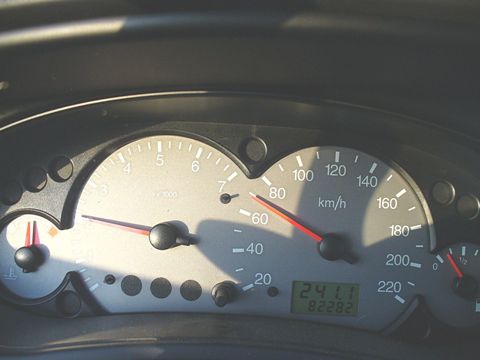

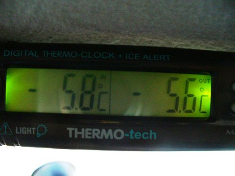

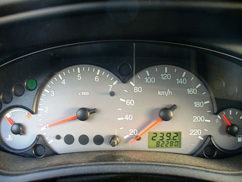

Takže pro srovnání ten můj topí takhle:
Po 2km ručička nahoře a už vesele topí.
Start.
Start.
Teplota před výjezdem,auto stojí před barákem.

Příspěvek od zewl » 27.12.2007 11:52
cage: ty jo, ty mas vevnitr vetsi kosu nez venku? :lol:
