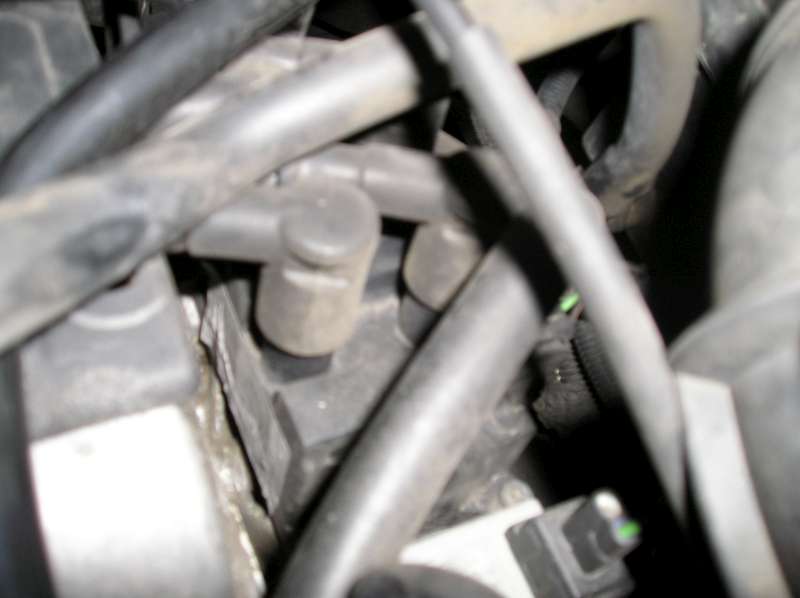

Pro jistotu se ještě zeptám, cívka je to co jsem vyfotil?Vedou z ní kabely k jednotlivým svíčkám. Vypadá to podobně jako to, čemu se u škodovek říkalo víčko rozdělovače?

jj, to je civka... Vymen civku a svicky bych nemenil, asi neni duvod aby se s nema neco stalo po tydnu. Jinak predpokladam samozrejme, ze jsi tam dal svicky motorcraft
O problemech s neorigo svickama v kombinaci s fordem uz bylo napsano mraky a potvrdi ti to lecjaky mechanik.

jj, popřečtetní tady na foru jsem zajel do Forda a koupil ty Motorcraft svíčky, vyšly na 490,- Kč.Včera jsem koupil cívku a pro jistotu i kabely (vše za cca 3 600,- Kč), namontoval a po škubání zatím ani památky.Takže snad se to zase po týdnu nevrátí. Děkuji všem příspěvkům.
